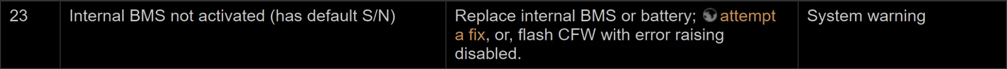

Kurz zur info habe jetzt auf werkeinstellungen zurückgesetzt und unter anderem eine andere esc version drauf gespielt, weil ich dort einen fehlercode bekomme.
fehlercode 23.

Nun zum Hauptproblem- Fehler 23:
Das bedeutet die Seriennummer deines Akkus passt nicht.
Hast du da was am BMS geflasht?
Mal mit zb. m365Tools die SN des Akkus Auslesen.
Möglichkeit wäre Scooter unten aufmachen, auf dem Akku ist ein Aufkleber mit der SN, diese vergleichen.
Wenn du schon dabei bist würde ich die BLE auch Downgraden von der 1.1.4 auf die 1.1.3.
Als BMS Version würde ich die 1.3.4 wählen.
