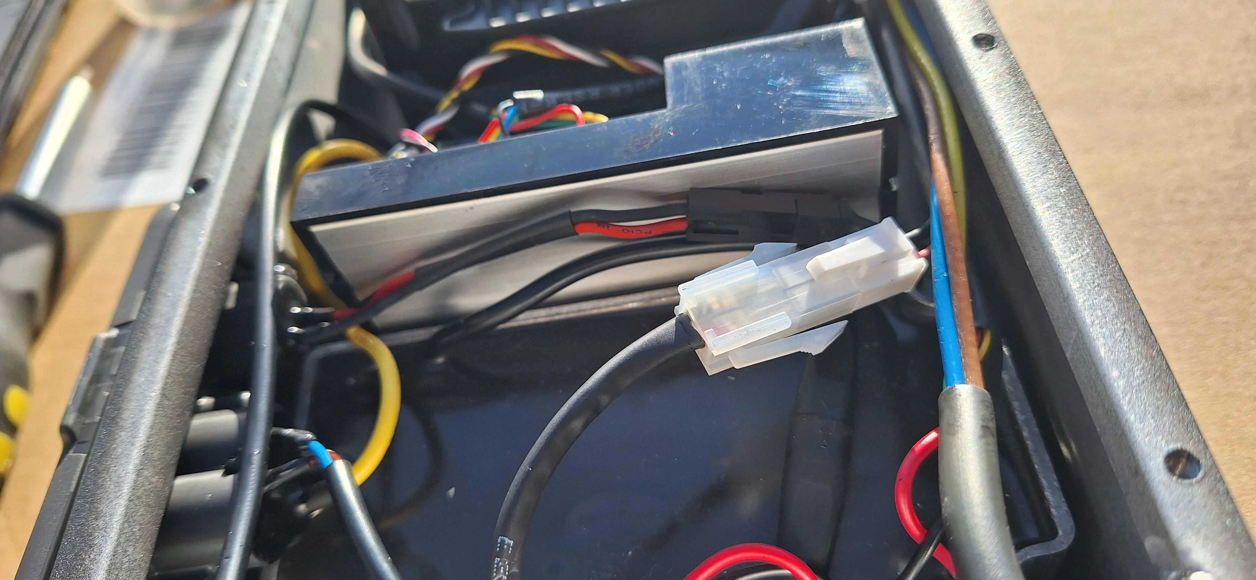

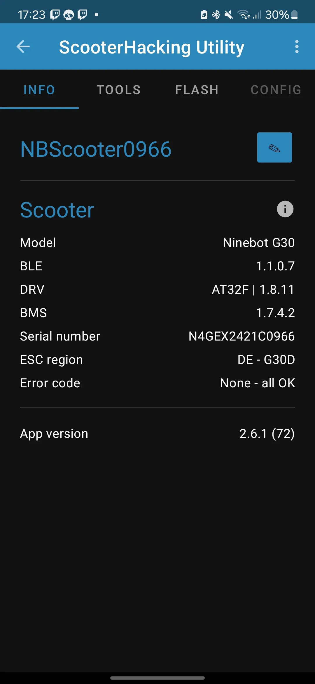

Ich hab mir jetzt erst einen G30D 2 von Amazon gekauft und bin mir sehr unsicher, ob ich den halt tunen kann. Ich hatte schonmal nachgeguckt aber wollte hier nochmal nachfragen.
Ich hab mal nen Bild vom Controller und den Rollerdaten über SHU angehangen.

Muss zuvor via ST-Link downgraded werden.
Erst danach kann der geflasht werden.
Wie das geht, findest du in unseren detaillierten Anleitungen.
Ansonsten wenn du es nicht selbst machen (kannst/möchtest) , gibt es in unserer RollerPlauscher hilft RollerPlauscher Rubrik Hilfestellung.
(oben angepinnte Beiträge)
