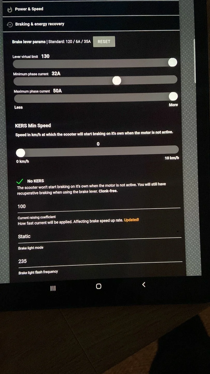

ich habe meinem G30LD vor kurzer Zeit den Gen 2 Motor verbaut. Zudem auch einen Bremshebel für die elektrische (hintere) Bremse. So wie beim G30D.
Leider bremst der Scooter auf der hinteren Bremse nicht so dolle. Hab mich auch etwas via SHU durchprobiert. Anbei meine aktuellen Einstellungen..
Hat da wer Tipps?

Du benutzt nicht SHFW sondern einen alten CFW generator.
SHFW stellt man live via handy app ein und baut kein Binary file welches man flashen muss.
Ob SHFW das problem löst tho kA
