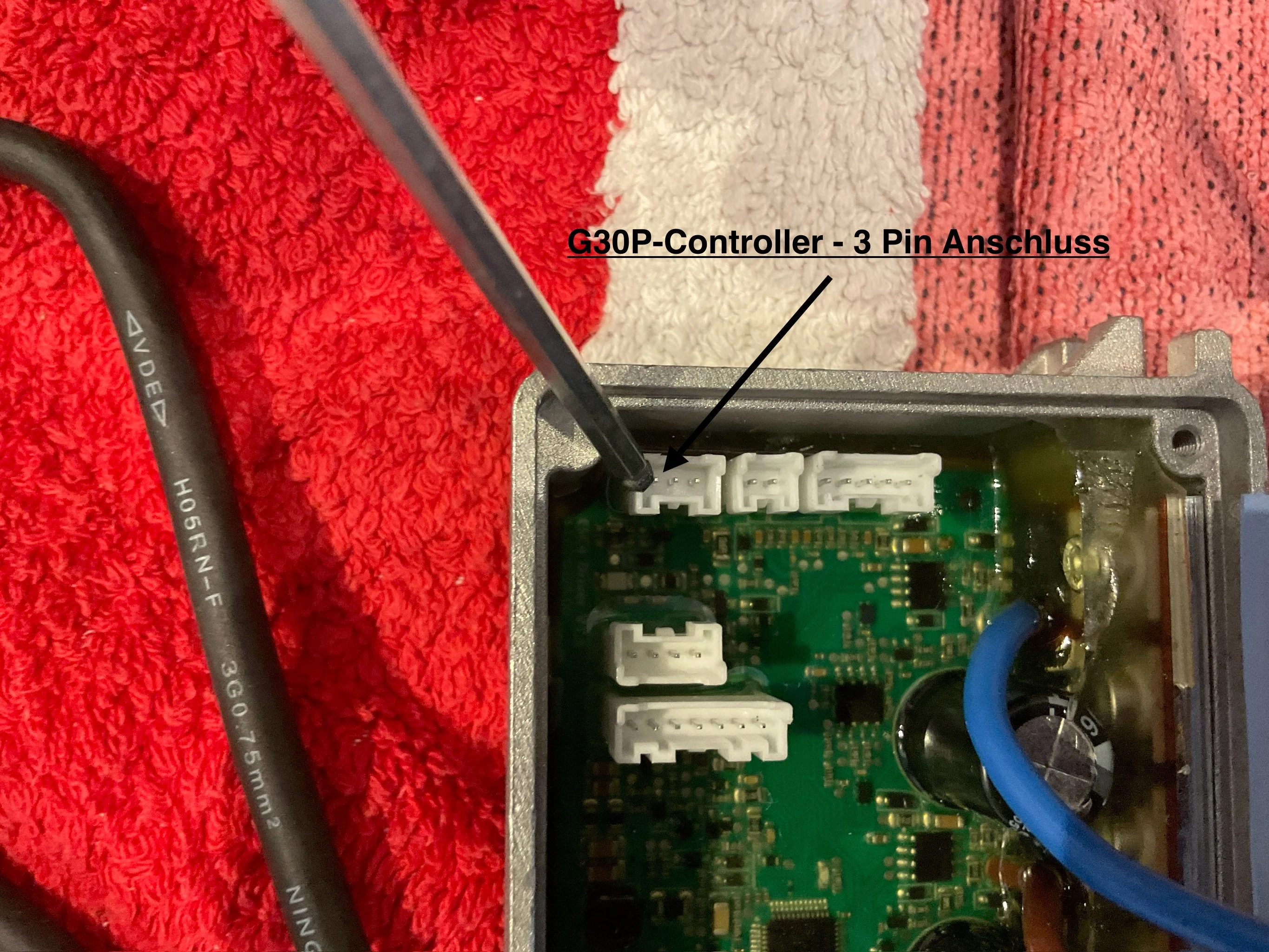

Dieser hat statt des gewohnten 4-Pin-Anschlusses vom Dashboard (rot, schwarz, grün, gelb) nur einen 3-Pin-Port für das Gassignal (Throttle).

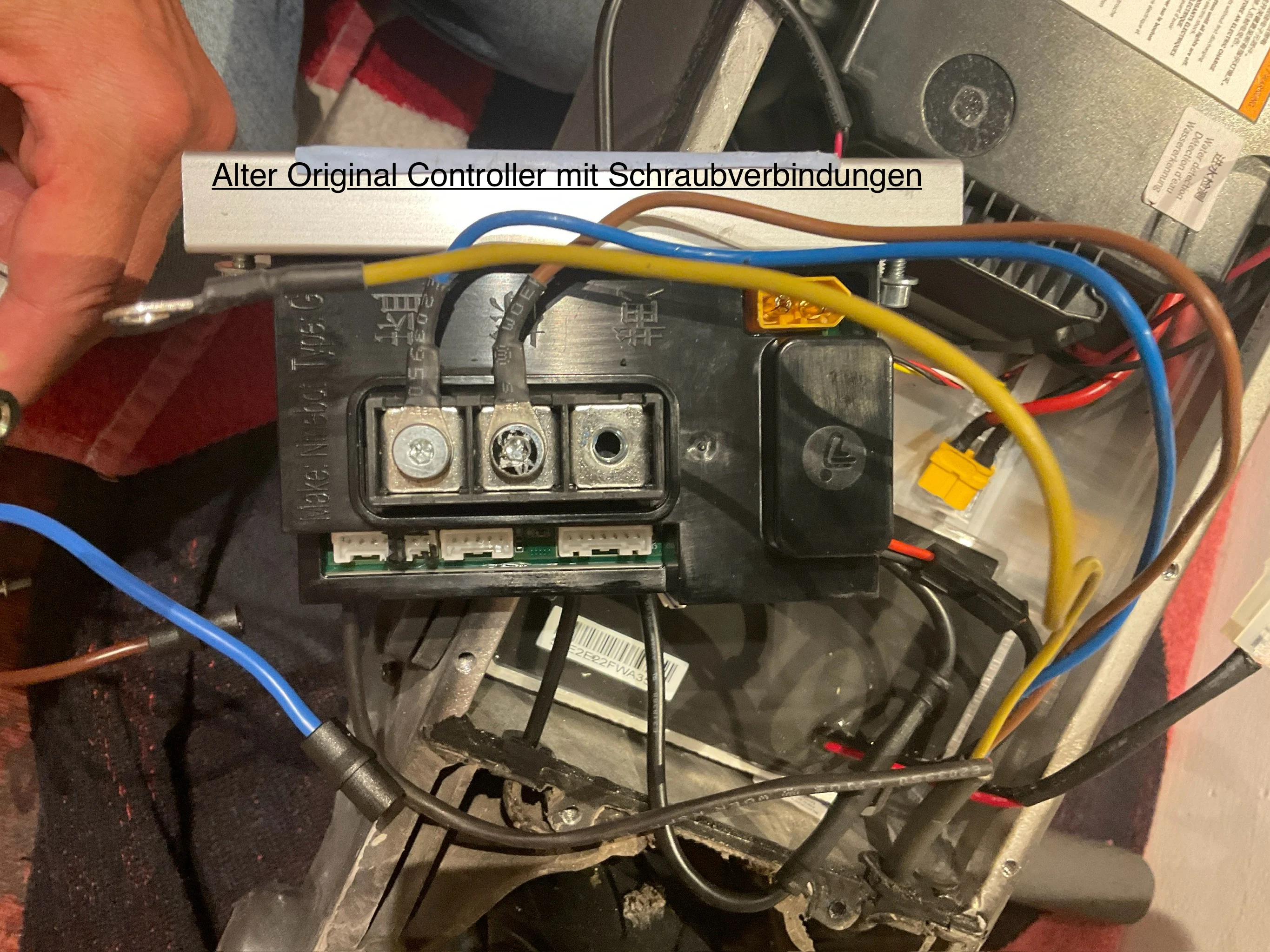

Der Roller war zuvor mit einem schwarzen Original-Controller mit Schraubverbindungen ausgestattet und die Steckverbindungen vom G30P Controller
habe ich mit Draht umwickelt, um eine stabile Verbindung herzustellen, im Nachhinein wird alles gelötet.

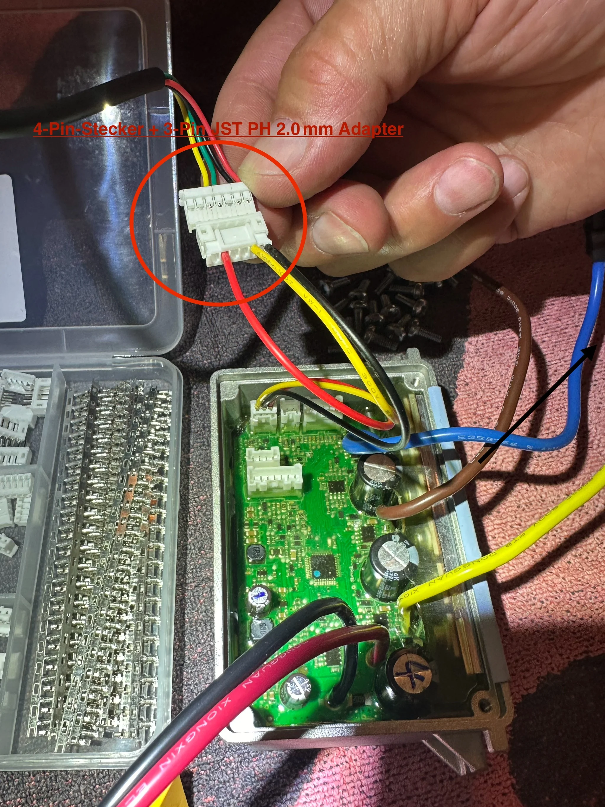

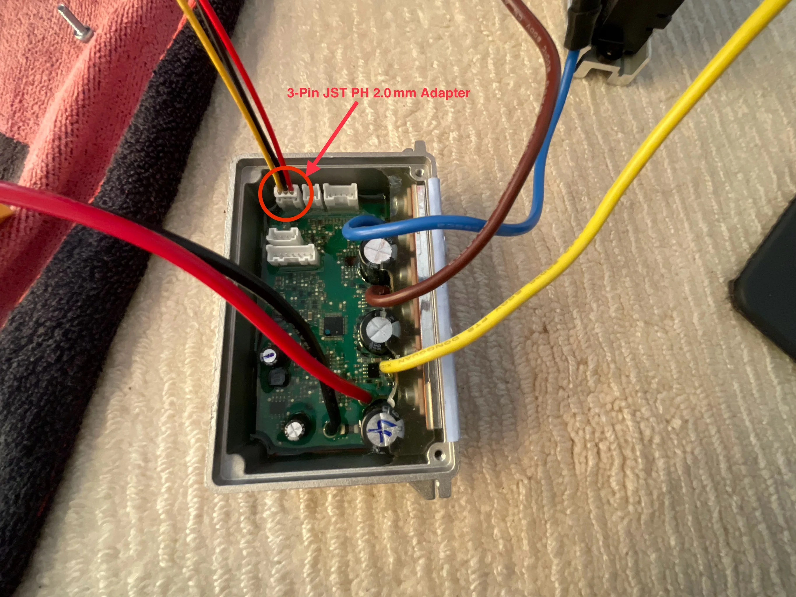

Ich habe nun versucht, den 4-Pin-Stecker auf einen passenden 3-Pin-Stecker umzubauen. Dafür habe ich einen 3-Pin JST PH 2.0 mm Adapter bestellt,
aber der passte mechanisch nicht richtig in den Controller-Port. Ich musste einen kleinen Steg mit der Feile anpassen, damit er in den Port passte.
Der Stecker sitzt jetzt zwar fest (wurde mit einer Zange vorsichtig eingesetzt), aber er rastet nicht sauber ein und steht leicht über (siehe im Anhang).
Hat jemand Erfahrung damit? Welchen Steckertyp nutzt der G30P-Controller (Molex, SM, MX etc.)?
Außerdem war ich mir bei der Pinbelegung am G30P-Controller und beim Steckertyp unsicher. Deshalb meine Frage:
Wie genau ist die Belegung am 3-Pin-Throttle-Port des G30P Controllers?
Ich habe bisher folgende Informationen zusammengetragen (basierend auf meiner Recherche):
Pin am G30P-Controller (von links nach rechts)
Funktion
Farbe meines 4-Pin-Kabels
Links (nahe Platinenrand)Signal (Throttle)Gelb
MitteGNDSchwarz
Rechts (nahe Elkos)+5VRot
Das grüne Kabel vom 4-Pin (Brake) habe ich weggelassen.
Wenn jemand das bestätigen kann, wäre das super.
Bin dankbar für jeden Hinweis, jede Hilfe oder Korrektur!

1. Die Controller sind alle flashbar. Gibt keinen Grund etwas zu tauschen. Vor allem nicht die bessere Originalversion (mit den Schraubverbindern) gegen einen Clone der älteren Version.
2. Die Leitung zum Dashboard hat
-Rot: +5V
-Schwarz: GND
-Grün: Power-On-Taster, wird bei Betätigung auf GND gezogen und hat sonst eine hochohmige Verbindung zur Akkuspannung.
-Gelb: Serielle Kommunikationsleitung, hierüber gehen alle Daten wie Gas/Bremshebelposition aber auch was am Display angezeigt werden soll
Hab ich etwas übersehen?

Sag doch mal, wie kommst du auf deine Theorien zur Pinbelegung?
Die Adapterei ist irrwitzig, gerade weil doch dein "Ersatzcontroller" genau die gleiche 7-polige Buchse fürs Dashboard hat wie der originale.
