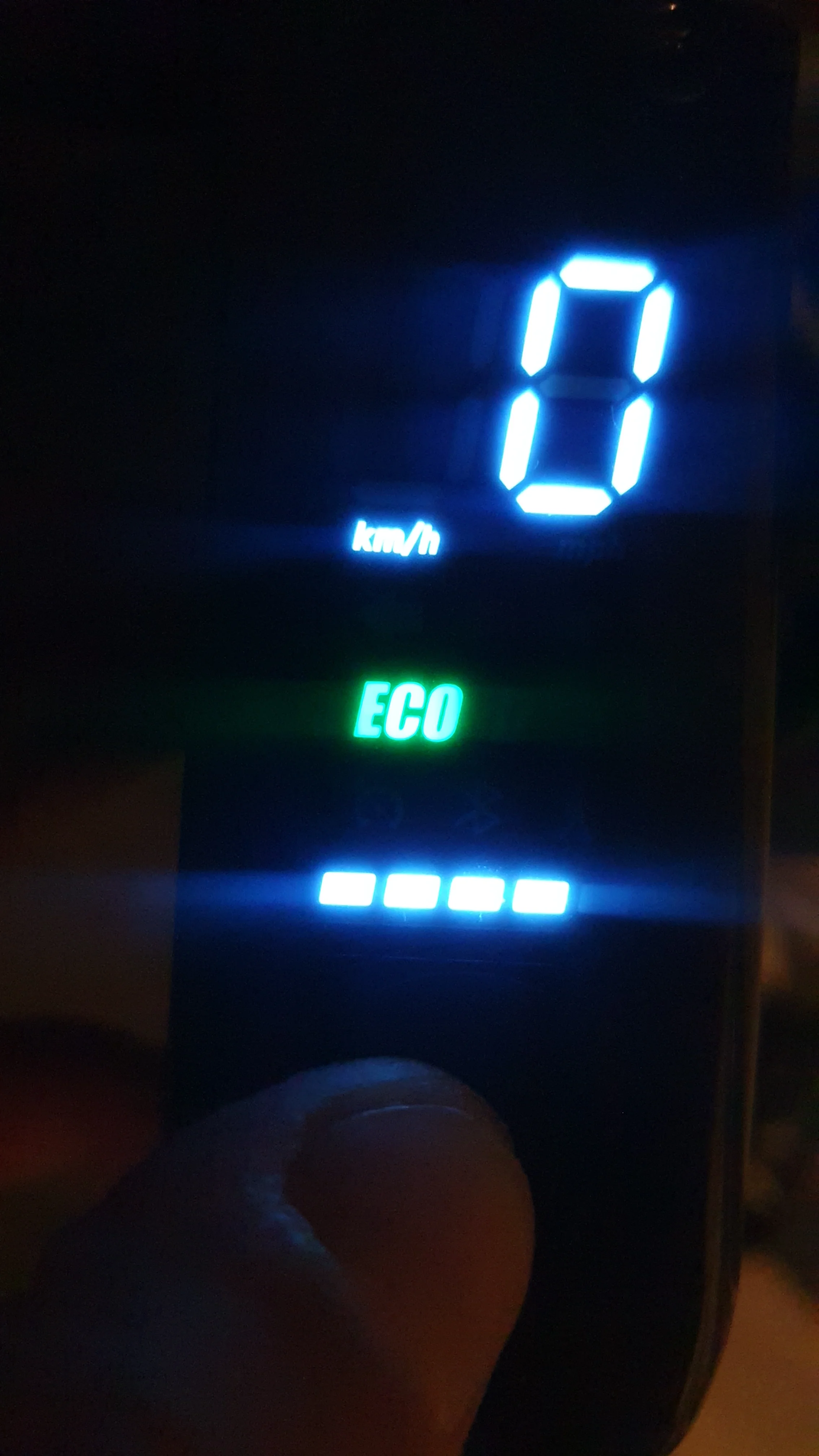

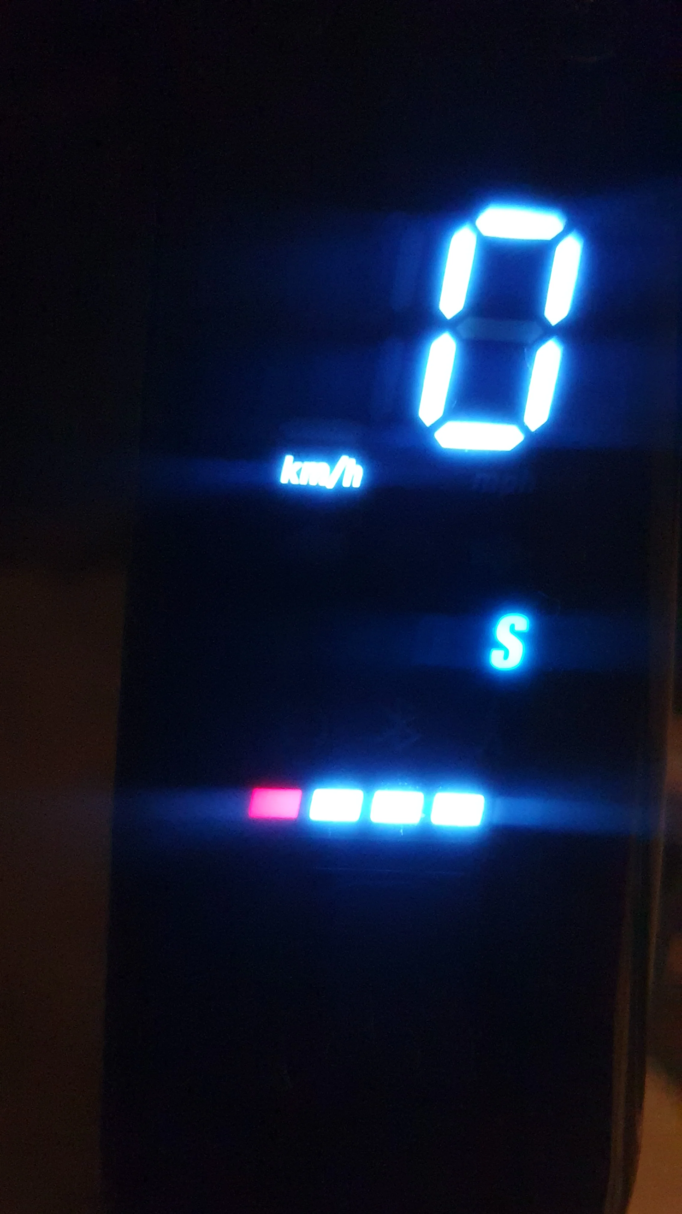

Hallo, ich hatte ja meinen neuen max g2 mit shu schneller gemacht per Softwareupdate. Hab das aber nur 2 Tage so gefahren. War mir zu heftig wie der immer abhob beim anfahren. Habe dann das factoryreset mit compat Version wieder auf normal geflashed. Jetzt ist auch beim Sporthochschule ein roter Strich am Anfang der Akkuleiste. Bei eco und drive nicht. Finde auch die Beschleunigung ist schneller als vorher geworden seit dem zurücksetzen. Geht also ab 3 kmh anschiebemodus fährt er echt richtig powerlastig an und dann ab 10,11.12 bis so ca kmh bis so 17 oder 19 km/h so rote Zahlen auf dem Tacho als Geschwindigkeit angezeigt. Weiß jemand woran das liegen könnte?

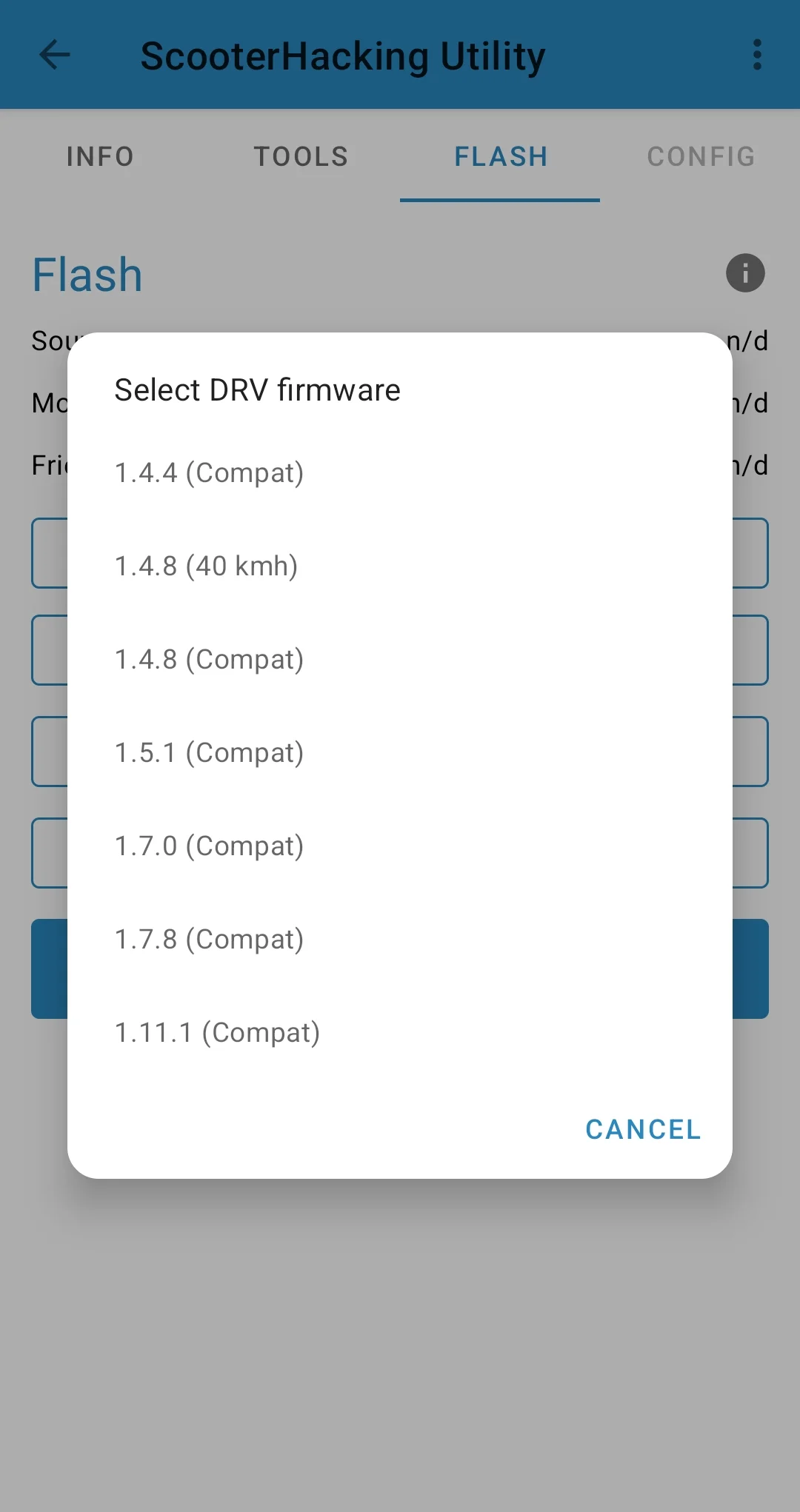

Bei load from repo sind nur compats angegeben. Von höheren Versionen bis zur 1.1 .... also die letzte. Andere gibt es dort nicht
Das sind die versionen die ich angezeigt bekomme. Welche soll ich denn jetzt da mal ausprobieren?
Also:
Compat ist die ENTSPERRTE und ansonsten identische Stock- bzw. Original Firmware des Herstellers.
Willst du wirklich zum Auslieferungszustand zurück, flash' mal eine niedrigere Compat Version als die aktuell von Segway angebotene. Aktuell ist 1.7.8 (davon abgesehen niemals die 1.11.1 nehmen, da fehlerhaft. Wurde von Segway zurückgezogen).
Nachdem du eine niedrigere Version geflasht hast, starte die Segway App. Die App sollte dir wegen der "Deutschen" Seriennummer dann automatisch die gesperrte DE Version 1.7.8 flashen. Fertig, Auslieferungszustand wiederhergestellt.
Und vorher immer die jeweils andere App schließen zur Sicherheit.
