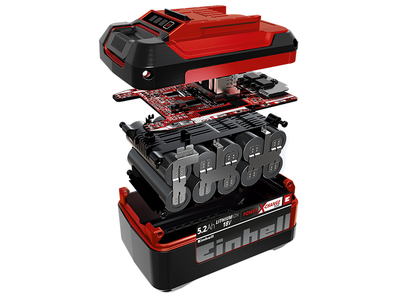

Noch oben drauf erwähne ich es ja immer wieder außerordentlich gerne, Werkzeugakkus sind nicht für E-Mobility gedacht, diese haben eine andere Struktur und sind für kurzzeitige Hochleistungseinsätze gedacht und nicht für die dauerhafte mittlere Belastung eines Scooters. Die 6Ah sind nicht mit 6Ah in der Scooterwelt zu vergleichen, da die Kurve des Spannungsabfalls ganz anders aussieht.
Schraubt die Plastikwanne des Elmoto unten raus, der Roller braucht kein BMS-Signal die Einhellschrottakkus haben ja auch eh kein BMS.... Kauft euch n Pro2 Akku oder n G30D Akku vonne eBay, ein Schnelllader aus der Einkaufsliste hier und bastelt euch n richtigen Akku rein...
Wenn ich mir denk wie kurz tatsächlich meine 2x 4AH Akkus im Laubsauger halten, möcht ich keinen E-Scooter damit betreiben 😅
OK das ist natürlich ein erschlagen des Argument, ich dachte da kommt man wenigstens 10km mit den 4ah Akkus 😂 nochmal zu den Akkus von Einhell die haben sehr wohl ein BMS verbaut gegen Überlastung tiefenentladung usw. Usw. Du kannst diese z.b. nicht bei -2grad laden erkennt das BMS und sagt nö. 11-13 km ist natürlich ein Witz hätte jetzt schon mit 15 km gerechnet

Endladekurve ? Gibt doch auch Werkzeuge wie Schleifmaschinen die gleichmäßig Strom entziehen wo ist den genau der Unterschied zwischen den Zellen aus einem Werkzeugakku und denen aus einem E Scooter ?
