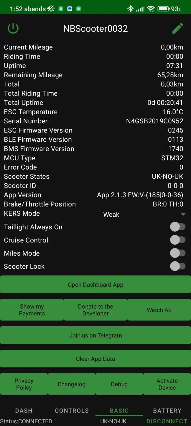

Ich sehe da keine Scooter ID.

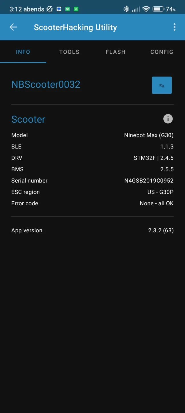

Nein es kommt keine Fehler Meldung. Ich kann bei Shu nicht die Software fürs bearbeiten flashen

Hast du mit Xiaodash was an der ESC Firmware gemacht?
Ich frage deshalb weil du oben ja nen Screenshot von Xiaodash gepostet hast.
