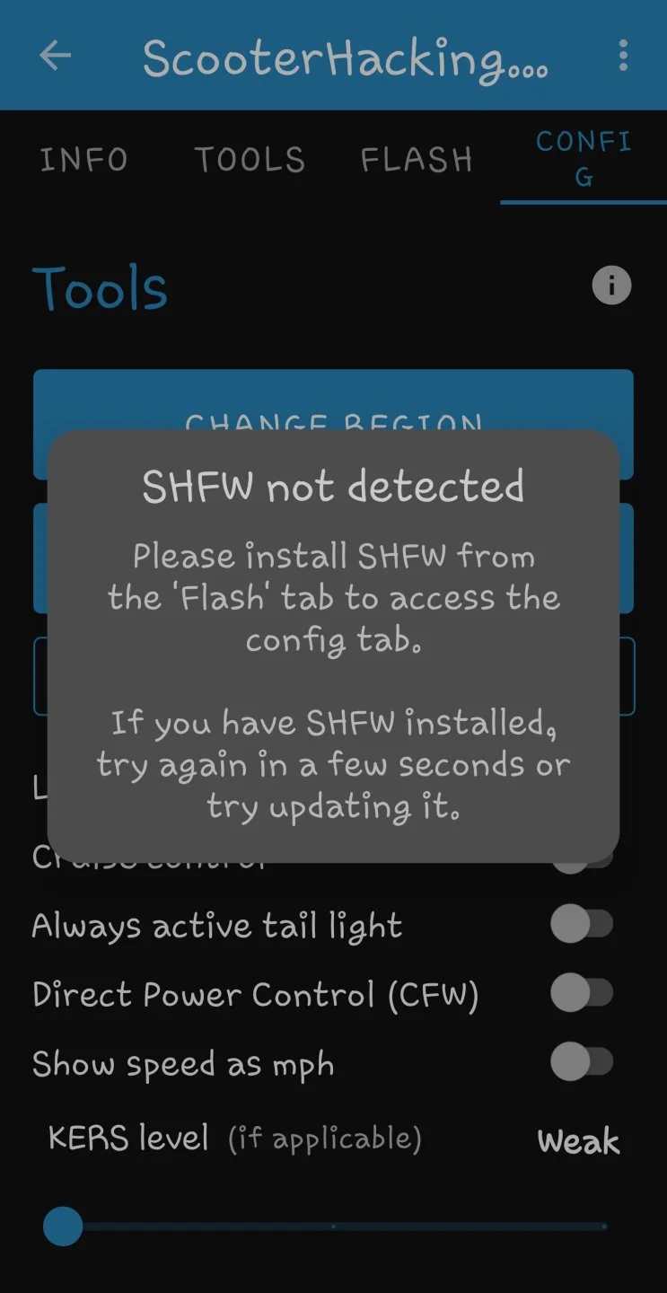

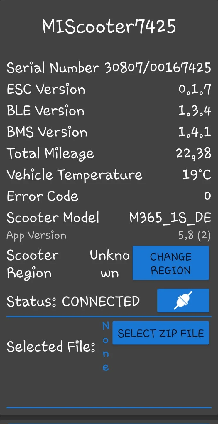

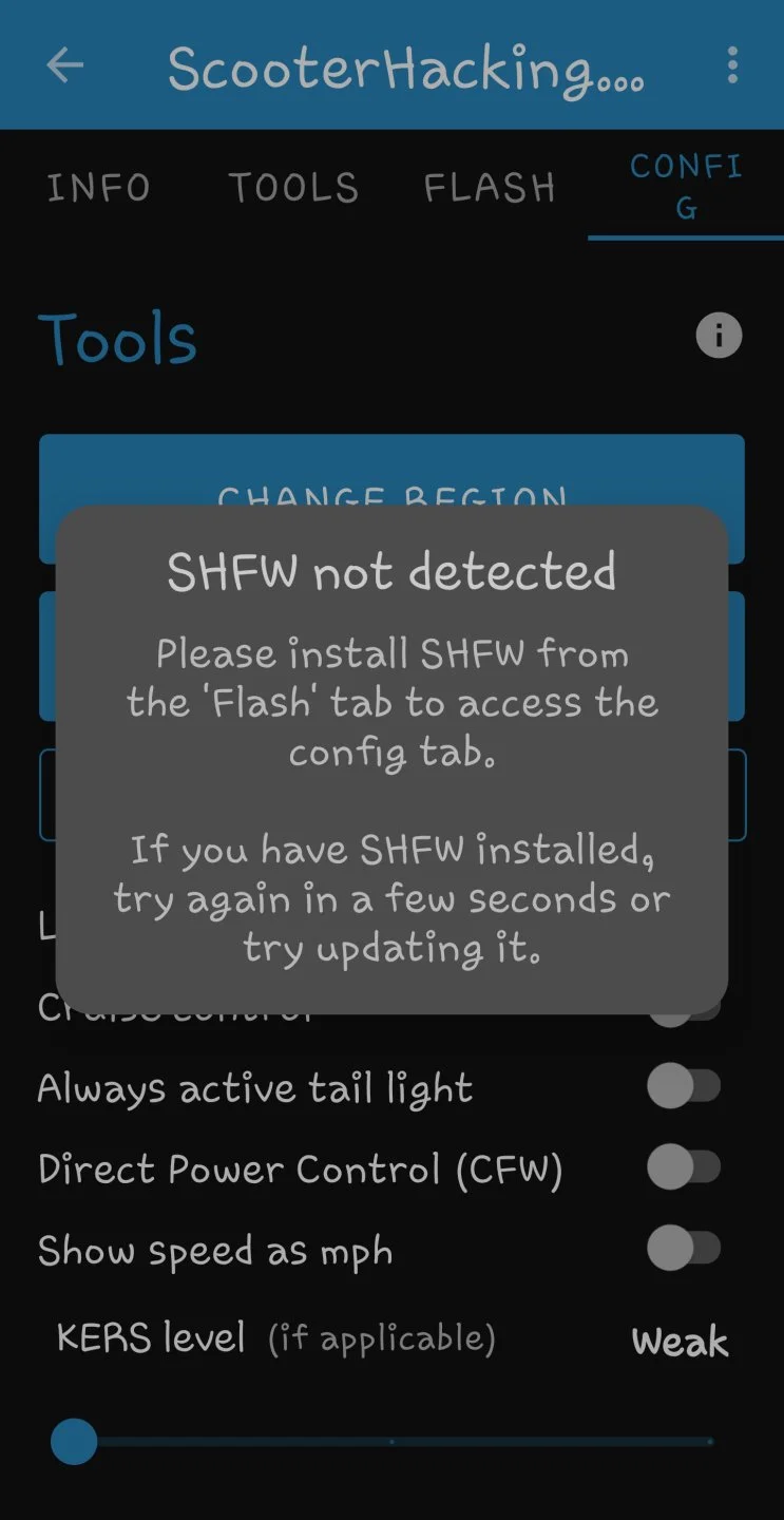

Ich habe leider ein problem mit den Flashen ich komme nicht weiter vlt bin ich nur zu blöd ich weiß es nicht. :eek: Habe Ihn mit den Mi-Du schon behandelt und die BLE 1.5.7 auf 1.3.4 geflasht. Aber jetzt komme ich nicht weiter. :cry: Die App ScooterHacking meint beim Reiter Config immer ich das ich die SHFW nicht habe. Jetzt weiß ich nicht weiter was ich machen
soll bin ratlos.
Ich würde Euch bitten mir die nächsten Schritte für dumme zu erklären den ich habe einiges probiert und bin nicht weiter gekommen bis jetzt. :rolleyes: Ich habe einige App am Handy oben siehe Anhang. Bitte die Originale App auslassen wird nicht mehr verwendet.
Ich bräuchte nur eine Plan wie ich Step for Step vorgehen kann/muss.
Danke Freunde schon mal Euer Massi

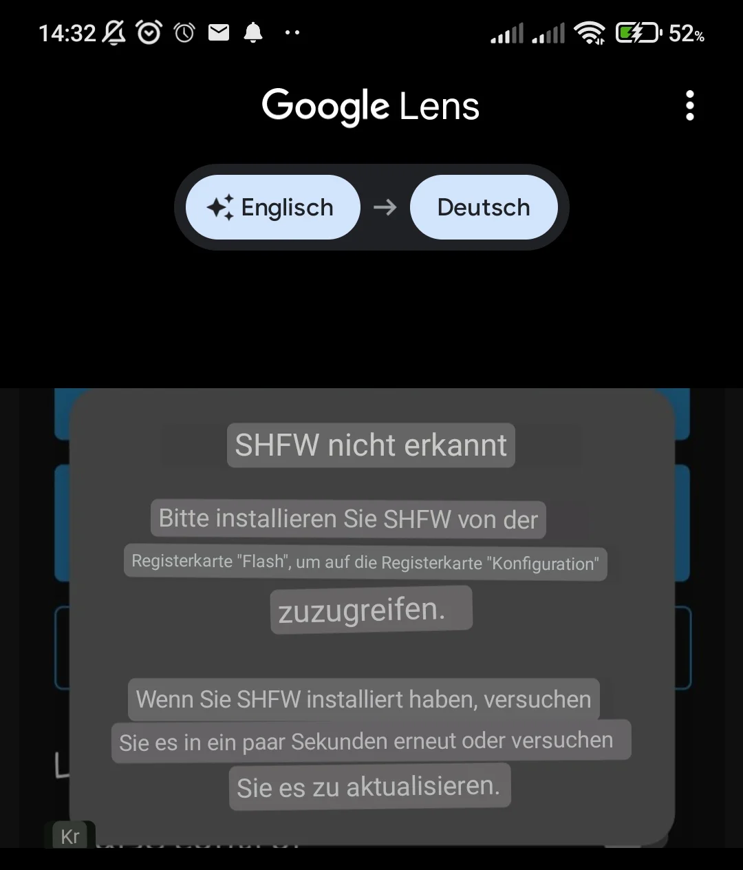

Habe Dein Bild dir mal übersetzen lassen.
Du mußt unterscheiden zwischen SHU, also der App an sich und der SHFW (ScooterHackingFIRMWARE). Wie HP oben schon schreibt, mußt Du mit SHU jetzt erst noch die SHFW installieren (sofern Du diese Firnware anstatt einer originalen FW nutzen möchtest)

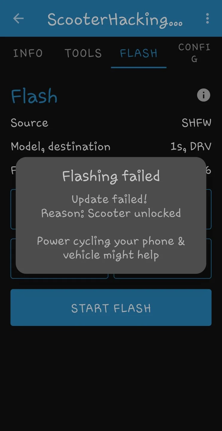

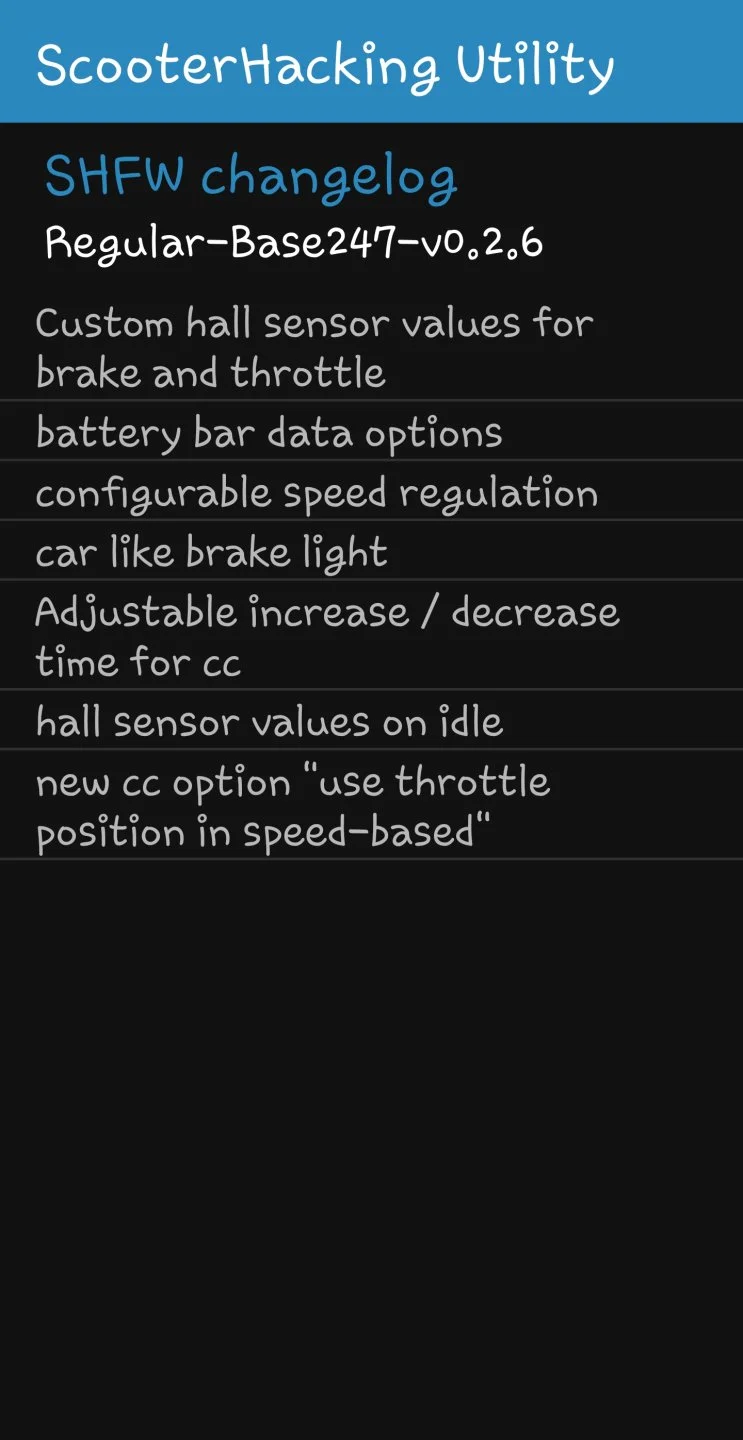

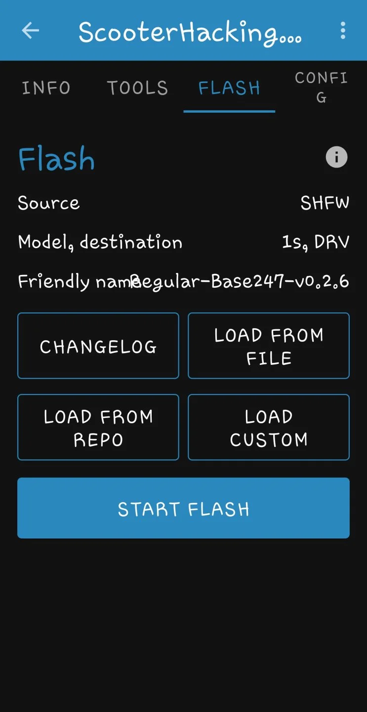

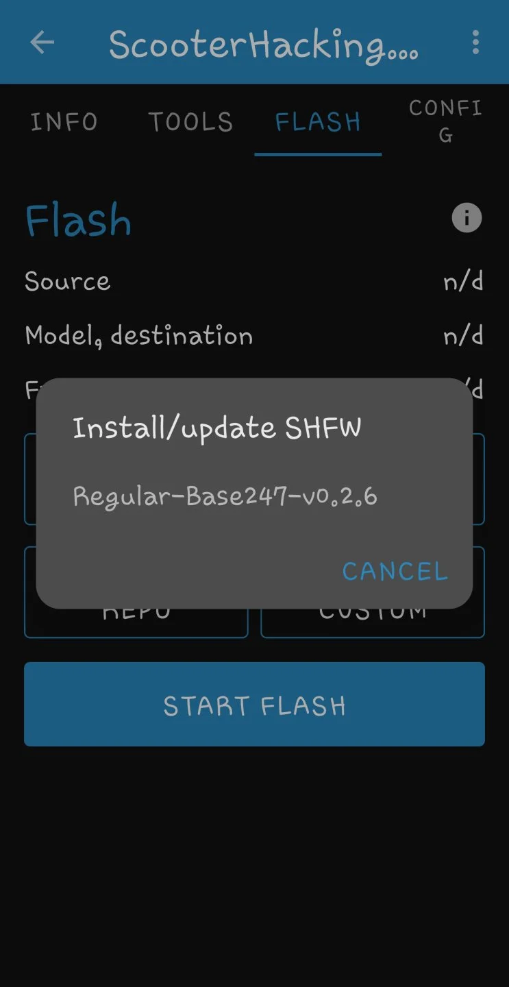

Ich möchte die 247-v0.2.6 verwenden welche auch in der App ersichtlich ist bekomme wenn ich auf Start klicke einen Pfeifton und das wars. Was mache ich da falsch ich versteh es nicht oder muss ich die Software extern downloaden und dann mit der App verwenden?

Du musst dich entscheiden, entweder SHFW oder die DRV 247.
Das was du jetzt sieht's ist die SHFW die wahrscheinlich auf der DRV 247 basiert.
Lies dich dich erstmal in das ganze Thema ein, bevor du blind was machst.

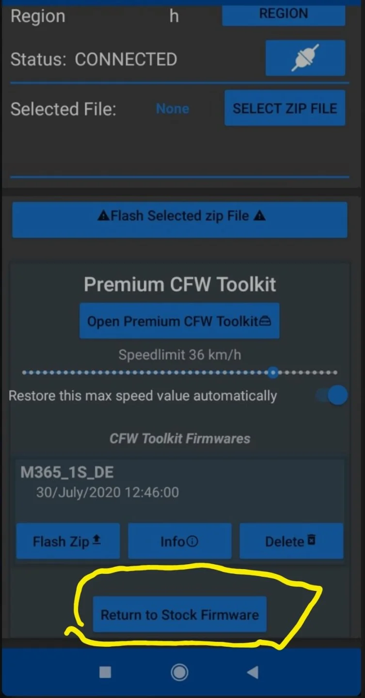

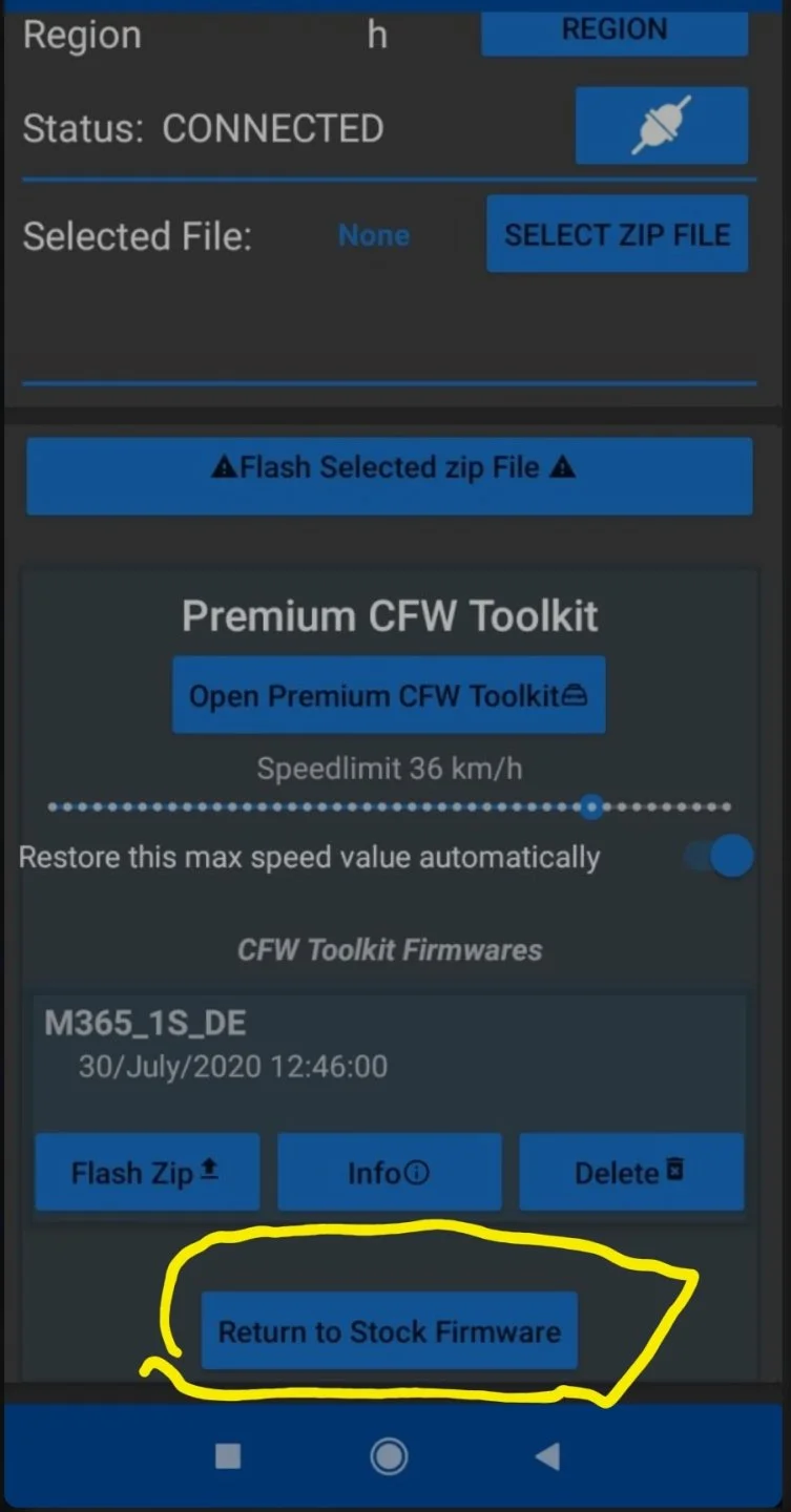

DRV 0.1.7 ist keine originale DRV. Da einer der Screenshots ** Bezahlsoftware ** zeigt - hast du damit versucht, eine Modifikation vorzunehmen?
Wenn ja, ist die Firmware nun verschlüsselt und andere Apps blockiert. Du musst dann erst über ** Bezahlsoftware ** zurück zur Stock-Fimware:
Reaktionen: ActSeven
Hallo Oli_69

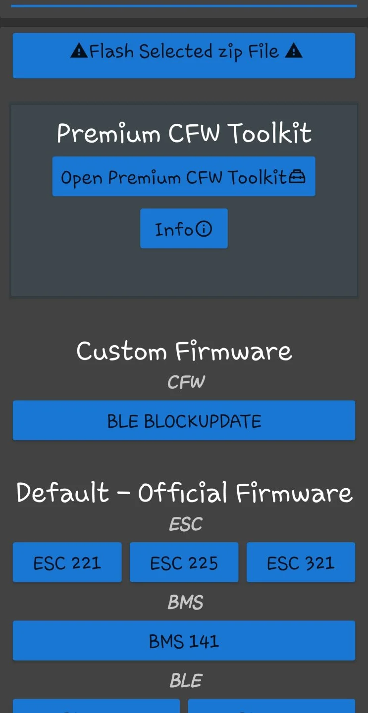

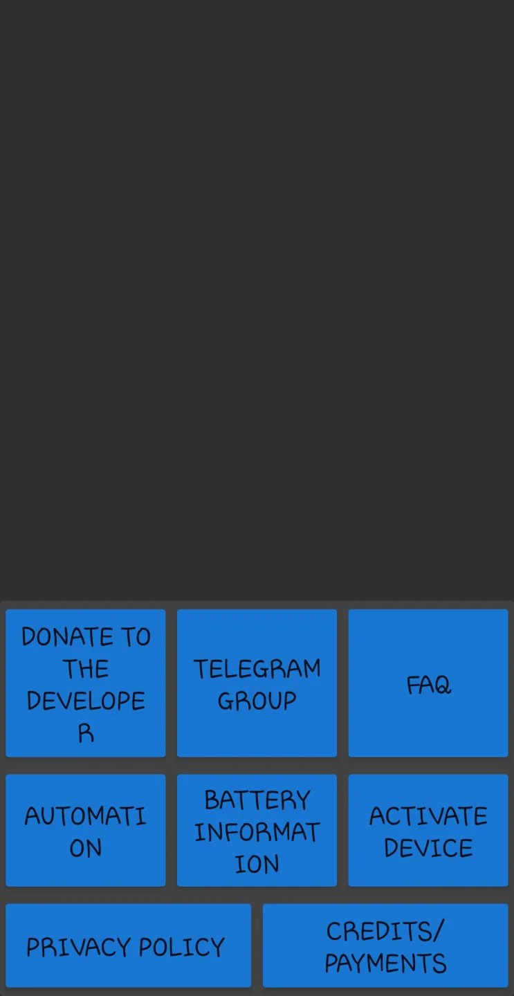

Ich habe dir hier die screen von meinen ** Bezahlsoftware ** gemacht und finde den Button leider nicht. Sorry

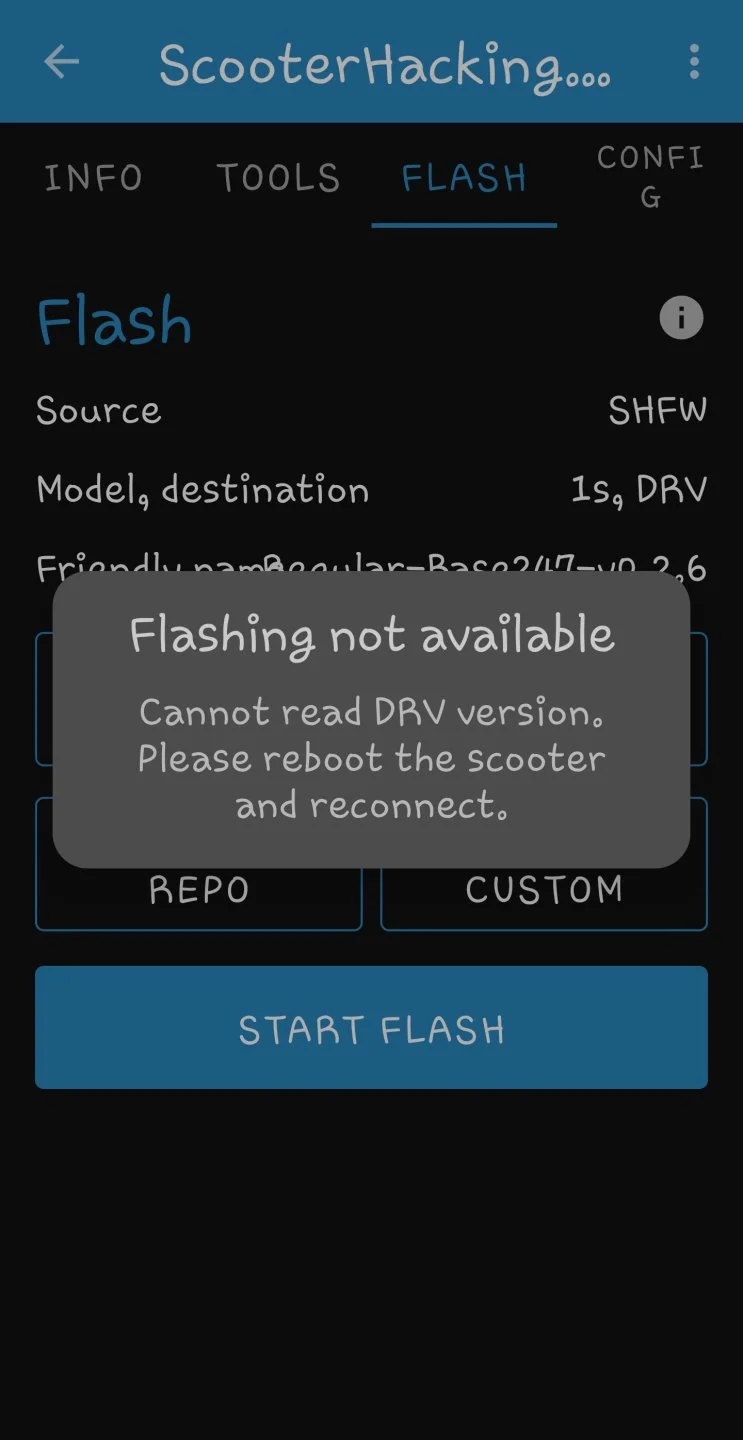

Die aktuelle drv017 ist die momentan neuste DRV firmware für den mi3.
Die zickt sehr stark rum.
Noch mehr als die drv016 vorher.
Die aktuelle SHU hat auch ein Problem mit dem sperren des Scooter was sie immer vor dem drv Flash Vorgang machen möchte.
Auch im Tools Tab kann man den schieberegler zum sperren nicht nutzen.
Hatte heute das gleiche Problem.
Downg kann zwar den Scooter sperren, aber ebenfalls keine drv flashen. (Erscheint dann Fehler 10 im Display)
Wenn man den Flash Vorgang abbricht ist der Fehler 10 weg.
Wegen dem Problem des sperren in SHU hab ich ihn dann mit downg gesperrt, und versucht mit SHU zu flashen.
Dann kam er zwar über die Fehlermeldung mit dem sperren hinweg, aber brach trotzdem ab.
Dann mit Fehlermeldung firmware chunk size error.
Auch das bereinigen des Update Cache mit downg ( CLR BLE SWAP) war ohne Erfolg.
Ebenfalls habe ich diverse BLE Versionen ausprobiert.
Aber es liegt nur an der neuen DRV017.
Hatte dann die faxxen dicke und mit st-link den controller geflasht.
