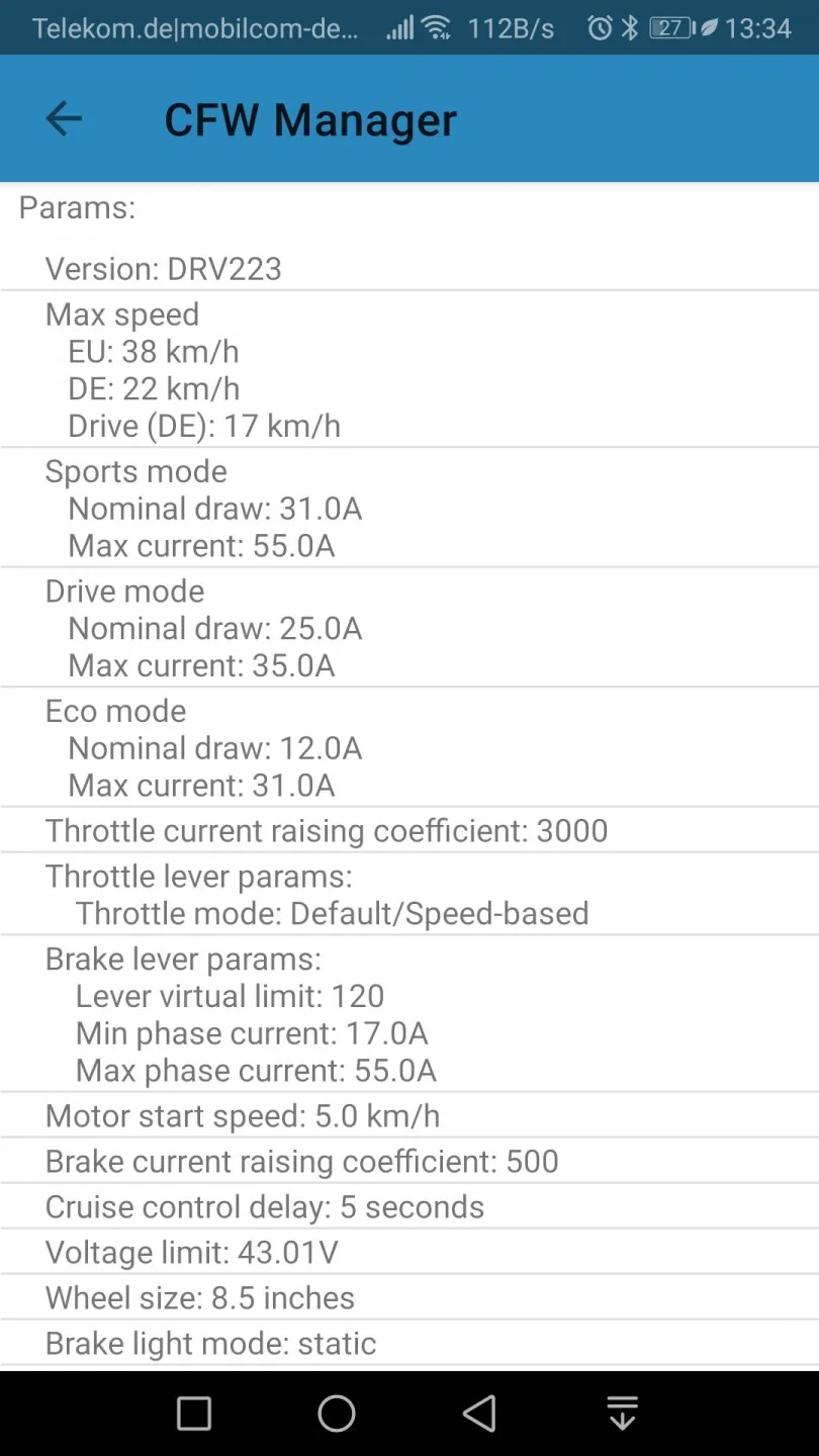

AnhÀnge

Mach da mal statt 300 - 3000

Und was bringt das ?

Hast du den Guid hier gar nicht gelesen?
Beschleunigung in Kurzform.

Das Ding ist hab angst wegen meinem Gewicht wegen durchbrennen oder sowas
ErgÀnzung: ( )
und auf Wickel ampeer darf mann 35 Max oder

Also wie gesagt, wir halten uns hier noch an alle empfohlen Maßnahmen im Guid.
Ich glaube der Guid Ersteller wiegt auch 100 Kilo.

Ok versuche es mal

Danke sonst noch was zu erkennen bei meiner cfw

Bkraklight static
Brake flash 255
Lamgsam sollte ich echt Geld nehmen. đŸ€Ł Spaß

Ja das hab ich vergessen wegen dem blinkendem Licht 😂😂😂😂😂 Probier schon seid Tagen rum wegen den paar kmhasss

Ich fand es am Anfang total cool, dass es geblinkt hat bis ich hier gelesen habe, dass man dadurch sofort sieht, dass etwas verĂ€ndert wurde am Scooter. 😅 😂

Ja und was sagt der Leerlauf jetzt?

Das gleiche immer noch 31

Max Geschwindigkeit eingestellt auf 35? Sehe ich auf deiner CFW nicht steht ganz oben bzw zeig mal die neue.
