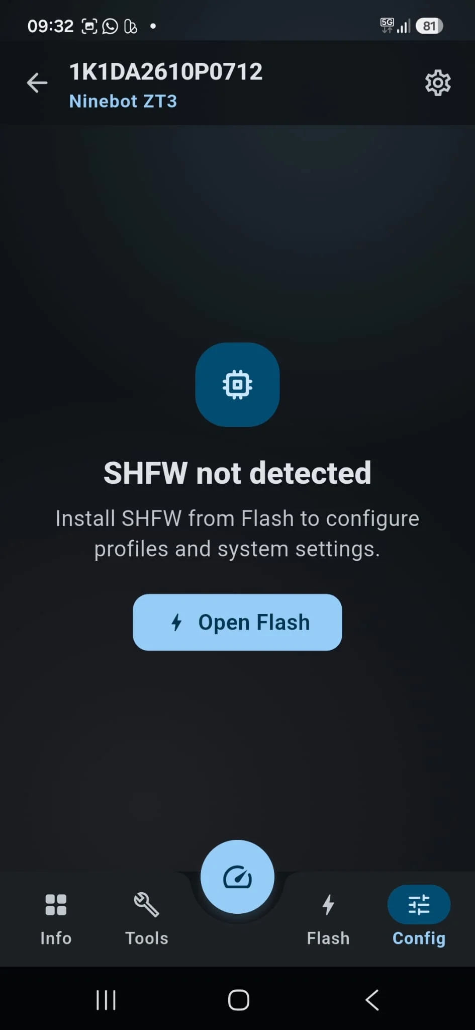

Hilfe bei gebrauchtem Scooter, piept nach dem losfahren

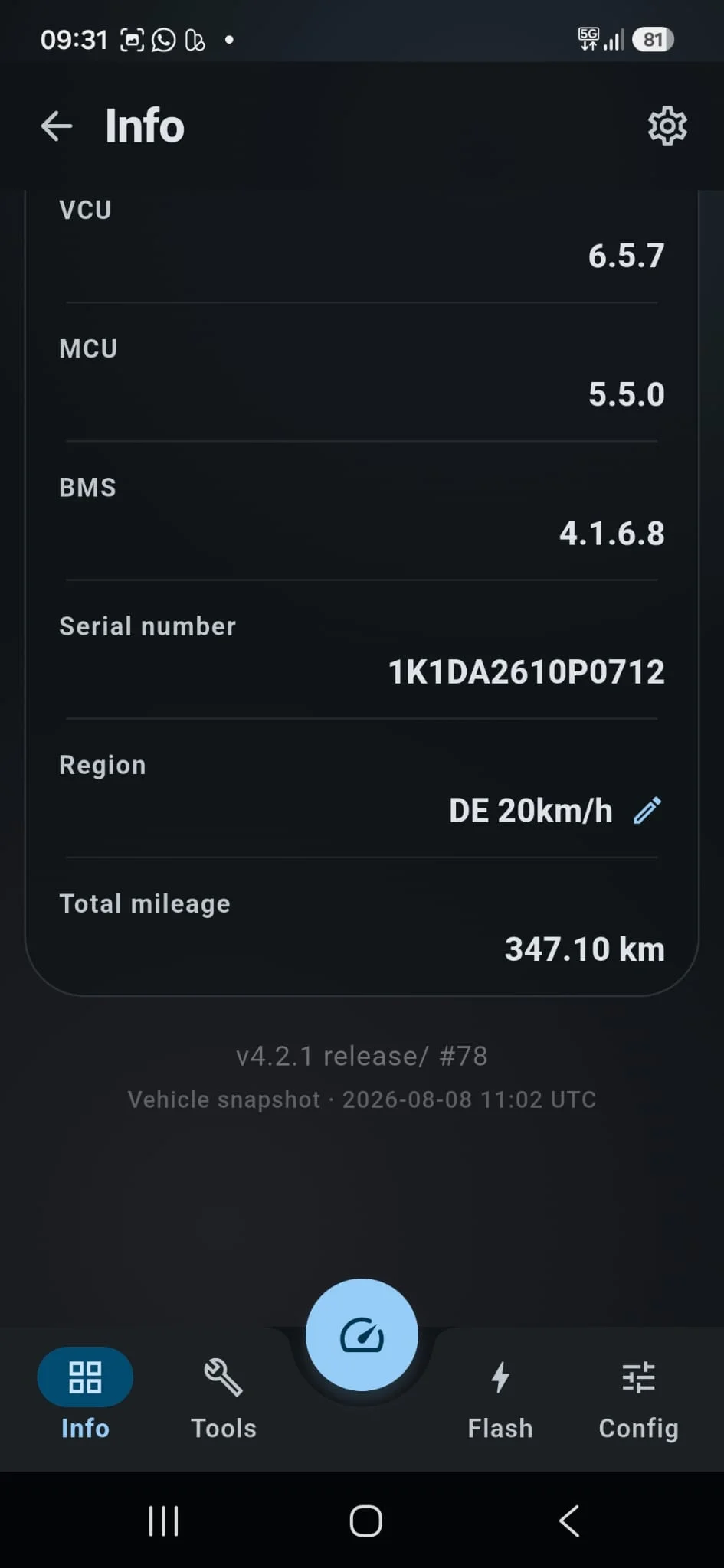

Das ist dann auch ein geklauter Lizenzkot von einem anderen Dealer , der hat sich für schlau gehalten und die Versions nummer gepatcht, merkt ja keiner ;) , alle anderen sind ja dumm.
Original VCU Version ist 1.6.1 (unlock & Region change), 1.6.2 (unlock & Region change), 1.6.3 (Region change) und 1.6.4 , bei der letzten Version geht nichts mehr ausser downgrade mit ST-Link.
Ist mir alles ein Rätsel.. bliebe dann nur noch ein Downgrade übrig? Andererseits wohne ich nicht in der Stadt, da sehe ich das nicht ganz so eng mit den Kontrollen .
