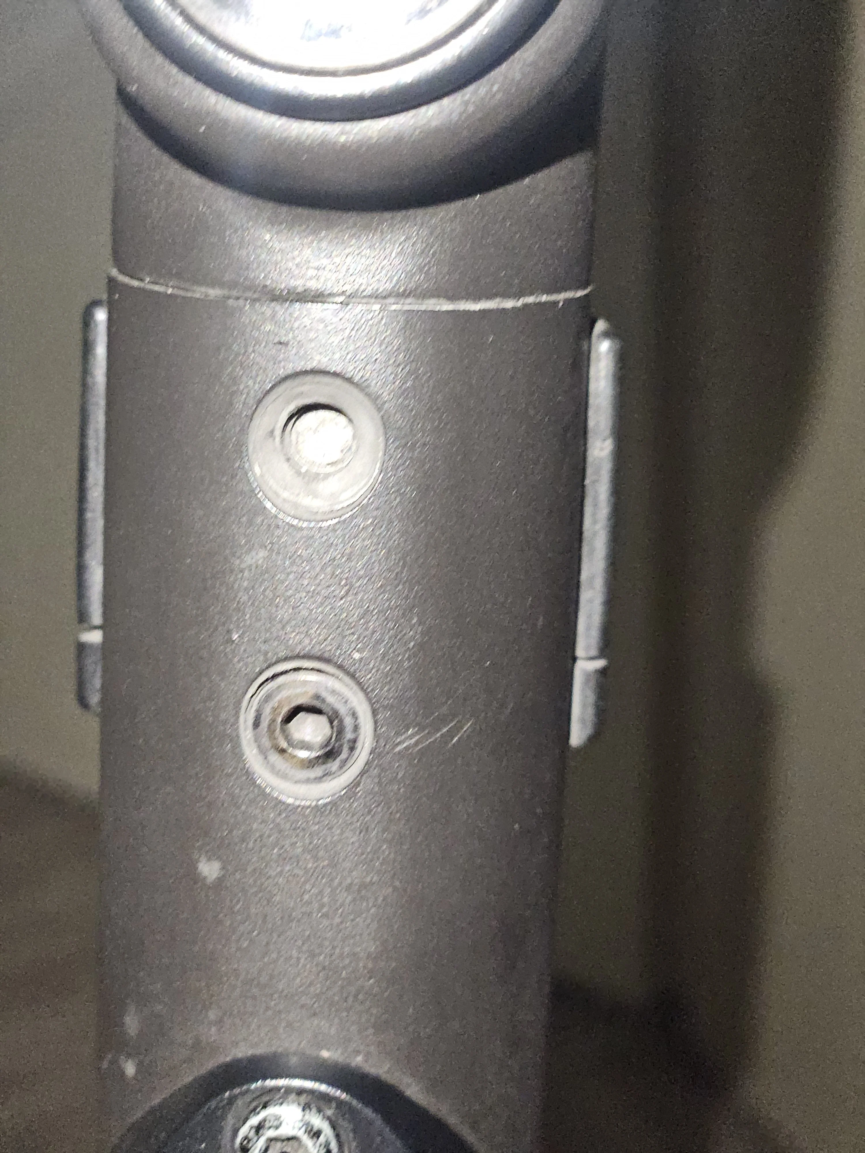

Heute ist irgendwo beim Fahren dke obere schraube meines Lenkrads rausgebrochen, sodass ich jetzt beim Fahren ein wackeln verspüre und es sich nicht mehr sicher anfühlt. Ich weiß jetzt gar nicht was ich machen soll, könnt ihr mir helfen und mir Tipps dalassen? Ich danke euch für eure Zeit!

Servus,
ja, die Problematik ist leider bekannt.
Lies mal hier:
Beitrag im Thema 'Schraube am Lenker gebrochen?' https://rollerplausch.com/threads/schraube-am-lenker-gebrochen.5703/post-66945
Viel Erfolg.😅

Ich danke Dir, ich hab die verbleibende Schraube (die arme) einfach mal nachgezogen, fühlt sich wieder "sicher" an, aber trotzdem lasten alle Kräfte ja jetzt auf die letzte Schraube, und ob das auf Dauer so sicher ist, bezweifel ich. Ich werde mich mal mit dem Thread auseinandersetzen und schauen, was sich machen lässt. Danke für die Verlinkung, Heiko.
