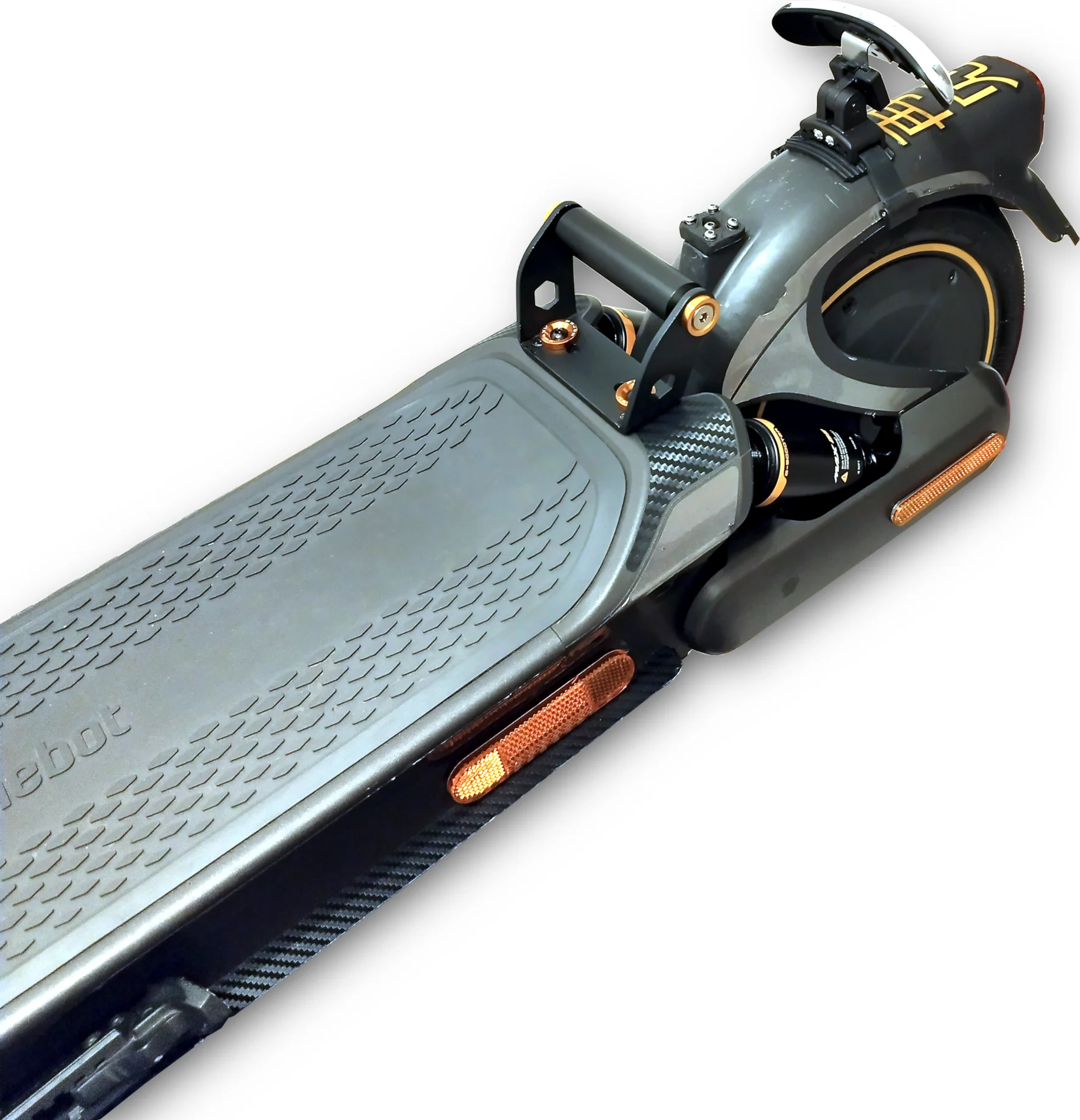

Weil ich so stolz bin, es endlich geschafft zu haben, das Teil zu installieren, muss ich es natürlich herzeigen:
Kann als Fußstütze und Tragegriff verwendet werden, weil die Schrauben von unten mit anständigen Beilagscheiben, Federringen und Muttern gesichert sind.
Um Platz für Beilagscheibe und Mutter zu schaffen, habe ich einen kleinen Teil der Plastik-Stege auf der Unterseite der Abdeckung weggedremelt.
Zum fehlenden Haken: ich persönlich brauche ihn nicht, da ich den Roller nie zusammenklappe. Angenehmer Nebeneffekt: man hat mehr Platz auf der Lenkstange, weil man die dann überflüssige Lasche entfernen kann.
Ebenfalls im Bild (aber schon älter): Blinker/Bremslicht von Overade, seitliches Trägerprofil für ARGB-Streifen (Bodenbeleuchtung).
