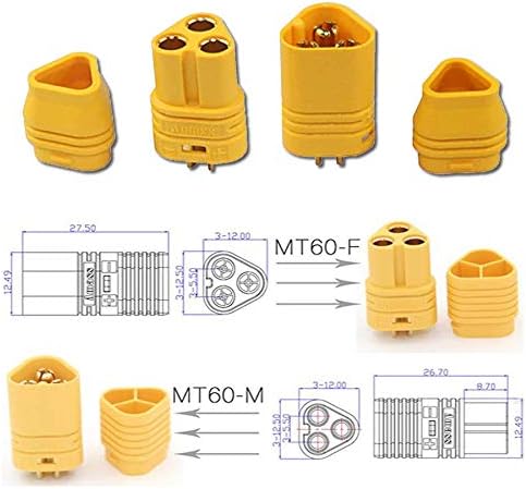

Hast du schon deine Motorstecker geprüft bzw. getauscht?
Hier ein Auszug aus der Einkaufsliste:
MT60 / XT150 Motorphasen-Stecker
Amazon (alternativ XT150)
Aliexpress
Aliexpress
Wer Firmware verändert, tauscht auch seine Motorphasenstecker. (Firmware Beiträge im Forum dazu beachten)
