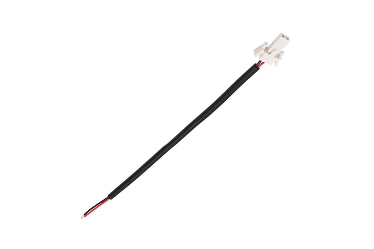

Ich habe irgendwo gelesen, dass man das Rücklicht mit dem Vorderlicht koppeln kann, damit es beim Bremsen in EU oder US Version nicht blinkt.
Ist das Frontlicht am Akku/Controller angesteckt? Kann man die Steckverbinder einzeln kaufen? Ich würde das ganze gerne steckbar machen, um im Garantiefall einfach rückbauen zu können.

So?
Umbau des Rücklichts (ohne Blinken)
Danke Gerhard Gerhard (y)
Den Beitrag habe ich wie einen kleinen Kreuzer gesucht. Du bist mein Held des Tages ;)
Hatte bei der Recherche gelesen, dass Chrack2k so einen Kabeladapter anbietet. Den User gibt's aber scheinbar nicht mehr ...
Beim MAX G30D ist die Spannung für das Frontlicht 6V und das Rücklicht hat 5V.
Wollte es auch ganz genau wissen :)

Den Kontakt JST SPHD-001T-P0.5 gibt's bei Aliexpress unter dem Link nicht mehr.
Ich wurde bei RS Online fündig. Das JST-Kabel finde ich leider dort nicht. Naja, das gibt es auch bei Amazon.
Da gibt's dann auch ein schönes Datenblatt zu den Steckverbindern ;-)
Der 2-fach Steckverbinder ist dann der Typ PAP-02V-S. Das müsste der Stecker sein, der an der Zuleitung zum Rücklicht angeschlossen ist.
Das Gegenstück ist 02PAF-6S mit den Kontakten SPAL-001T-P0.5.
Das Gehäuse für Kabel gibt's bei RS leider auch nicht :-(
Alternativ 'Through-hole type shrouded header' --> B02B-PASK-1
Anmerkung zum Schluss: Die zu Amazon und Aliexpress verlinkten 2-poligen Kabel haben ein Rastermaß von 2,54mm. Die JST-Stecker sind aber 2mm RM.

Das Gegenstück scheint nicht 02PAF-6s sondern PAP-02V-S zu sein...
