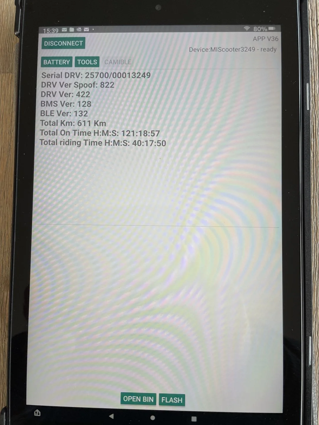

Und hab meinen S1 den ich schon über ein Jahr habe selbst geflasht .
Ich wollte am we die SHFW mit dem SH- Tool aufspielen was aber leider abgebrochen wurde.
Darauf hin habe ich mit dem Downgrade Tool zurückgeflasht was funktionierte aber nix brachte.
Der Roller fährt immer noch 30km/h(das hätte doch nicht sein Düren oder doch?)
Aber ich kriege das SHFW nicht drauf…
Komisch finde ich meine gespoofte drv-fw,
Ich hab jetzt ne 422 drauf…
Was sollte mein nächster Schritt sein?
Ich bin da ein wenig ratlos.
Und einfach so drauf los flashen wollte ich auch nicht.Lg Kai

Ja jetzt geht es.ich habe mit den alten ** Bezahlsoftware ** auf Stock gesetzt.und nun die SHFW draufspielen können.jetzt sieht’s so aus..
