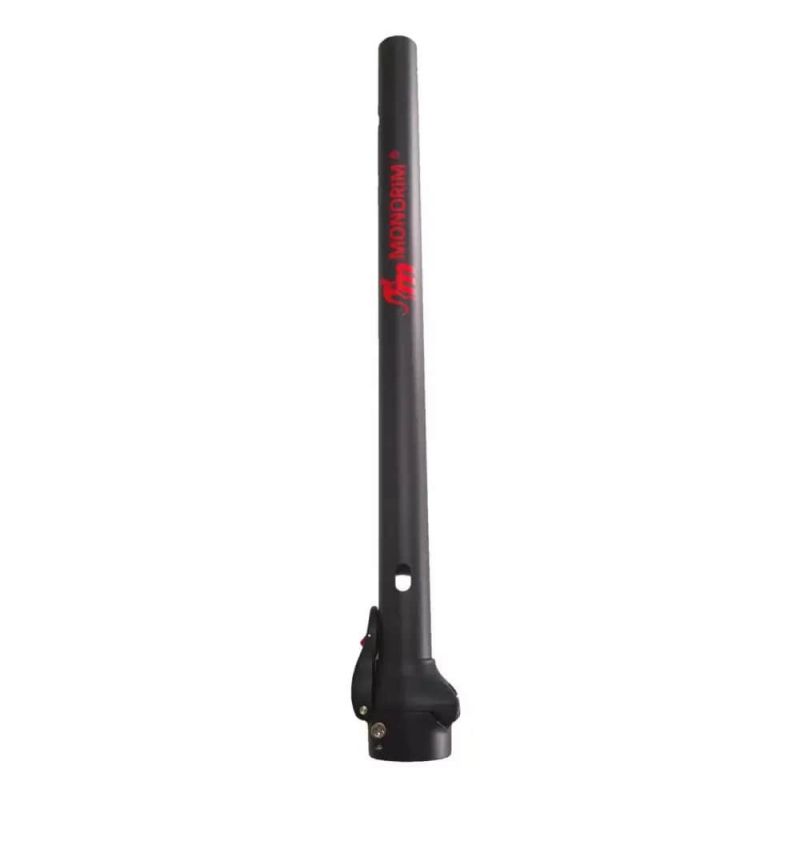

Hallo liebe Gemeinde, ich habe folgendes Problem. Ich habe bei meinem xiaomi s1 geschafft mein klappmechanismus zu zerstören so das der Lenker wackelt. Hab mir jetzt ein Ersatzteil gekauft , doch ich bekomme das alte Teil nicht aus der Lenkstange heraus. Ich habe die 2 Schrauben abgedreht, die dort gut zu sehen sind. Bliebt jetzt die Frage wie ich das ansonsten rausbekomme

bei mir tat der auch nach dem lösen der schrauben probleme gemacht mit dem rauskommen. vorsichtig mit gewalt muss man da ran ;) etwas rumhebeln aber aufpassen damit die plastikscheibe nicht bricht. ansonsten kann man da nichts kaputt machen. ich denke das hast du in der zwischenzeit schon erlädigt.
schade dass du die ersatzstange schon bestellt hast. die von monorim sieht irgendwie besser aus.
falls du nur die stange aus dem faltmechanismus rausholen willst das ist richtig hart und dabei wird ne menge zerstört. kann aber sein dess der kollege im vid etwas falsch rangeht an die geschichte ;)
