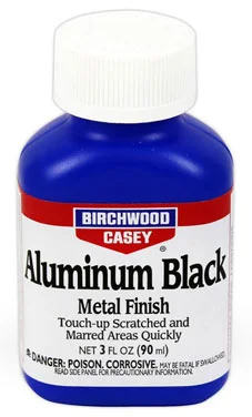

Das schwärzt das Alu. Somit auch eher nur für die schwarzen Teile.
Färbt das Metal tief schwarz ohne eine Schicht oder Erhöhungen wie Lack zu hinterlassen. Es ist eine Instantpatina.
Diese Kaltbrünierungen gibt es auch für Eisen/Stahl und Messing. Ist für den Hausgebrauch gedacht um Kleinteile oder Beschädigungen an z. B. traditionell schwarz brünierten Waffen auszubessern.
