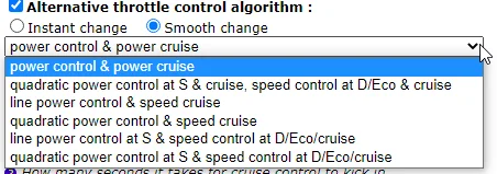

Da müsste man den Gashebel auf Russengas, aka Current umstellen. Hat aber auch Nachteile.

Was ich meinte:
Mir ging es um diese Einstellungen - die haben einen Einfluss auf die erreichbare Geschwindigkeit.
zB. habe ich Strecken mit leichtem Gefälle. Mit der "normalen" Einstellung erreiche ich 30kmh in die eine, und 28kmh in die andere Richtung. Beides mal bei ca. 1/3 der möglichen Leistung
Mit der quadratic habe ich 33kmh erreicht - mit dem 10S Akku.
Ich habe mich damit noch nicht intensiv beschäftigt - daher jetzt etwas Rätselraten - gefährliches Halbwissen:
Meine Endgeschwindigkeit beträgt ca. 40kmh mit 12S.
Auf den unterschiedlichen Steigungen erreiche ich aber verschiedene niedrigere Geschwindigkeiten, obwohl das Stromlimit nicht ausgereizt ist.
Ich vermute, daß hier noch eine Kennlinie dahinter liegt wo die aktuelle Geschwindigkeit und der "Zielstrom" abgebildet werden. Abhängig vom Max Strom den ich eingestellt habe. Stelle ich den höher, komme ich die Teilstücke schneller rauf, stelle ich den runter, eh scho wissen.
