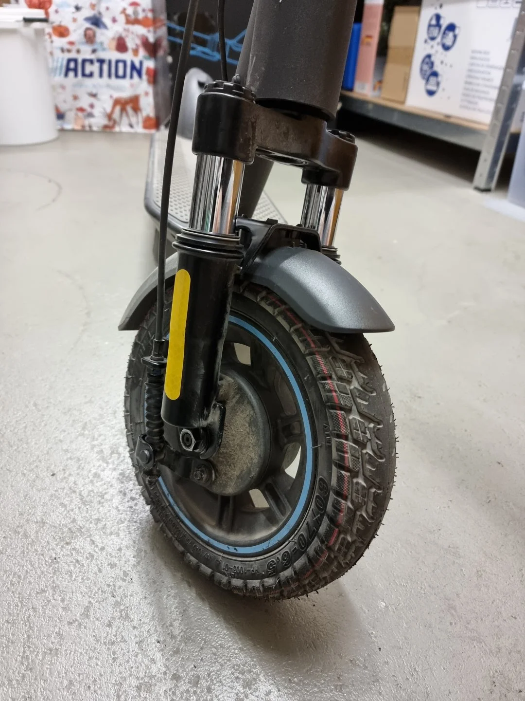

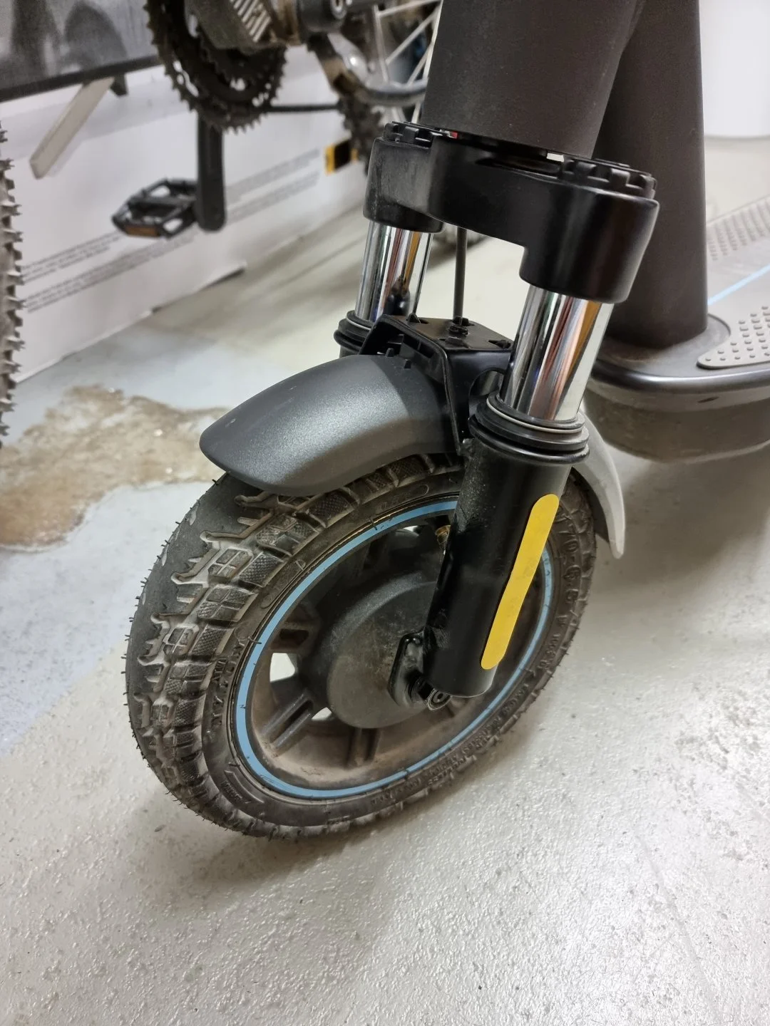

Ich möchte gerne mein Bremskabel gegen ein längeres austauschen.
Bin bisher noch nicht fündig geworden, es gibt nur welche in der Originallänge von 130cm.
Da ich eine Federgabel vorne verbaut habe ist das Bremskabel etwas auf Spannung.
Muss am Ende vom Bremsseil nicht ein Stück gewinde zum verbinden und verschrauben dran sein? An den normalen Fahrradbremskabeln wird das Ende doch gequetscht.
Weiß leider nicht, was du meinst, der Seilzug wird immer an dem Bremssattel verschraubt (gequetscht), due Vorrichtung sitzt aber an der Bremse, nicht am Zug. Evl. meinst du sowas:?
Beim Ninebot ist der Bowdenzug am Ende in eine M5 Gewindehülse verklebt und verpresst. Da wird dann die Gegenmutter draufgedreht zum spannen wenn sie in dem Arm der Trommelbremse steckt.
An so einem Sicherheitsrelevanten Teil würde ich keine Schraubverpressungen verwenden, die sich zb. im Fall einer plötzlichen Notbremsung lösen könnten, die halten nicht besonders gut / verlässlich starken Zug aus.
(Bei einem Gas oder Kupplungszug beim zb. Moped kann man sowas verwenden.)😅
Hng Hng :
Hab auch eine Federgabel vorne, wenn du das komplette Bremsseil von oben beginnend durch das Lenkrohr nach unten etwas nachführst sollte das reichen sodass unten keine Spannung mehr ist.🤷🏼‍♂️
Anhang anzeigen 50311 Anhang anzeigen 50312

Das ist der verlängerte Bremsenzug für die Sharksetfederung, also passt dann auch für deine. Gruss
