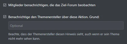

J
wurde wohl in den richtigen Bereich verschoben - war urspr. wirklich im 2er Unterbereich.
Abracadabra....
Ja hat wohl wer 😁
ne Spaß beiseite, hab das ganz unbürokratisch schnell neu und in das richtige Unterforum verschoben, wie ich es selber gelesen habe. Eine Benachrichtigung darüber kann ich in so einem Fall nur denjenigen Zukommen lassen welche Nachrichten es auch betrifft, in diesem Fall also dem TE.
Das nächste mal kann auch gerne ne Meldung gemacht werden 3rzengel 3rzengel , dann bekommen wir das direkt Angezeigt.
J
Abracadabra....
Ja hat wohl wer 😁
Lese ja öfter mal in rot unter einem Post "Mod Edit:"... die Möglichkeit, ne Info zu geben gibt's also?
Ein einfaches "verschoben" würde solche Missverständnisse vermeiden oder auf gut deutsch "mich nicht saublöd dastehen lassen" (oder andere) 🤣🤣🤪
