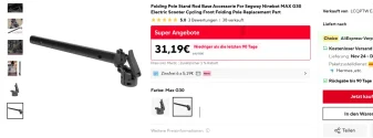

So bin ich per zufall auf so etwas gestoßen und mal kurz bestellt.
Hat jemand damit Erfahrung oder so etwas schon in gebrauch. Habe es gekauft aber nicht montiert weil ich den klappmechanismus noch beibehalten wollte.

Okt/Nov 2025
Mein Versuch mit der Lenkstange war bis jetzt okay, jetzt fängt es wieder leicht an zu spielen. Sagen wir mal es fängt wieder an
