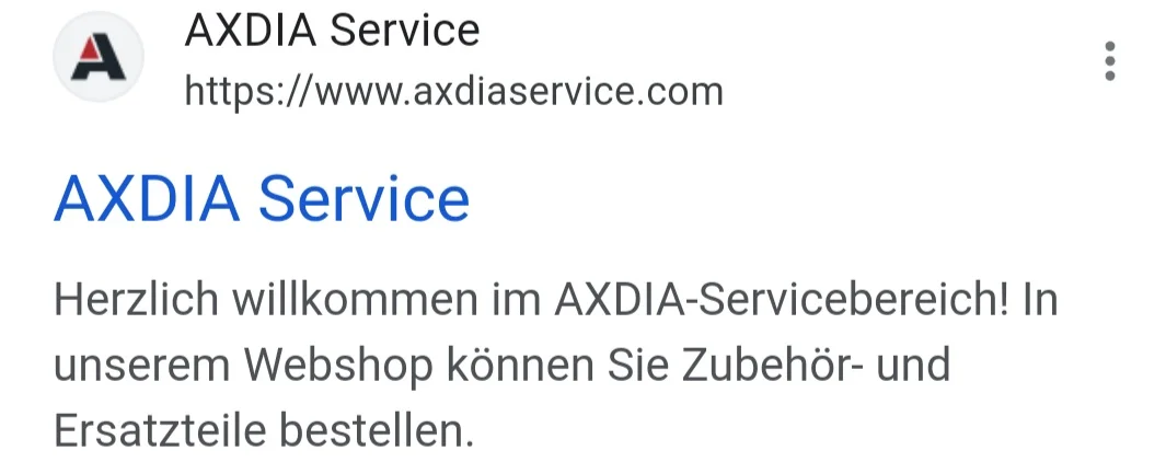

Originalteile bekommst du nur hier:
Reaktionen: bigl666
Wenn F2 hochohmig wird, läuft das Dashboard mit Unterspannung und gibt natürlich die Werte vom Hallsensor des Gas-Hebels unsauber weiter-hängt alles zusammen.
