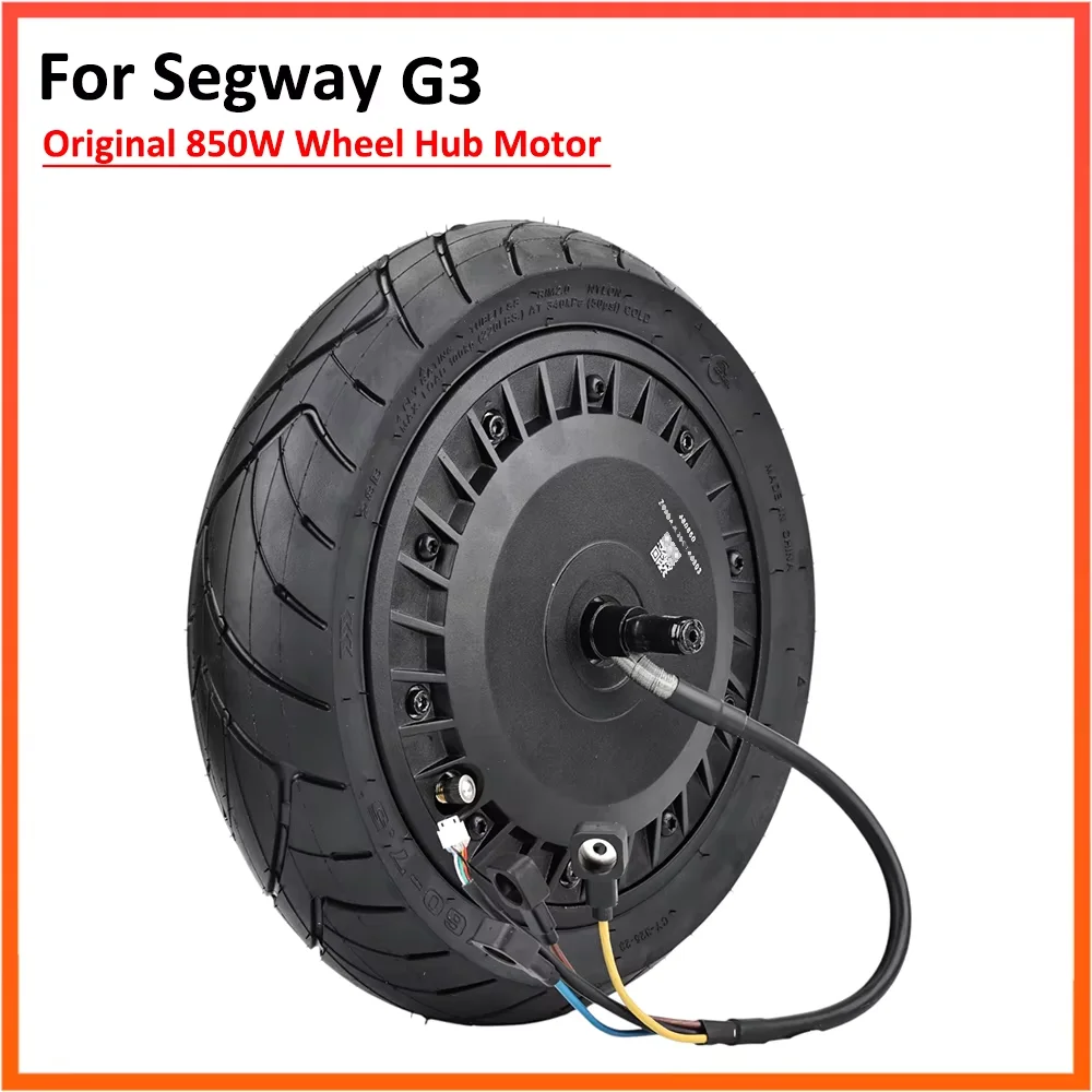

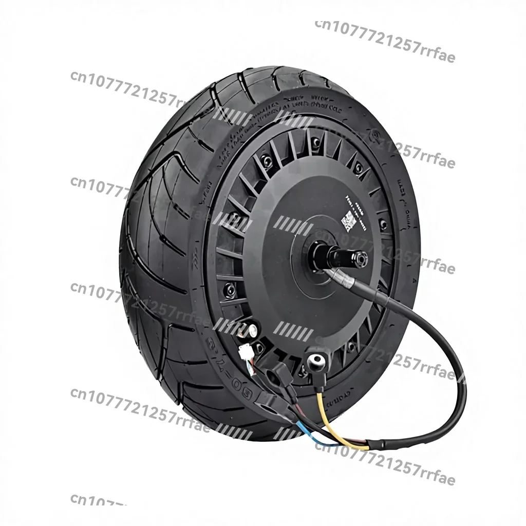

ich plane mir den stärkeren Motor für meinen G3 zu holen. Leider findet den man nur in Aliexpress. Was mich verunsichert sind die stark schwankenden Preisen zu dem gleichen Produkt, mal 100€ mal 200€
Kann mir jemand einen vertrauenswürdigen Link in Aliexpress für diesen Motor raussushen?

Original 850W Motor für Segway MAX G3 Elektroroller Motor Hinterradnabe​

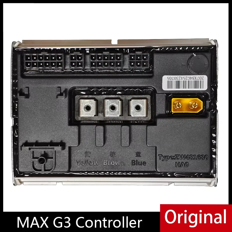

Original Controller Ersatz für Ninebot MAX G3 Elektroroller Ersatzteile Motherboard Steuerplatine Zubehör​

Ich kann euch berichten, dass dieser Motor 50 km/h erreicht, wenn nicht etwas mehr, je nach Firmware. Man verliert ein wenig Drehmoment beim Start im Vergleich zum Standard Motor, dafür ist die Top Speed immens!
