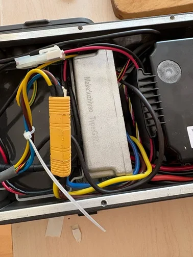

Nur wenn du den alten Controller hast. Das ist der Controller in dem Metallgehäuse. Der neue Controller (G30_New Generation_V1.1) hat diese schwarze Abdeckung aus Kunststoff.
Du hast wahrscheinlich schon den aktuellen Controller.

Zur Sicherheit mal schnell aufgeschraubt. Metallgehäuse alter Controller Bullet-Stecker
Wenn er schon offen ist, kommt direkt ein AirTag rein. Dann bleiben die Stecker wie sie sind erst mal.

Gut dass hier nochmal Bewegung reinkam, dadurch ist mir erst aufgefallen dass ich das damals komplett falsch verstanden habe. Selbst mit den oben geposteten Einstellungen würden die Bullet Stecker beim alten Metallgehäuse Controller schon zu sehr belastet. Ich hatte das in der Eile falschherum interpretiert. Gehe jetzt lieber wieder auf 28A ohne Field Weakening und ohne Boost zurück. Bis ich dazu komme die Stecker zu verbessern.
