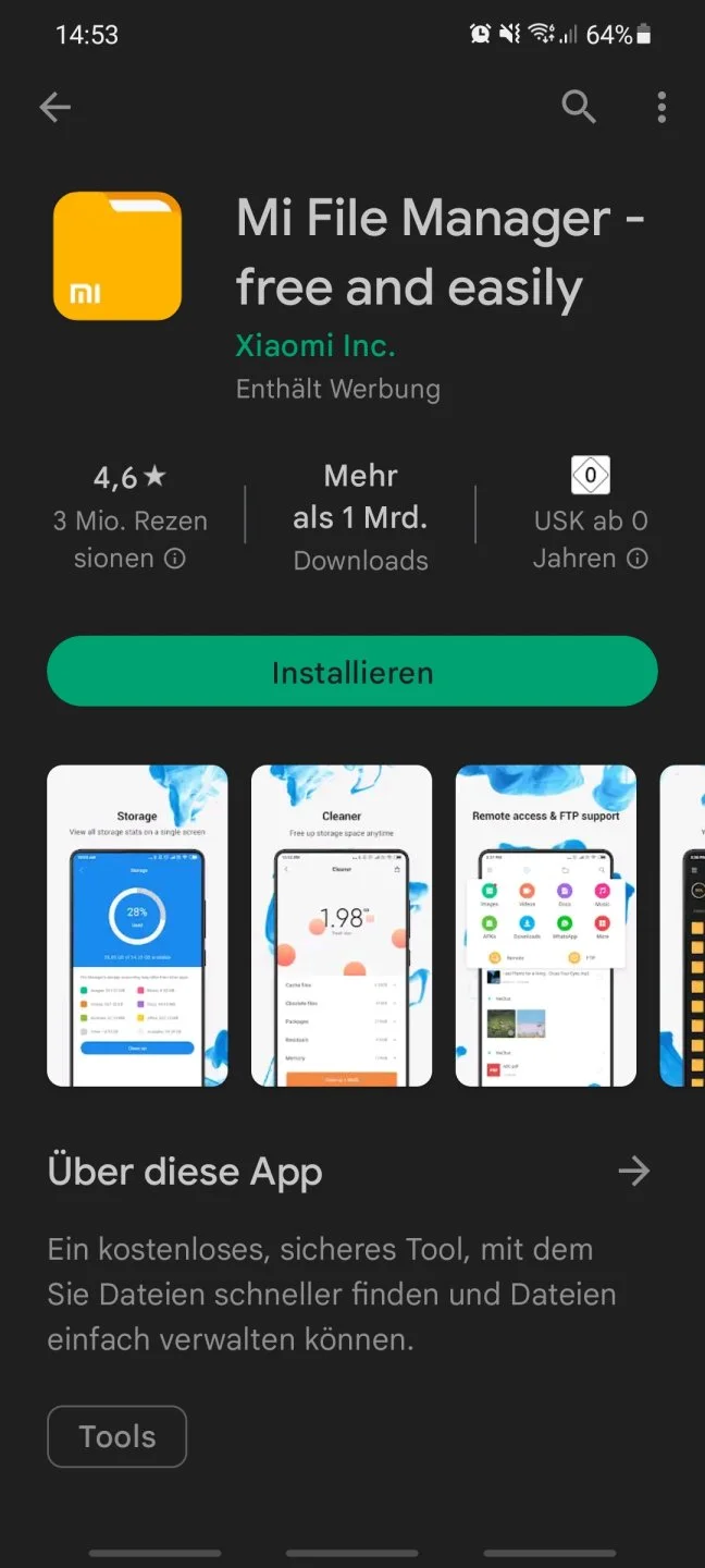

Wie dem auch sei: die down g app öffnet mir nichts wenn ich auf Open bin gehe, und zwar auf 3 verschiedenen Android Geräten probiert. Der Knopf ist einfach tot, ich kann da tippen wie ich will die App reagiert da drauf nicht .
Desweiteren habe ich auch die shu App geladen und wenn ich auf load custom gehe und die shfw laden möchte sagt der mir : shfw is not available for your platform 🙄🙄
Vielen Dank für die Antwort 🙏
Da stimmt was nicht, da er nur 0.0.0 anzeigt. Daten und Cache der App mal löschen oder deinstallieren, Handy neu starten und neu installieren. Während das Handy neu startet, Scooter aus, mit Gas und Bremse gedrückt wieder anmachen und die Piep-Sequenz dreimal durchlaufen lassen.
