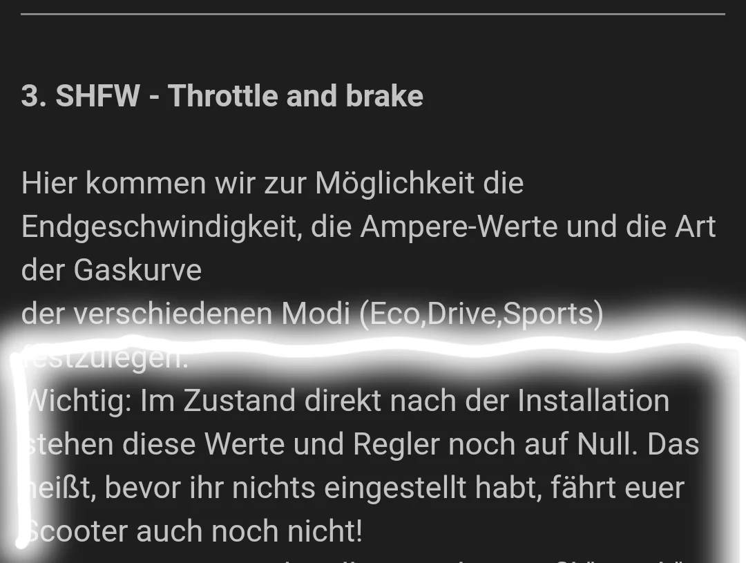

Hallo, ganz spontan hätte ich gesagt , du hast die Profile nicht konfiguriert.

Würde ich auch tippen. BMS ist irrelevant, soll nur nicht geflasht werden. Da SHFW inzwischen mit neuem Controller kompatibel ist, ist die Version hier auch erst mal egal 😉.
Daher:
Hier noch die Anleitung zu scooter hacking utility app.... Lesen verstehen anwenden....
Und bitte nicht die Ampere auf 30 oder mehr einstellen lieber nur auf 25 Ampere das reicht beim 1s....
