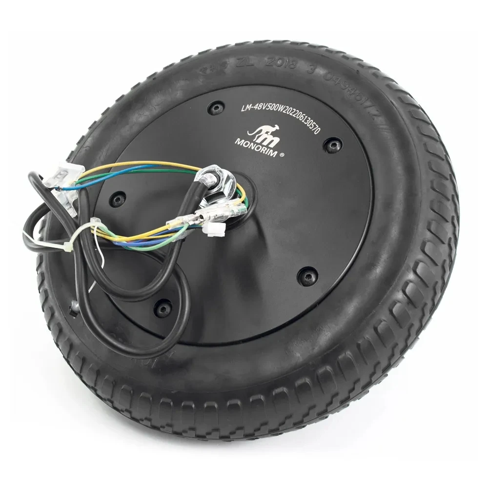

Also die Controller können dauerhaft grob um die 700W geben, der originale Motor hält das nur eine Weile lang aus. Die Wattzahl ist leider nutzlos bei Motoren, weil der Arbeitspunkt fehlt. Nicht mal ne Kv-Zahl bekommt man. Da kann man nur probieren. Vor allem kann man nicht vergleichen, nicht Top-Speed vorhersagen, nicht Geschwindigkeit am Berg oder Beschleunigung beurteilen. Aber vielleicht wollen die Chinaschrottmanufakturen ja genau das.
Das da gibt es, auch von diversen lokalen Resellern für diverse Roller. Die große Frage ist, ob der angebotene Motor wirklich mehr aushält als das Original. Chinesen schreiben halt gerne irgendwelche Zahlen auf ihr Zeug.
