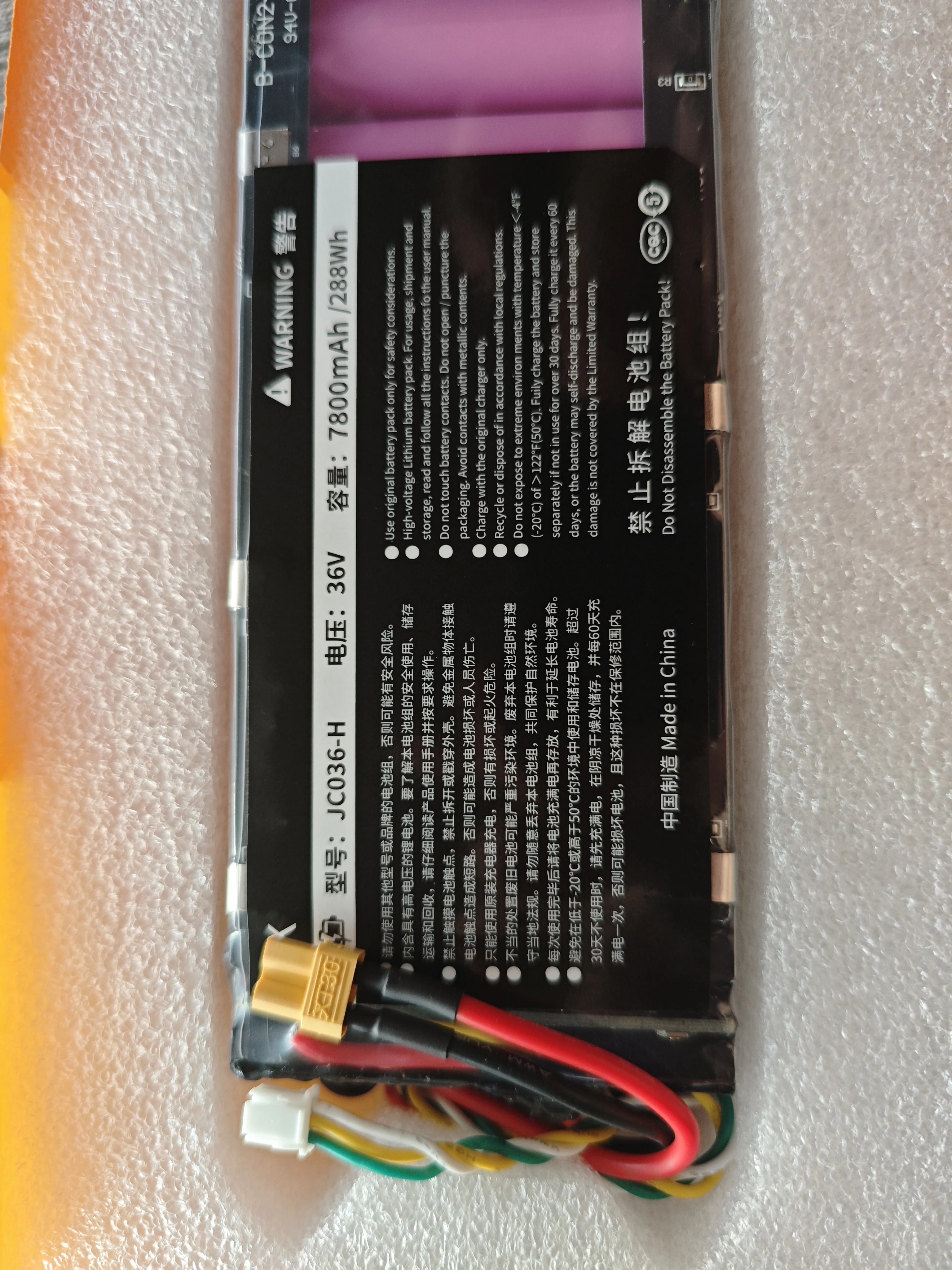

ich habe für meinen alten M365 1te Generation einen neuen günstigen Akku bei Aliexpress bestellt da beim alten
durch die Vollgummireifen ständig die Kontakte abgegangen sind.
Der Akku funktioniert, auch wenn ich bezweifle ob er länger hält als der originale 7-8 Jahre alte Akku..
Das erklärt es bereits. Der Akku ist (wahrscheinlich) weder defekt noch muss man Akkus "kalibrieren", er hat einfach billigste Zellen verbaut, die beizeiten nicht mehr die nötigen Ampere liefern. Ich wette, wenn er "leer" ist und man schaltet eine Fahrstufe schwächer, fährt er problemlos weiter...
Zum Vergleich für dich, ein Originalakku für den 1S, der den gleichen Akku hat wie der M365 classic, kostet regulär 189,99 und viel günstiger baut dir hier ebenfalls keiner einen mit Markenzellen. Ich gehe davon aus , dass du nur ca. ein Drittel dessen bezahlt hast.

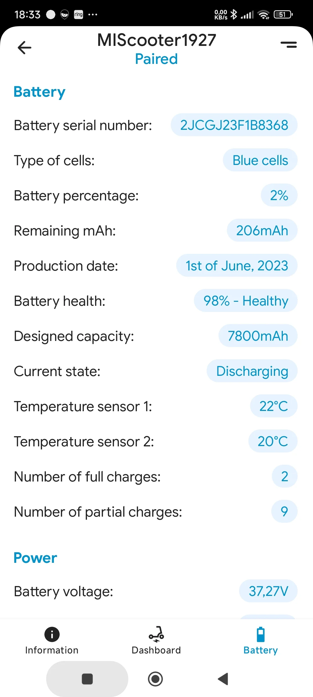

Am besten mal Screenshots von scootbatt einstellen.

Die Anzeige passt schon, die Kapazität ist ja da, nur die Power nicht mehr, deswegen fährt er auf Eco auch weiter, da weniger Strom gezogen wird.
Also es verhält sich doch anders, ich habe nochmal genau nachgefragt und gesagt sie soll den Roller leerfahren für die Scootbatt Daten.
Der Roller fährt ganz normal bis 2 Punkte. Dann piepst es urplötzlich und der Roller bleibt stehen und ein Punkt blinkt.
Dann kann man auch kein Stück mehr im Eco Mode fahren.
Der Akku ist also plötzlich leer bei 2 Punkten, Bilder folgen unten.

Also erstmal vielen Dank für den Hinweis auf die Scootbatt App, die ist ja einfach der Hammer!
Vor allem connected sie so rasend schnell, die original App ist da total träge und instabil dagegen.
Glaube den nächsten Roller suche ich nach Unterstützung der App aus :D

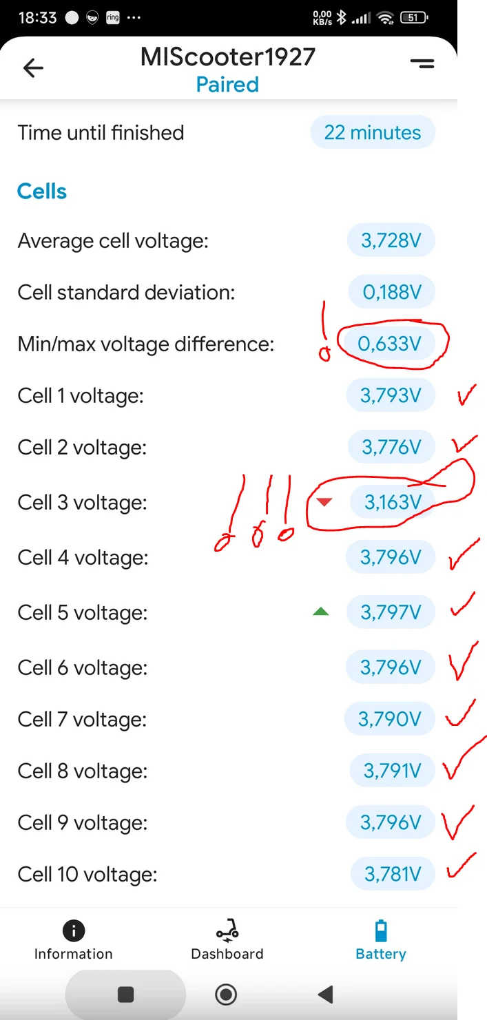

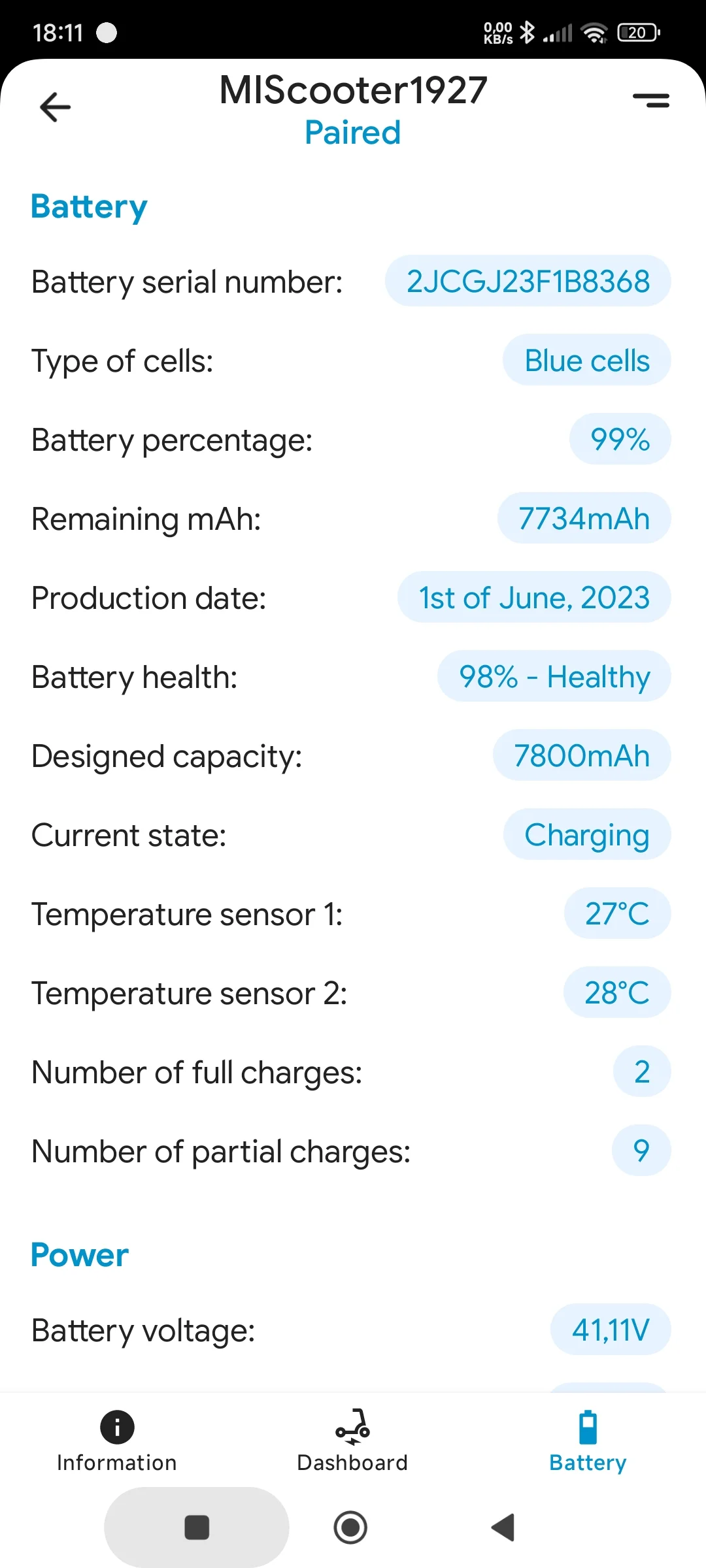

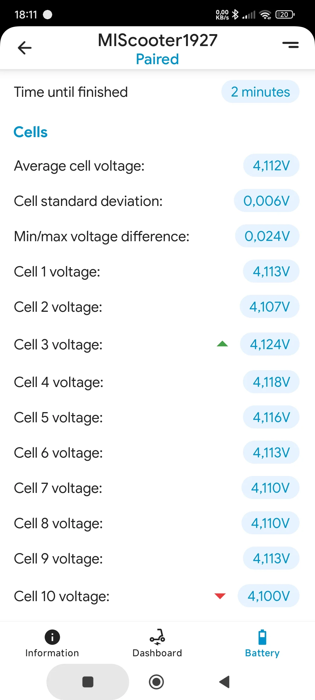

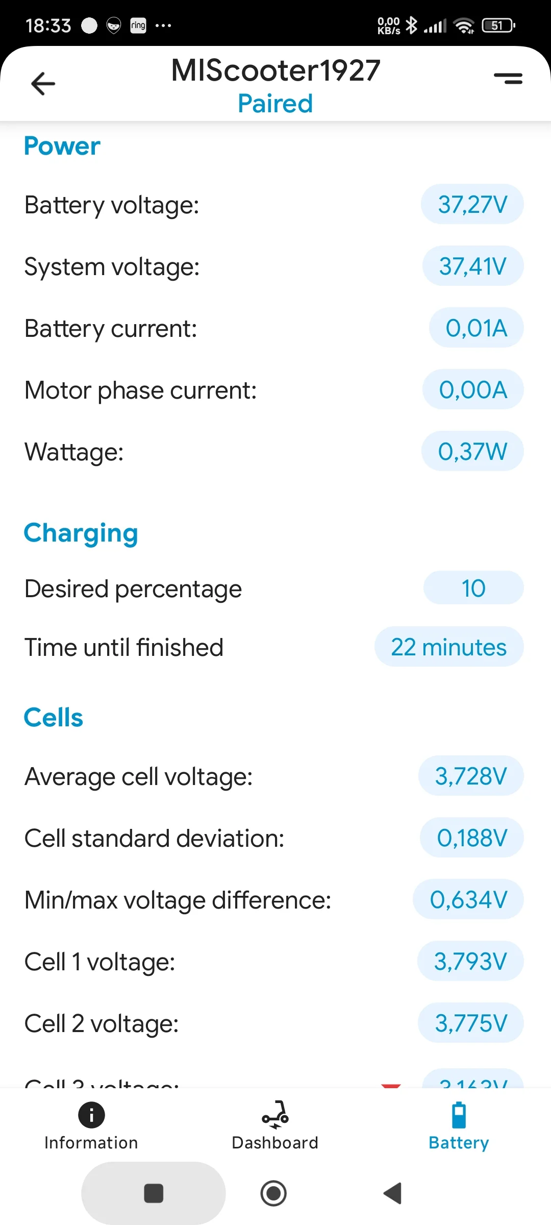

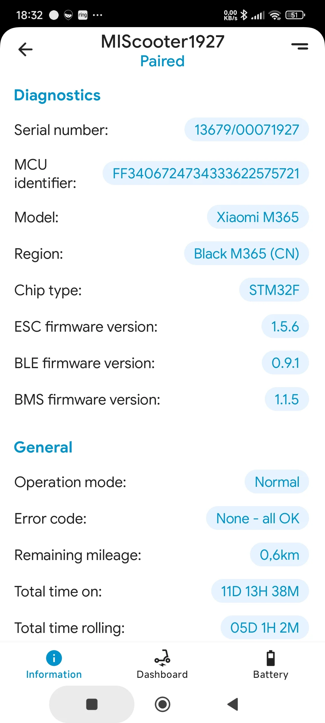

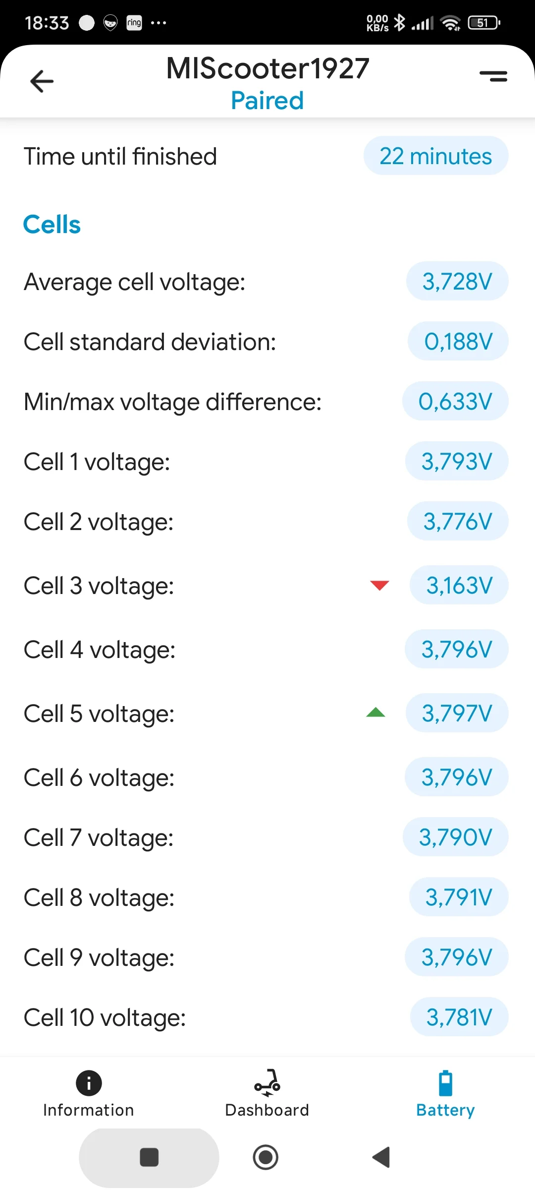

Screenshot_2024-09-10-18-11-31-178_com.basse.scootbatt.jpgScreenshot_2024-09-10-18-11-44-848_com.basse.scootbatt.jpgScreenshot_2024-09-12-18-33-07-075_com.basse.scootbatt.jpgScreenshot_2024-09-12-18-33-18-492_com.basse.scootbatt.jpgScreenshot_2024-09-12-18-33-28-219_com.basse.scootbatt.jpgScreenshot_2024-09-12-18-32-11-476_com.basse.scootbatt.jpg
Auf den ersten beiden Bildern ist er vollgeladen, bei den weiteren entladen bei 2 Punkte auf 0 (blinkender Punkt)

Anhang anzeigen 62061Anhang anzeigen 62062Anhang anzeigen 62063Anhang anzeigen 62064Anhang anzeigen 62065Anhang anzeigen 62066

Auf jeden Fall, der 3. Block (nicht Zelle) ist hinüber und somit schaltet das BMS dann frühzeitig ab.
