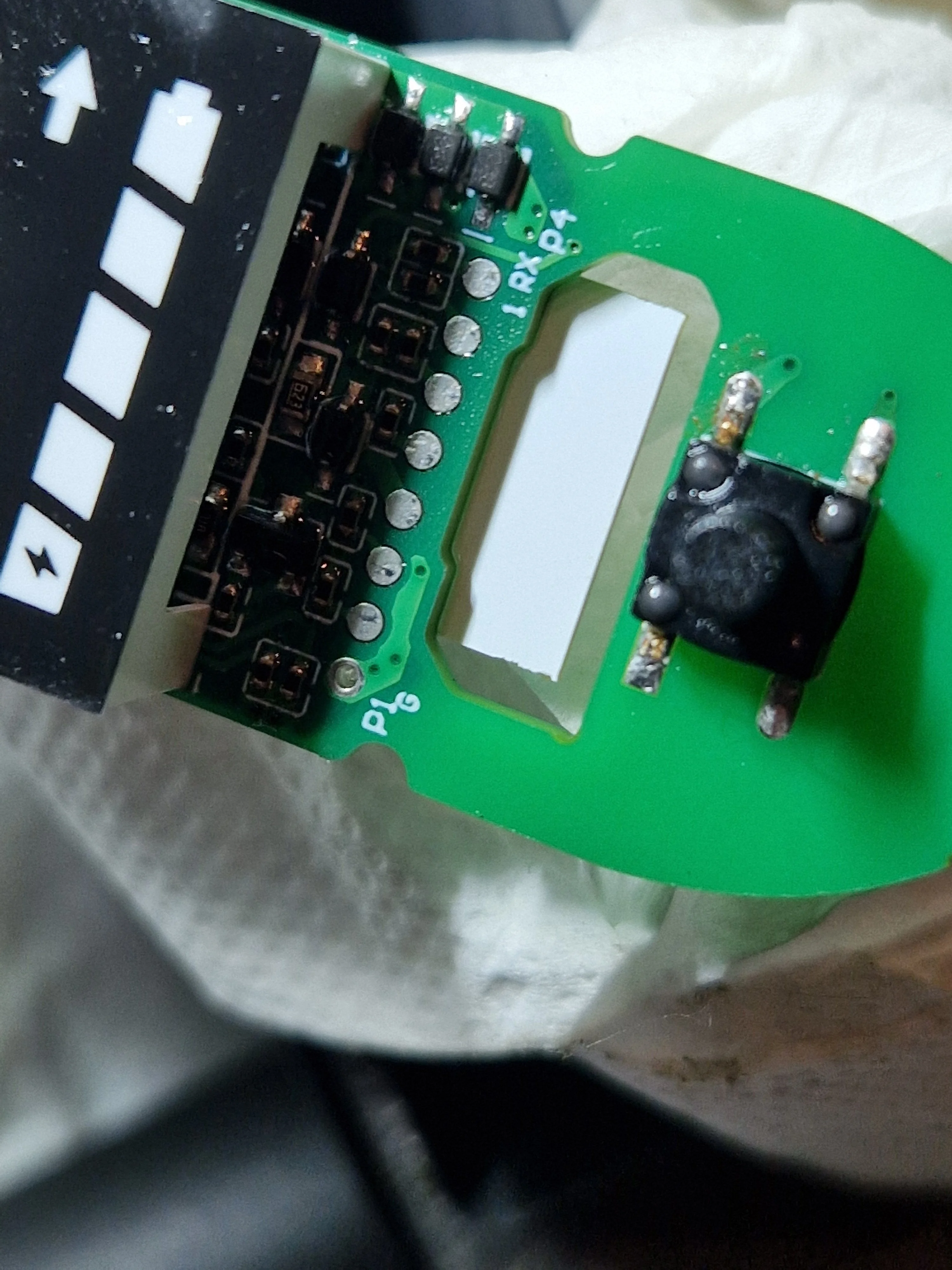

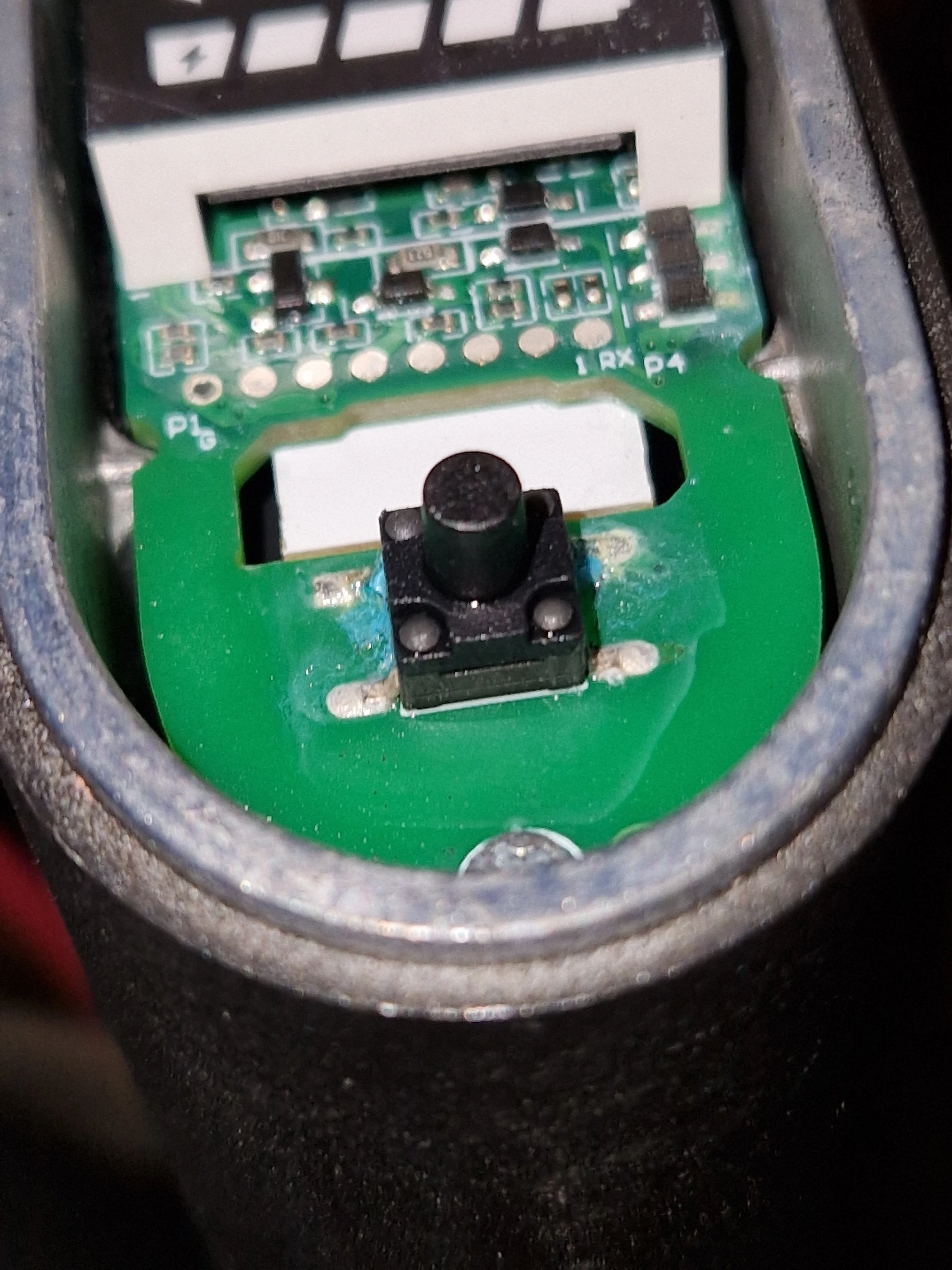

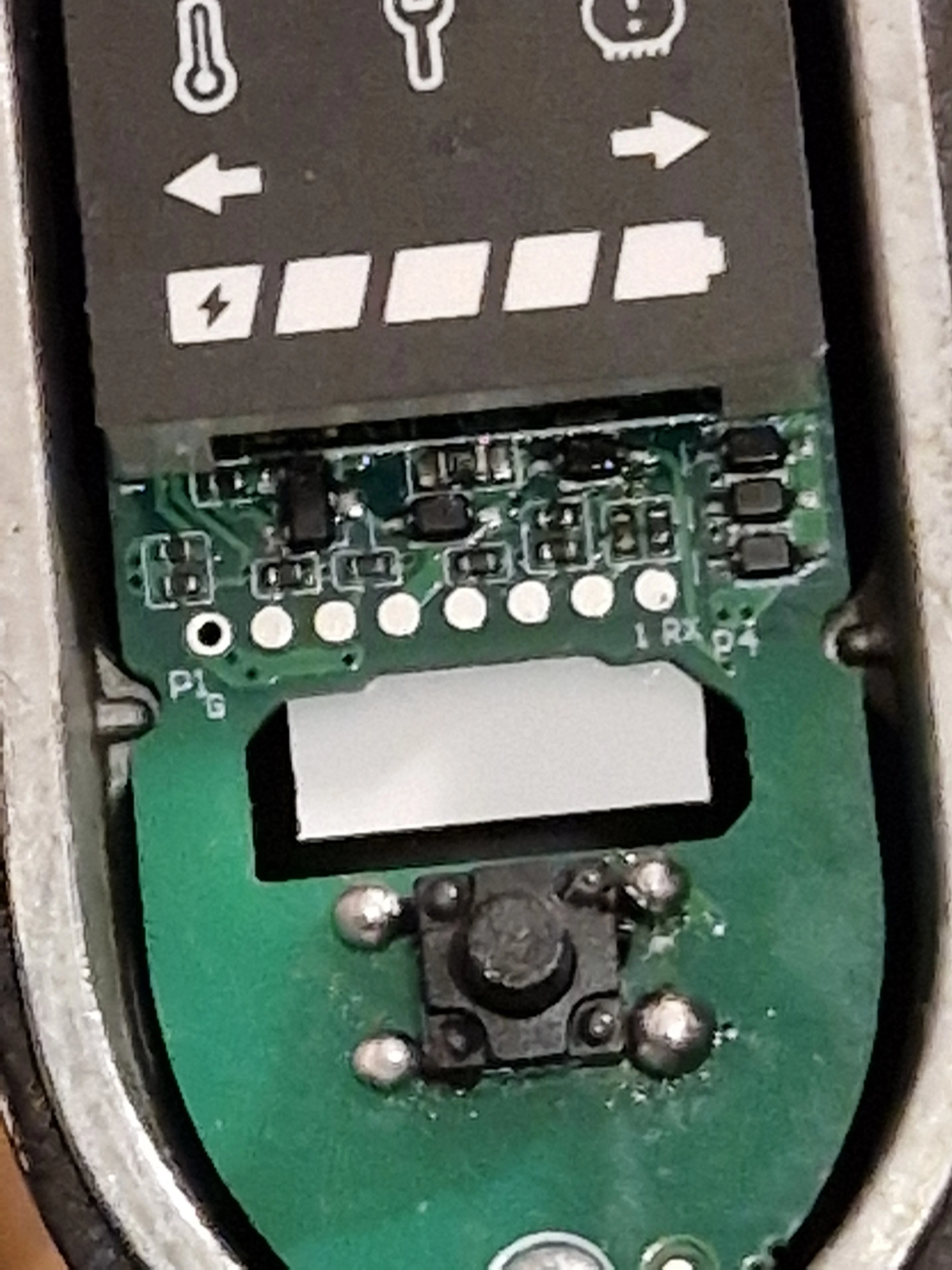

Habe mal 3 Bilder angefügt.
Schaden / Gereinigt (man sieht noch leichte braune stellen wo dann ein wackler war) / nachgelötet -nicht schön da lötkolben etwas groß aber geht :)

Gut, dass hier noch leute mit hirn auftauchen und sich selbst und ihren freunden zu helfen wissen.
Das sind ordentliche ablagerungen. Die übersieht man glücklicherweise nicht.
Aber auch ein signal an die Nutzer neuer scooter:
steigrohr/lenkerkopf zum dashboard hin direkt abdichten bevor man das nachsehen hat.
