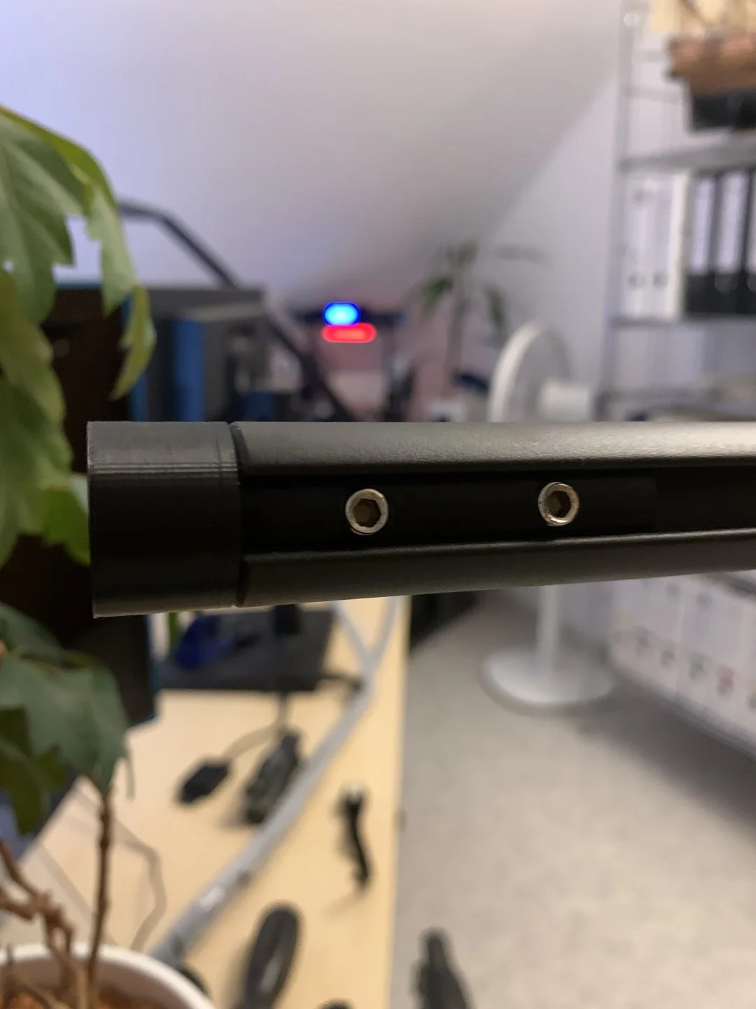

Verschieben geht problemlos. Bissle Arbeit halt. Ich hab mir die winglets selbst gedruckt.
