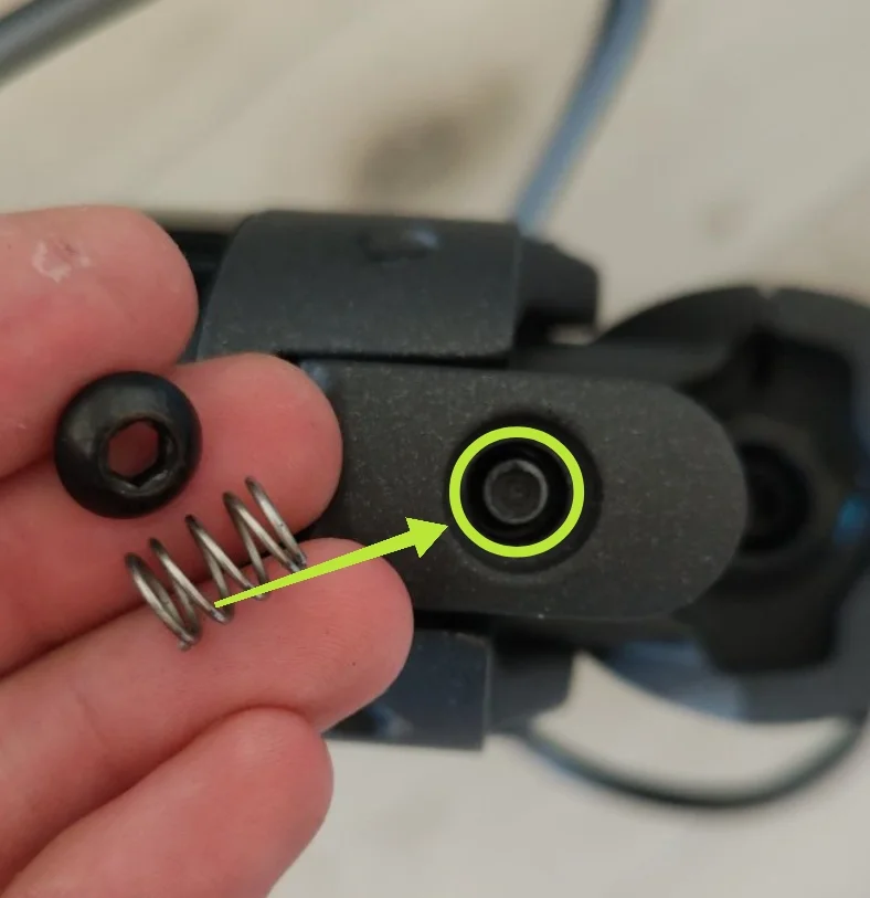

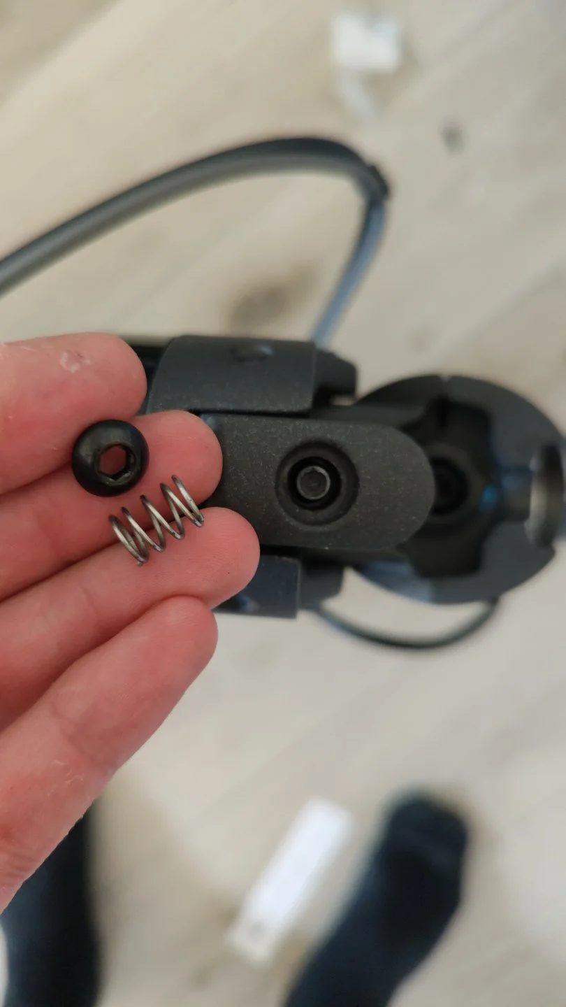

Hallo Leute,
Ich habe letzte Woche Freitag meinen neuen 1S bekommen und beim zusammenklappen ist mir im Klemmverschluss vorne die Schraube rausgeschossen und irgendeine Feder.
Die Schraube habe ich ersetzen können, nur die Feder macht mich fertig weil ich nicht herausfinden
kann woher die kommt.
Wäre super wenn mir jemand weiterhelfen könnte

Hatte eine Vermutung und bin mal an meinen 1s.
Die feder muss unter die schraube....
Also schraube raus......
Feder rein schraube rein an drehen....
Lenkstange hoch machen Verriegelung zu machen....
Schraube vorne weiter rein drehen aber nicht zu feste sonst bekommst du die Verriegelung nicht mehr auf...
Der brauch vorne Luft zum bewegen...
Schrauben Sicherung noch nutzen zur Sicherheit....
Entweder war bei dir die schraube eine Montags Produktion oder sie war zu fest /tief rein geschraubt und beim zu/auf machen hast du sie gekillt durch gewalt...

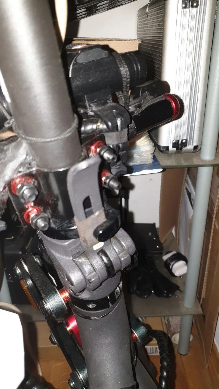

Ernsthaft? mein 1S hat diese Feder noch nie gehabt :o
