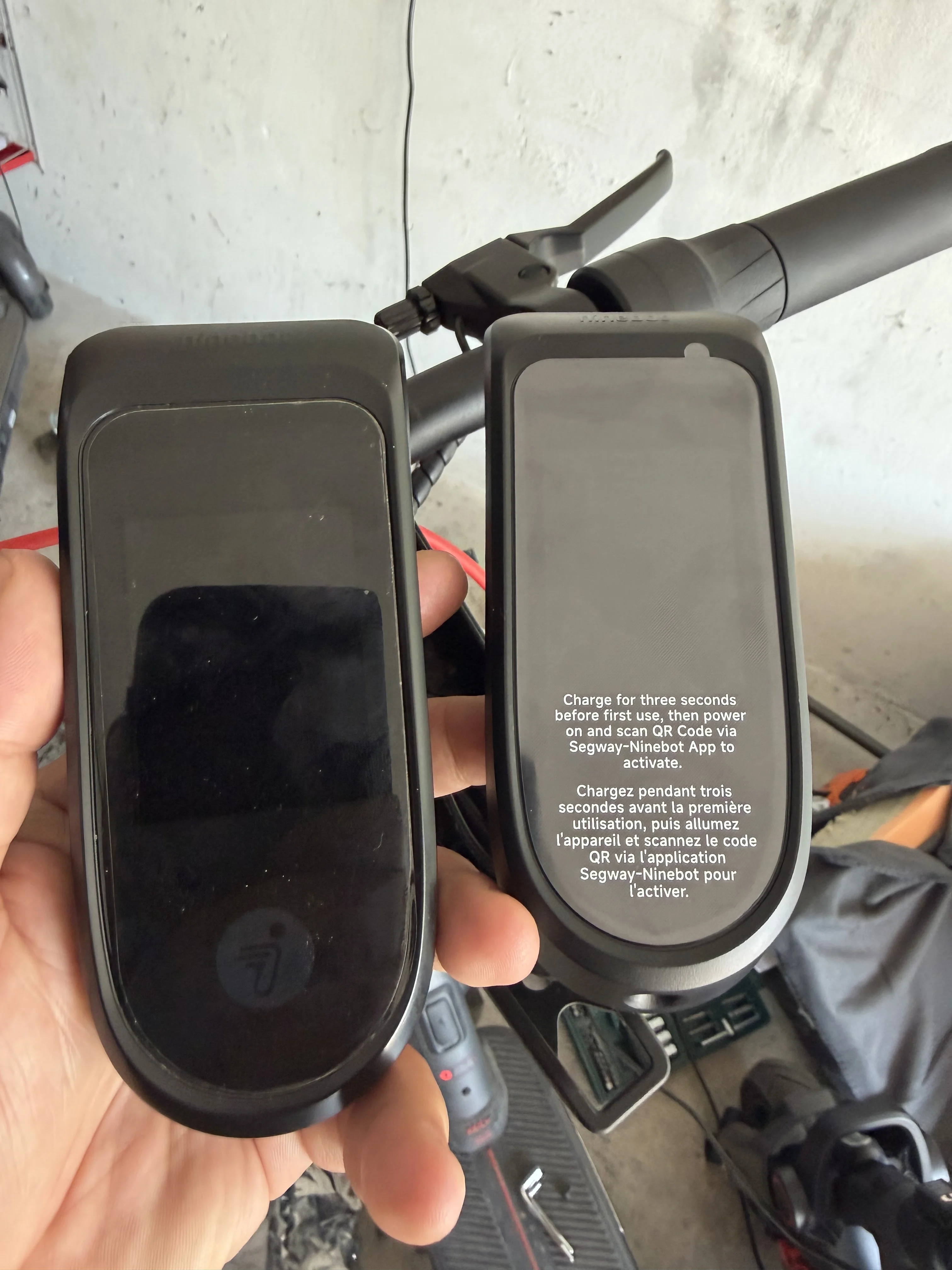

Hallo Leute,
Vielleicht hatte das schon jemand. Hab für den Scooter ein neues Dashboard bestellt und das blieb finster. Also zurückgeschickt und Ersatz bekommen. Bleibt auch finster.
Wenn ich das alte anschließe, geht es sofort an.
Das Alte kann ich aber nur eingeschränkt nutzen, da die Seriennummer nicht übereinstimmt und man die nach dem aktuellen Firmwareupdate nicht mehr mit SHU ändern kann. Darum eben neues Dashboard, weil man da beim ersten verbinden die Serial ändern kann, aber wie gesagt, trotz ladestecker anstecken bleibts finster. Bei 2 neuen Dashboards.
Hatte das schon jemand?
Lg
Manuel

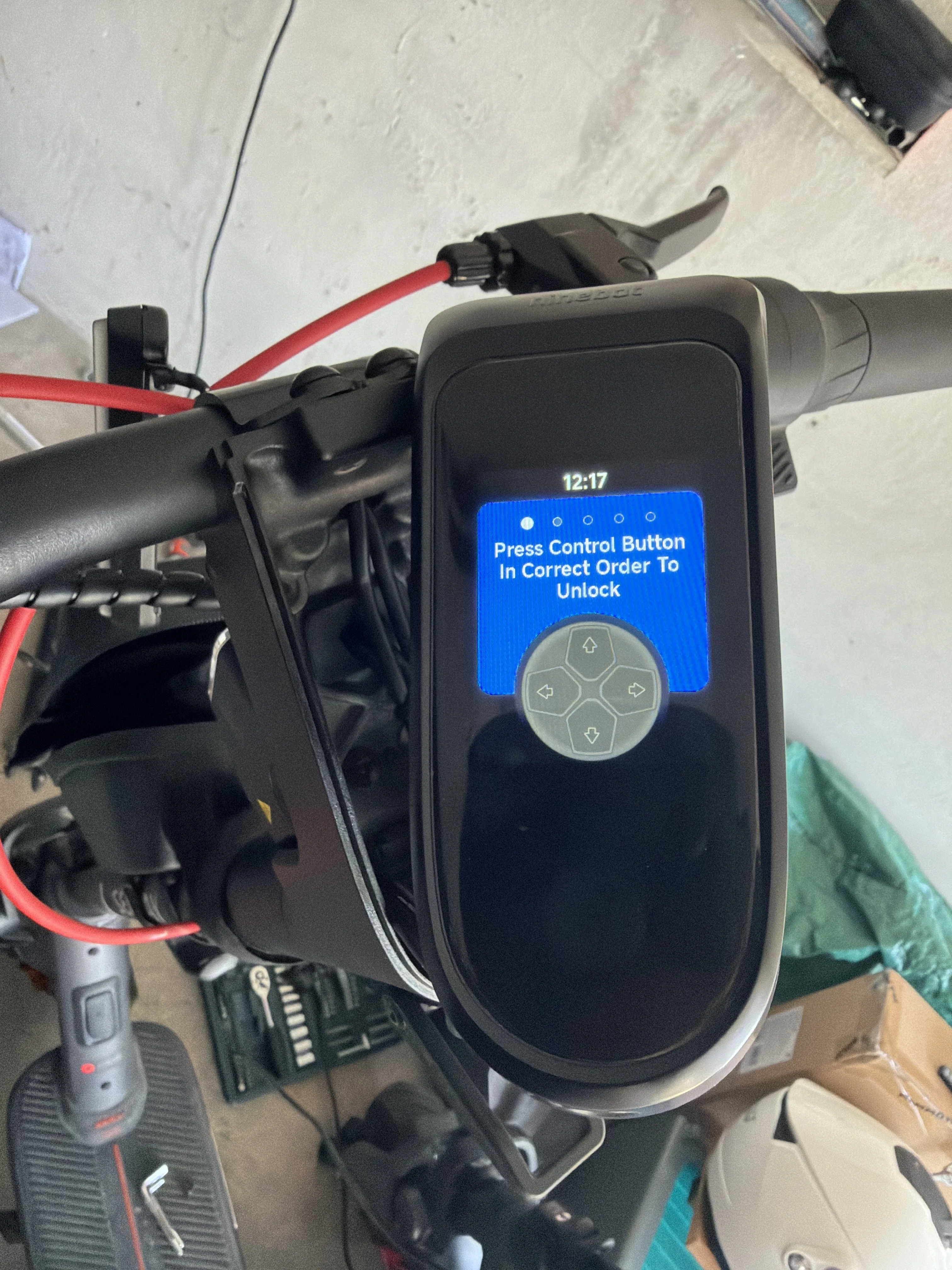

Segway hat da so einige Fallen eingebaut, besonders wenn die VCU (Display) einen Code drin hat um den Roller einzuschalten.
Gibst du diesen sehr oft falsch ein blokiert der Roller für bis zu 24h es gibt dann einen Error 10 und auf der Segway App einen Batteriefehler.
Daran werden die MCU und das BMS beteiligt sein, halt ein Schutz gegen Diebe.
Also ist möglicherweise die VCU irgenwie mit dem BMS und / oder der MCU verheiratet.

Aber ich bekomm gar keinen Error. Die Heckleuchte blinkt was heißt keine Verbindung zum Dashboard.
Und ich habs ja schon mal getauscht, da wurde angezeigt daß es sich um ein neues Teil handelt und ich solle die Seriennummer eingeben, was ich leider falsch eingetippt hab.
Steck ich das alte Dashboard an funktioniert es sofort nur da die Seriennummer doppelt vorhanden ist auf beiden meiner scooter, kann ich nur jeweils einen davon mit der app verbinden.
Ich denk ich hab tatsächlich 2 defekte Dashboards erhalten :-(
Nimm mal über die Segwas App den Code aus dem Roller raus (mit Original VCU) und versuche es dann nochmal ohne irgendwelche Code.
Danke für den Tip, der ganze scooter war aus der App gelöscht. Code war ja am neuen Dashboard sowieso keiner.
Hab beide bei Segway im shop bestellt mit eingabe der Seriennummer.
Davor hab ich einen in Österreich bei einem Händler bestellt, in den hab ich wie gesagt die falsche Seriennummer eingegeben, der ging aber sofort.
Den nutze ich jetzt wieder.
Ich muß halt jedesmal wenn ich was umstellen will (macht man ja e nicht so oft) den einen entkoppeln und den andern koppeln.
Naja was solls. Hab den neuen grad zurückgeschickt.
Lg
Manuel
