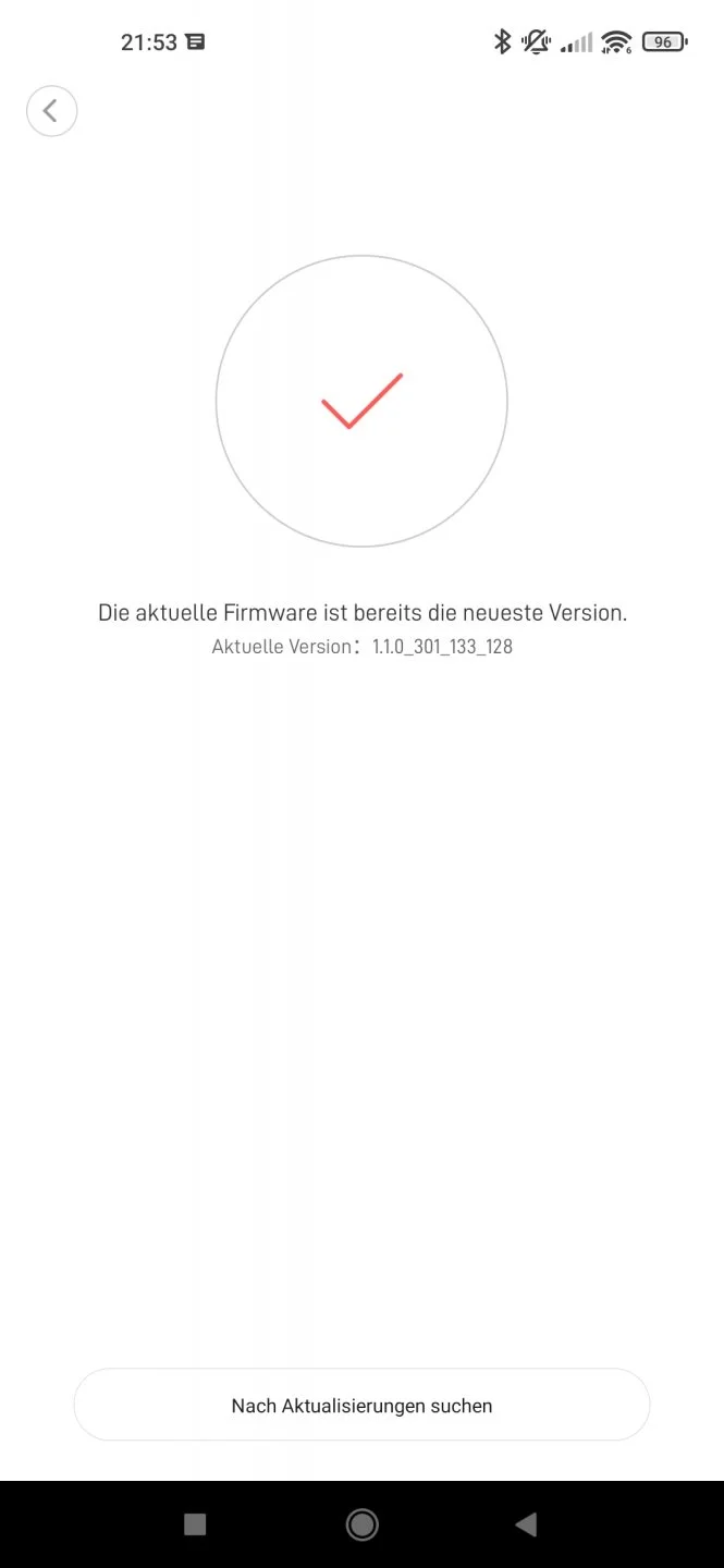

Ich bin soweit sehr mit dem 1S zufrieden, allerdings hätte ich nichts dagegen statt der meistens 18 bis 19 KM/h die maximal erlaubten 22 KM/h die hier in DE erlaubt sind zu fahren. Und würde daher gerne nach der einfachsten und mit am wenigsten Risiko behaftesten Methode fragen, dies zu erreichen. Ich möchte keinerlei andere Änderungen, sondern nur eine Erhöhung der Maximalgeschwindigkeit auf 22 KM/h.
Anbei füge ich alle (hoffentlich relevanten) Infos über mein Gerät ein, derzeit benutze ich noch die Xiaomi Home App. Auch wenn diese nicht empfohlen wird hoffe ich dass es kein Problem darstelllt.
Vielen Dank nochmal erneut.
P.S.: Der Roller wurde bereits mit dieser Firmware ausgeliefert, und die Xiaomi Home App bot mir bisher kein Update an. Kaufdatum: 03.09.2021

So, habe nun mit Hilfe des Beitrags die in der DRV304 enthaltenen FIRM.bin bearbeitet, und das Offset 0x00005F02 von 14 21 zu 16 21 geändert wie beschrieben, das ganze am Ende mit dem "XiaoTea Firmware Tool" und den korrekten Einstellungen für den 1S wieder in eine .zip "umgewandelt"
Ich bin mir ziemlich sicher alles richtig gemacht zu haben, würde dennoch gerne nochmal von einem erfahrenen User eine "Draufsicht" haben (natürlich am Ende alles trotzdem auf mein eigenes Risiko)
Welche der in neuen .zip Datei enthaltenen Dateien sollte/darf ich hier hochladen damit geprüft werden kann ob alles korrekt ist?
