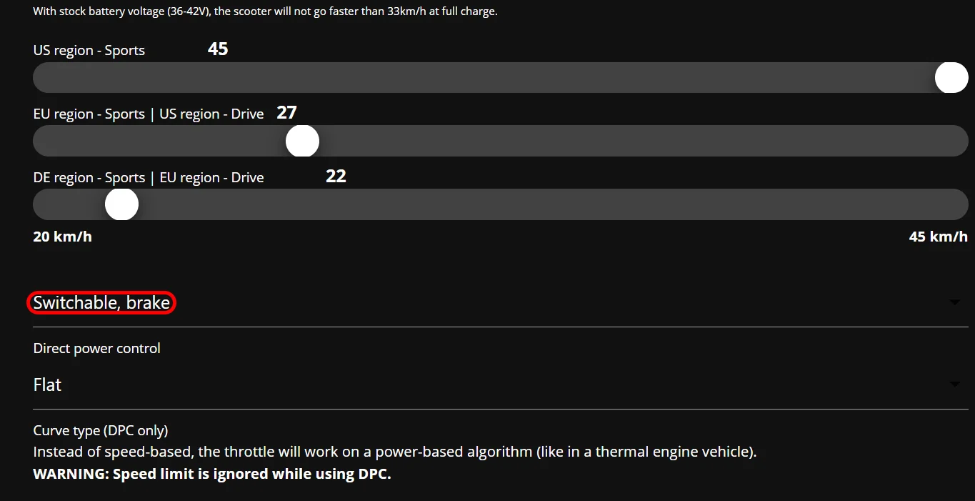

Ich habe dann eine CFW erstellt und diese Raufgespielt, doch dann fuhr der Roller nur 17 Km/H ob in E D oder S Mode.
Wenn ich ihn wieder auf US30P Flashe fährt er immernoch 17 Km/H.
Ich würde gerne eine CFW haben die ihre 33-34 Fährt mit dem Bremshebel Trick und gediegener Beschleunigung.

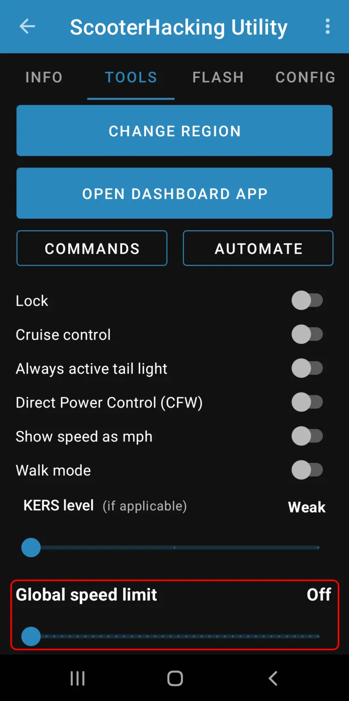

Schau Mal unter Tools ob du nicht vllt ausversehen das Globale Speedlimit verstellt hast.
An deiner CFW Konfiguration liegt es nicht soweit ich es sehen kann
Wo finde ich das Globale Speedlimit
Also unter welchen Abschnitt
Speedlimit ist auch Einstellbar mit zb. Original App oder m365tools.
Für den Bremshebel Trick DPC aktivieren in der CFW, so wie ich dir in deinem anderen Post schon Beschrieben habe.😉
Hat geklappt ich danke dir :)
