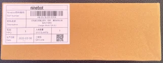

Ladegerät ist angekommen, was ein kleines Wunder ist! War dieser beknackte Shop doch nicht in der Lage, meinen Wohnort korrekt zu übernehmen und die erfolgreiche Zustellung ist einer mitdenkenden DHL-Mitarbeiterin zu verdanken, die anhand von Name, der zerstückelten Straße und der PLZ die richtigen Schlüsse zog. Ich bin jetzt erst mal wieder kuriert vom Ali...
Schlichte Verpackung.
Auf dem, mit Spannung erwarteten Ladegerät steht tatsächlich 3,9 A!
Der Stecker passt auch.
