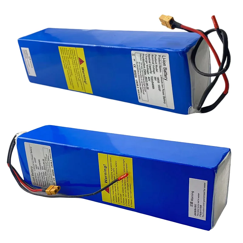

236,04€ | 36v 15ah 540wh 18650 Li-Ionen-Akku für Segway Ninebot Max G30 Elektro roller Spezial batterie
das in 24v
Das soll der Beste sein für g2d stimmt das
Kann ich denn bei mir ein Bauen? weiß das einer ? Vielen Dank im voraus
das in 24v
Auf Ali gibt es keine guten Akkus, nur akzeptable und Fakes. Wenn du einen richtig guten Akku willst, wende dich an michi_gecko michi_gecko, der baut die dir so, wie du es möchtest.
Dafür sind die billig. :eek:
Ist halt die Frage ob das wirklich 15Ah bei dem Akku sind.
Und wie viel Strom der noch akzeptabel ausgibt.
DIe wichtigste Frage bei solchen Akku ist für mich: Sind das hochwertige Zellen und wurden die hochwertig verbaut. Also mit extra Isolation und Zellenhalter.
Aus der Erfahrung ist die Antwort meist: Nein

Du hast recht. Ich vermute, der Akku ist wie folgt aufgebaut: 10 Zellen in Serie und 6 Zellen parallel, was insgesamt 60 Rundzellen ergibt.
Ich gehe davon aus, dass die Zellen vom Typ 18650 sind, wahrscheinlich von LG (da die Zelle von Xiaomi Scooter (auch produziert durch Ninebot) von LG ist. ). Eine 18650-Zelle von LG kostet zwischen 3 und 5 Euro. Daher belaufen sich die Kosten für die Zellen allein auf etwa 180 bis 300 Euro. Hinzu kommen noch die Kosten für die Platine, die Elektronik, die Arbeitsstunden, die Verpackung, den Versand sowie der Gewinn und weitere Ausgaben. Da ich selbst im Bereich Batteriesicherheit tätig bin, würde ich niemals eine No-Name-Batterie kaufen.
Der originale Akku vom G30 bzw G2 ist 10S6P mit EVE Zellen.
Sind irgendwelche 2,5Ah Zellen, also nicht besonders.
Es sind auch keine Hochstrom Zellen, die wären vmtl. deutlich teurer und hätten keinen so großen Voltage Drop unter Last.
Da bin ich bei dir. Eine hochwertige Zelle mit einem hochwertigen BMS ergibt einen sehr sicheren Akku.
Wobei das BMS in Ninebot Universum qualitativ schon sehr gut ist. Da gehen kaum welche kaputt.
Einzig die ominöse Spannungsdiffernz zwischen Zellen 1-5 und 6-10 gibts meistens. Wobei die 10 bis 20mV sind vernachlässigbar.
