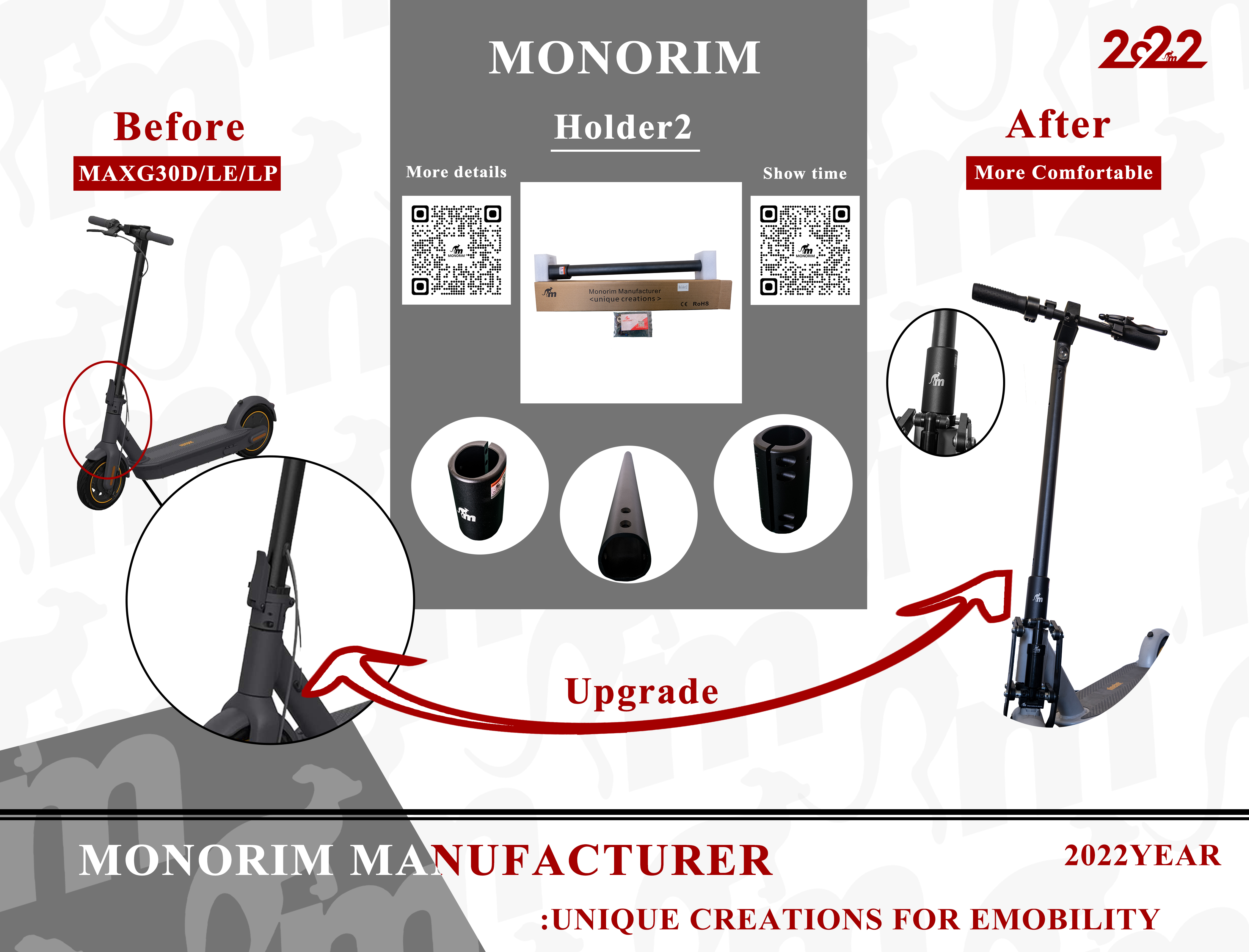

Vielleicht was mit ein paar Schlauchschellen basteln.
Von monorim gibt es ein Ersatzteil, um den klappmechanismus komplett auszutauschen, dann lässt er sich aber nicht mehr einklappen.
Das Teil(oder ähnlich) wirst du bestimmt bei einen deutschen Händler finden.
