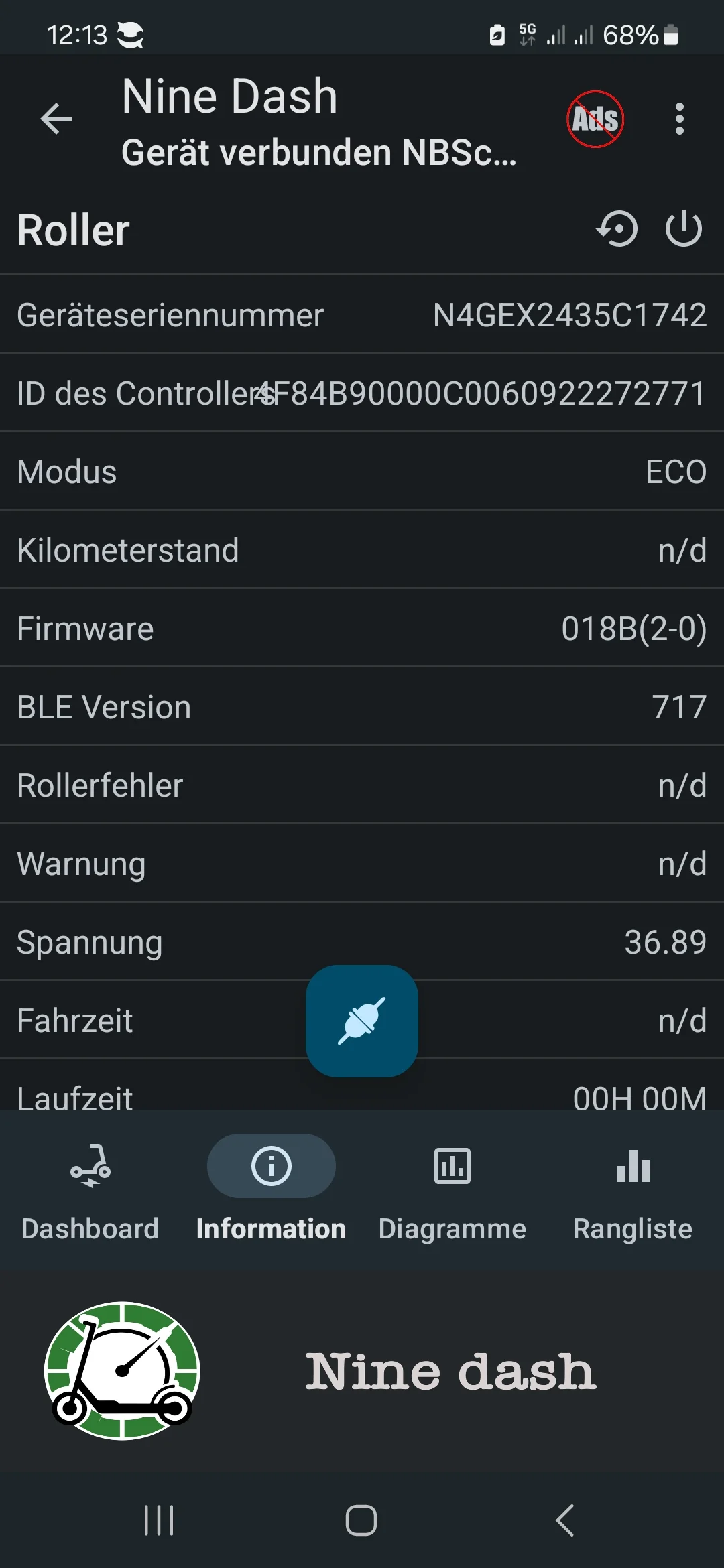

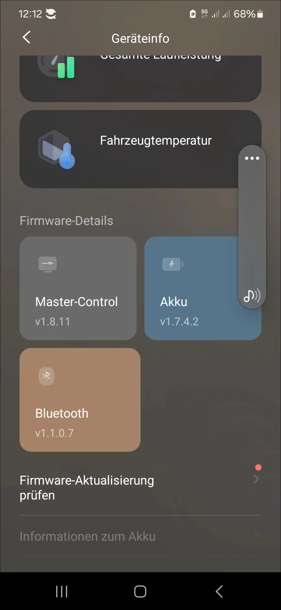

Hallo, bei einem neuen Ninebot G30 DII lese ich folgende Firmware mit der Original-App aus:
Master-Control: v1.8.11
Akku: v1.7.42
Bluetooth: v1.1.07
Bei Nine Flash wird mir unter Firmware 018B(2-0) angezeigt.
Ist bei diesem Scooter German Maneuver möglich (ohne an der Hardware / Controller was zu ändern)?
Vielen Dank und Grüße
BM

Nein
Reaktionen: Rodcruiser
wie Dir hier schon beantwortet wurde
bei neueren FW Version geht da nix mehr.
Ausserdem ist "nur" GM eher nicht mehr up to date und Du solltest Dich hier in die Anleitungen von zB VLT und SHFW einlesen.
Aber auch das bedarf erst mal den Controller per ST-Link downzugraden um überhaupt mit SHU etc drauf zu kommen.
