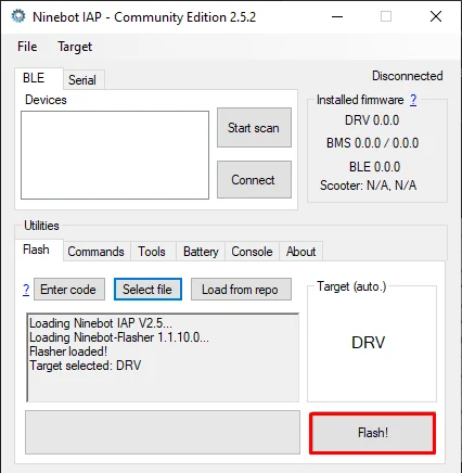

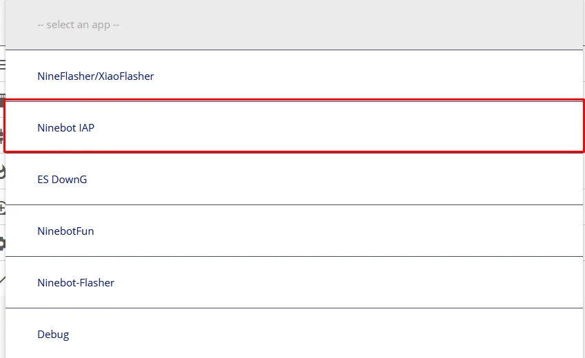

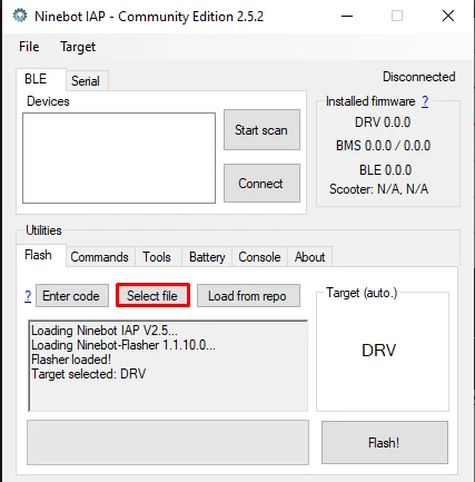

Nutze mal IAP, ist besser.
Kannst auch dort die Seriennummer ändern.

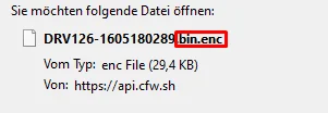

Zum flashen bei https://max.cfw.sh/ immer eine .bin.enc Datei nutzen.
