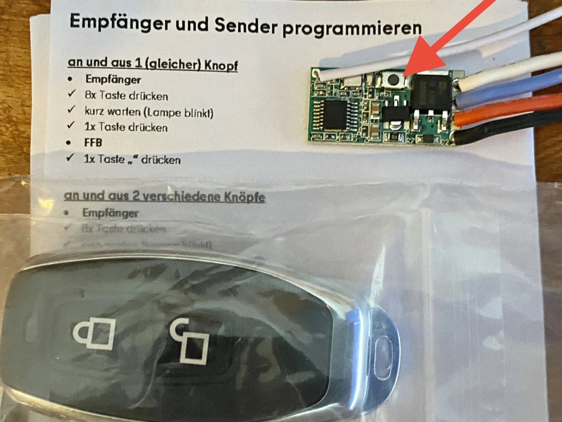

Ggf. wurde vom Versender vergessen die FFB entsprechend auf den Emfpänger zu programmieren?
Jedenfalls sollte nach dem Drücken des Knopfes am Dasboard/Display das Rücklicht blinken.
Bei den Empfängern gibt es - jedenfalls bei der mir vorliegenden Varianten - immer eine Streuung bei der Empfangs-und Sendeleistung. Es kommt vor, das die FFB nur mit einem Abstand von 20 cm zum Empfänger (eingebaut in der Lenksäule), tatsächlich funktioniert.
Dieses Modul entsorge ich einfach und teste das nächste VOR dem Zusammenlöten bzw. Einbau.

Das Modul und FFB ist zwar nicht von mir, aber hier mal meine Anleitung dazu zwecks Programmierung des Empfängers / Sender (FFB mit einem Knopf/Taster).
diese FB sind doch programmierbar? Kann man das nicht selber?
Schreib doch mal dem Verkäufer, der sollte doch auch Support geben...hat ja schliesslich auch Geld damit verdient
Ohja, und nicht zu wenig!!
Das Modul und FFB ist zwar nicht von mir, aber hier mal meine Anleitung dazu zwecks Programmierung des Empfängers / Sender (FFB mit einem Knopf/Taster).Anhang anzeigen 22006
