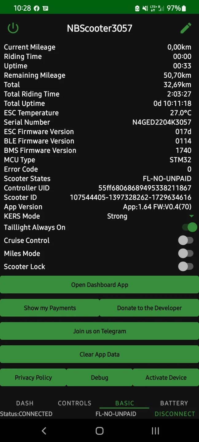

Hi, ja der bin ich. Die App lief nie richtig.... Nach mehrfachen Starten und Abbrüchen, hat die App iwas gemacht mit "Stage 1, Stage 2, 3-5 und seitdem stehe ich da uns stinke :D
Ich war gestern auch live dabei 🙈. Der Fehler kommt ja beim Verbinden zustande laut Video., Xiaodash startet ja. Hast du schon mal den Akku vom Controller getrennt? Das kann helfen, wenn der sich irgendwo aufgehängt hat....
Hi Olli, ich habe den Stecker vom Controller abgezogen und dann gestern Abend Feierabend gemacht musste heut morgen wieder früh raus -.- heute nach der Arbeit nehme ich die Sache wieder in Angriff.
Reaktionen: Olli_69
Glaube ich habe das selbe Problem.
Seitdem ich Xiaodash app probiert habe, kann ich mit SHU nicht mehr mehr machen.
