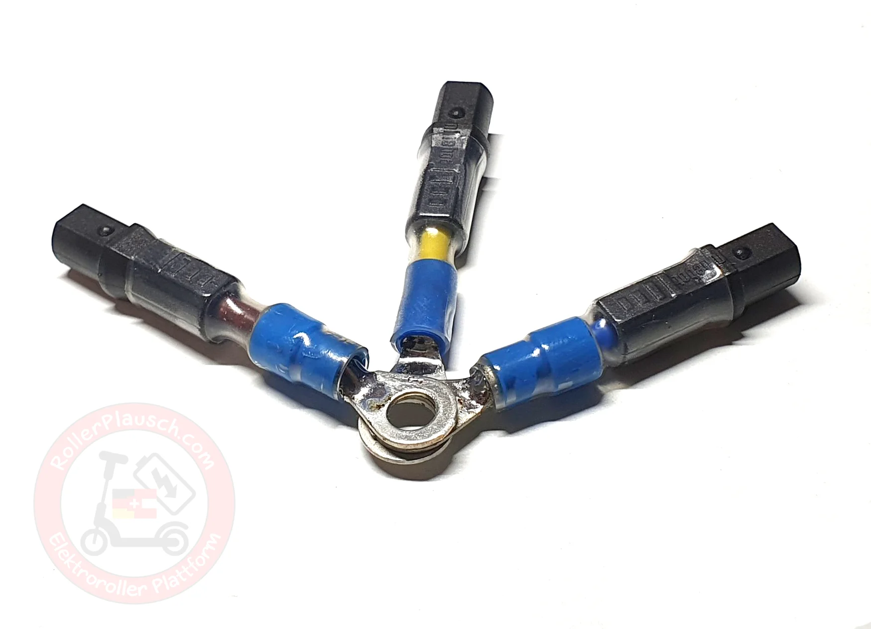

Eine weitere Möglichkeit wäre, den alten Motortyp wieder zu verbauen. Dieser hat aber keine Ringkabelschuh-Phasenstecker. Nach dem Motto "nicht schön, aber selten" habe ich mir eine Adaptierungsmöglichkeit gebastelt.
Funktioniert bestens. Check mal deine "Unterhaltungen/PN". Da habe ich dir noch weitere Ideen zusammengeschrieben.
Dieser Motortyp "PADH122" wurde in den DRV-Versionen erst ab DRV1.8.4 bedacht. Daher würde im Falle des durchaus möglichen Downgrades auf DRV1.7.3, deine neue Motorvariante nicht mehr normal angesteuert werden können. Eine Custom-Firmware, ob diese nun CFW, SHFW, XiaoCash oder VLT heißt, wurde bisher noch nicht veröffentlicht.
