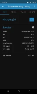

habe günstig einen G30d2 fast neu erworben jedoch wurde er über die ninebot app (1.8.11)aktualisiert.
Laut SHU hat er einen ST32F Controller anscheinend der alte.
Meine Frage hätte wer die Möglichkeit diesen per st Link zu downgraden in Wien ?
Herzlichen Dank

Wieso hast Du (oder der Vorbesitzer) aus einem G30E2 (mit seinen Vmax 25 km/h) einen G30D2 (mit seinen Vmax 20 km/h) gemacht? In Österreich dürfen wir doch 25 km/h fahren!

Hallo ich vermute das der Vorbesitzer den selben Fehler wie ich gemacht hatte.
G30e mit der german Manöver App geflasht und dann ging das Teil nur mehr 20kmh.
Hab alles möglich versucht sogar mit stlink nicht geklappt da sie die Serien nr überschrieben hatte und sie nicht mehr möglich war auf die original sn umzu schreiben. Hab es mit jeder App versucht mit Laptop mit der Ninbot App und mit dem stlink.
Nichts ging. Paar Tage später King dann meine bms in die Knie und mein Akku hat sich nicht mehr laden lassen Fehler 21.
Nur segway die original Reparatur Werkstätten hat mit einen neuen Akku und Controller den Fehler behoben und konnte dann auch wieder 25kmh fahren.
Seit dem lasse ich die Finger von alle Apps.

Verkleiche mal die Serien nr von deinen Scooter unten bei der ladebüchse mit der in der app
Was ich aber so sehe du hast glaube ich zu sehen schon die aktuelle Firmware drauf und unten steht de-g30d
Sieht genauso aus wie bei mir damals.
Und wenn du eine andere Serien nr hast als wie auf deinem Scooter dann tut es mir leid dann hatte ich recht mit meiner Vermutung. Die App german Manöver ist aus schließlich für die g30d Serie gedacht und schreibt den Scooter leider komplett um.
Wenn du dann auch noch ein neues Model Bau Jahr 2023 oder 2022 dann wird der Controller gesperrt und ist dann nicht mehr flash bar.
Geht dann wirklich nur mehr mit einen Controller Tausch und das Dashboard leider auch. Bei Ali express wirst du aber sicher fündig oder Banggood.
