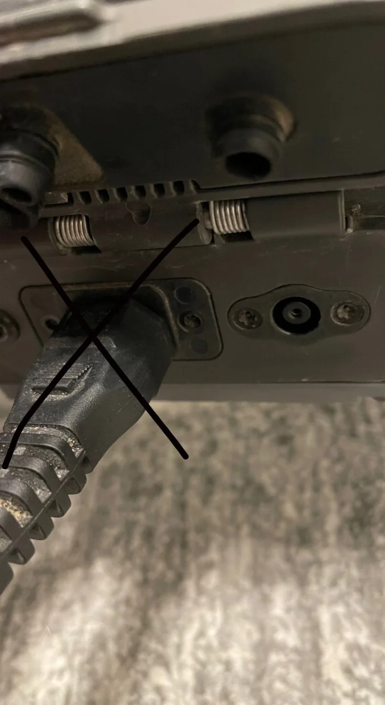

N'Abend zusammen,
ich weiß nicht ob ich hier richtig bin in der Kategorie aber mein g30d lädt nicht mehr mit dem c5 powerkabel. Habe ein 2. geholt aber es lädt ebenfalls nicht, der andere Anschluss funktioniert. Jemand eine Idee ?
Hier sind nochmal die Werte nachdem ich das Ladekabel reingepackt habe.

Servus,
also laut deinem Screenshot lädt dein Akku mit 2,8 Ampere.
Falls das der Zustand ist, wo du durch den Runden RC Stecker auflädst und du mit nicht Laden den Großen Stecker meinst,
wird wohl dein Internes Ladegerät den Geist aufgegeben haben. 🤷‍♂️
Vielen Dank für die Antwort :) würde es sich lohnen das interne Ladegerät auszutauschen oder doch mit dem runden c5 ladekabel aufladen was würdest du mir raten ?
Das kommt drauf an....
Brauchst du das Interne Ladegerät zum Laden, oder reicht dir das Externe,
willst / kannst du das Interne Ladegerät Ersetzen (Kosten, Arbeitsaufwand.)
Persönlich würde ich es Tauschen, schon alleine um meinem Inneren Monk zu besänftigen,
was Defektes, was nicht geht im Scooter, da könnt ich nicht mehr ruhig schlafen. :ROFLMAO:
Ich habe das Kabel von Kollegen jetzt genommen seins ist original und damit lädt es problemlos 😂
Auf dem Bild da oben lädt er mit dem runden Anschluss, auf dem Bild hier mit dem c5
Jetzt lädt es wieder nicht, was lernen wir daraus ? Es liegt nicht immer an den Kabeln ;)
Aufschrauben und sehen wo der Wackelkontakt ist.
Achtung: Am "defekten" Kabelanschluss liegen 230 Volt an!
