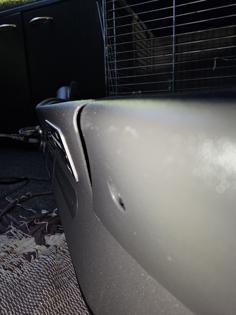

Ninebot Max G2D
heute kam mein G2D an mit einer etwas schlampigen Verarbeitung.
Siehe Bild.
Ist das ein Schönheitsfehler oder muss er zurück?
Danke.
Reaktionen: ACE
Schön ist was anderes. Ich habe die Schrauben gelöst und es etwas gerichtet. Jetzt ist es besser. Ich werde es deshalb nicht zurückschicken.
Reaktionen: Nero Redgrave
Also hattest du es auch so?
Welche Schrauben hast du gelöst und hast du Tipps zum besser ausrichten?
Nicht so schlimm.
Ich würde die Schrauben mal lösen und die Spannung aus dem Kunststoff nehmen. Dann zurechtrücken und langsam wieder anschrauben, gucken ob alle Schrauben gerade sitzen. Bei mir hat es geholfen dann eine Schraube nicht ganz so fest anzuziehen. Aber ich bin auch kein Profi.
Besten Dank. Bei mir scheint die eingeschweißte Mutter unter dem Plastik zu tief zu liegen, sodass dort das Plastik zu nah angezogen wird. Hatte das Plastik jetzt mal abgebastelt.
Werd mir morgen im Baumarkt einfach mal 1 oder 2 Unterlegscheiben für ein paar Cent holen, sodass ich es dann trotzdem festziehen kann.
Besten Dank für die Hilfe. Hast mich vor der Retoure bewahrt.
