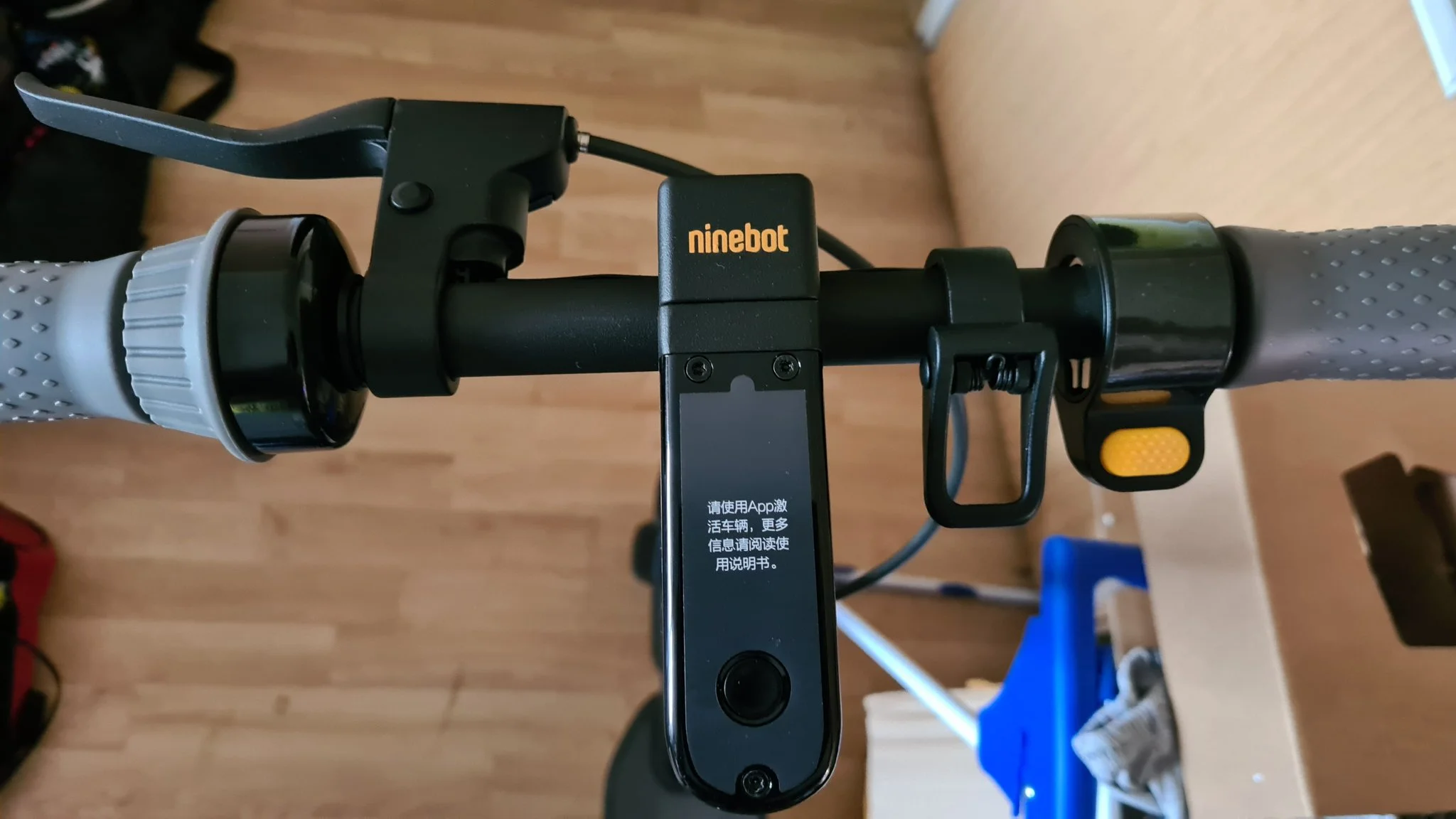

Dann ist mir aufgefallen das er diesen Bremshebel für die E bremse garnicht hat wie der G30D

Dann ist mir aufgefallen das er diesen Bremshebel für die E bremse garnicht hat wie der G30D Anhang anzeigen 7684
Hy,
Dein Max G30D wird mit Sicherheit den 1.Gen Motor drin haben. Der 2.Gen. Motor von G30 ist eines der wenigen Teile ( Abgesehen von den Kleinteilen) wo du am G30D Problemlos nutzen kannst.
Zb. Dashboard, Controller, Fender hinten, Frontlampe, Rücklicht, ...sind nicht exakt Baugleich.
Nur wegen dem 2.Gen Motor lohnt sich das nicht wirklich.
Wenn du den G30 Problemlos zurückgeben kannst, würde ich das tun und mir den 2.Gen Motor anderweitig besorgen.
Mögliche Ersatzteile die du evtl. irgendwann mal brauchst, einschließlich dem 2.Gen Motor sind in der Summe Günstigster als der komplette neue G30.
Und gesparte Kohle ist zb. in einem Zusatzakku auch besser angelegt.😉
