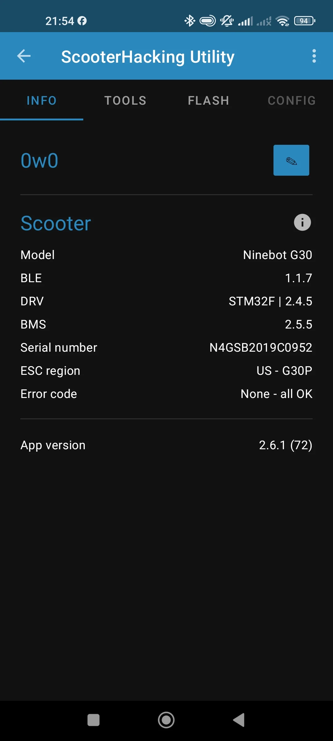

Hey ich habe mir einen gebrauchten ninebot max g30D 2 gekauft der schon schneller gemacht wurde und ich würde das gerne rückgängig machen und dann selber wieder was drauf machen um sch Eller zu fahren nur habe ich leider null Plan, auch nach langem suchen und lesen komme ich nicht wirklich voran
Kann mir bitte vielleicht jemand helfen 😅
kommt darauf an wie er schneller gemacht wurde...
Hier mal einlesen
und hier einen Screenshot der SHU App Info Seite mit DRV/BLE/BMS einstellen

Der CONFIG Tab ist nicht aktiv, also wird es keine SHFW sein-
Eine DRV 2.4.5 ist komisch und auch keine Originale Ninebot FW.
Also wurde evtl ein Chip verbaut oder ein anderer/Clone Controller mit dieser komischen FW.
Oder andersweitige App, da auch eine US S/N
Warte mal, bis sich noch andere User melden die da genaueres sagen können

Moin!
Mach uns doch bitte mal ein Foto von deinem Controller.
Weder deine DRV-Versionsnummer, noch deine BMS-Version gibt es normalerweise beim G30-Stock-Scooter.
Daher schließe ich auf eine geflashte Custom-Firmware, die beide Versionsnummern gespooft hat.
Mit Gewissheit kann ich das aber so natürlich nicht sagen.

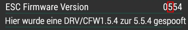

Ich tippe mal vorsichtig auf sowas wie XiaoTrash oder eine CFW eines TuningChips,
denn der spooft die erste Ziffer seit der CFW auf eine >5<.
