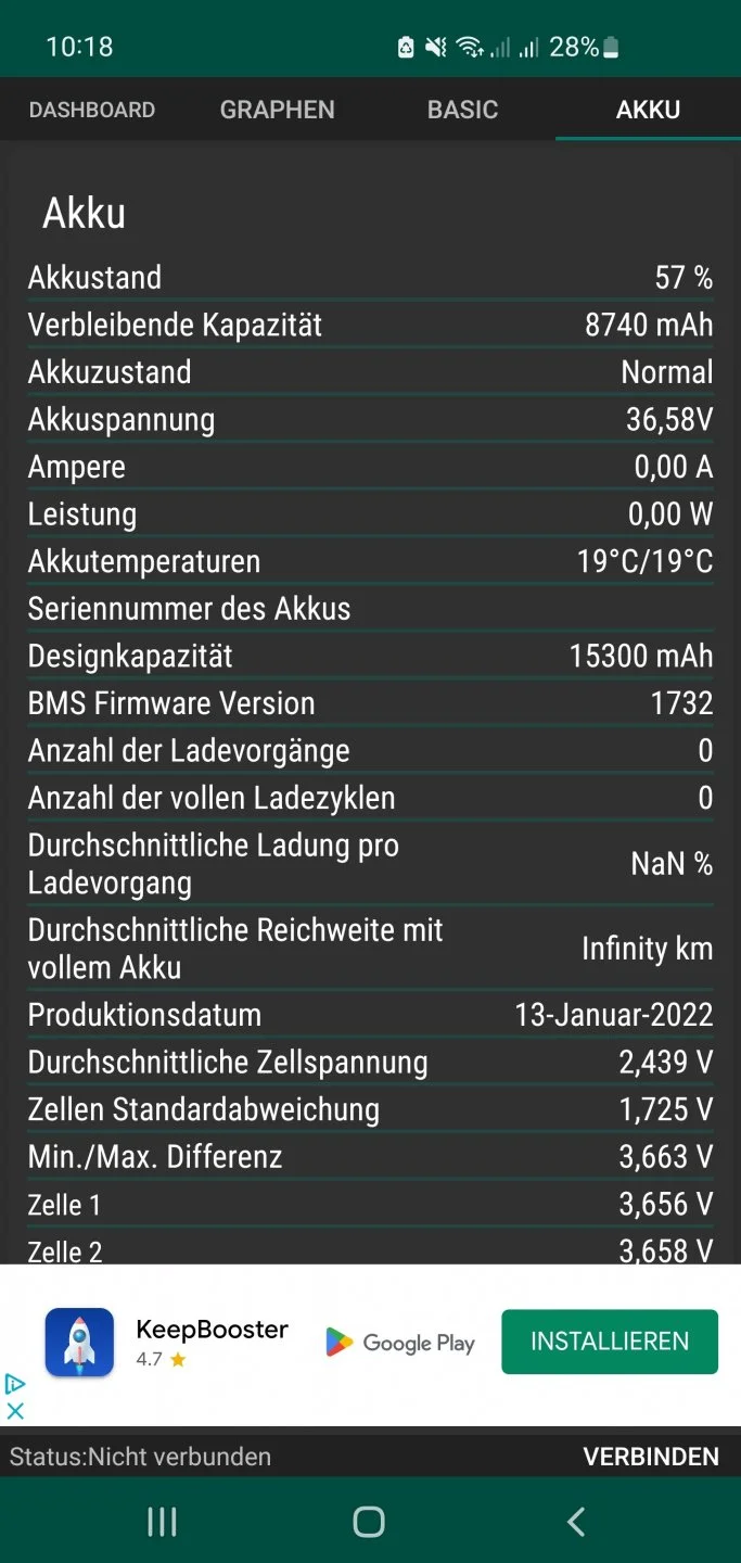

Ich habe nämlich auch das gefühl dass der Akku viel zu wenig Power hat bzw ich schaffe mit vollem Akku bei 22 Ampere 25 km/h gerade mal um die 35km ist das normal??
  • Die durchschnittliche Zellspannung sollte ungefähr zwischen 3,0V (ziemlich leer) und 4,2V (ganz voll) liegen
  • Die Standardabweichung sollte sehr klein sein, bei mir liegt dieser Wert bei 0,002V
  • Ebenso die Min./Max. Differenz, bei mir liegt dieser Wert bei 0,006V
Die Werte aus Deinem Screenshot deuten darauf hin, dass etwas mit Deinem Akku nicht stimmt, eventuell ist ein Pack defekt:
Deine Akkuspannung wird mit 36,6V / 57% Akkustand angezeigt. Sollte sich dieser Wert aus 9 intakten Packs + 1 toter Pack zusammensetzen, dann würdest Du trotz langem Laden niemals über diesen Wert hinaus kommen, d.h. 100% Ladung wäre nicht möglich. Performance und Reichweite wären sehr eingeschränkt. So zumindest meine spekulative Einschätzung; ich habe das bisher zum Glück nicht ausprobieren müssen...
Wie sind denn Reichweite und Leistung Deines Rollers?
