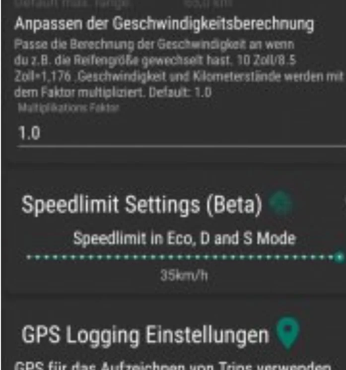

Evtl. kurz vorher mal in m365tools oder - dash gewesen und aus Versehen (unbewusst) den Schieberegler für Speed-Limit verstellt?

Ich habe die App tatsächlich genutzt aber ich meine danach noch gefahren zu sein. Zur Sicherheit bin ich nochmal rein und habe alle Einstellungen zurückgesetzt, keine Änderung. Habe eben alle Verbindungen und Kabel angeschaut aber es war nichts zu sehen. Ich verstehe es nicht. Ich bin an dem Tag ganz normal zu einem Freund gefahren ohne Probleme, einige Stunden später wieder gegangen und nach wenigen Minuten (Akku war bei ca 30%) nahm er das Gas unregelmäßig an und die Leistung/Geschwindigkeit nahm rapide ab und seitdem bin ich froh wenn ich über 24kmh komme. Es ist bestimmt irgendwas simples aber im Moment bin ich überfragt. Eventuell setze ich einfach mal alles komplett zurück und Flashe neu. Vielen Dank für deine Mühe !
