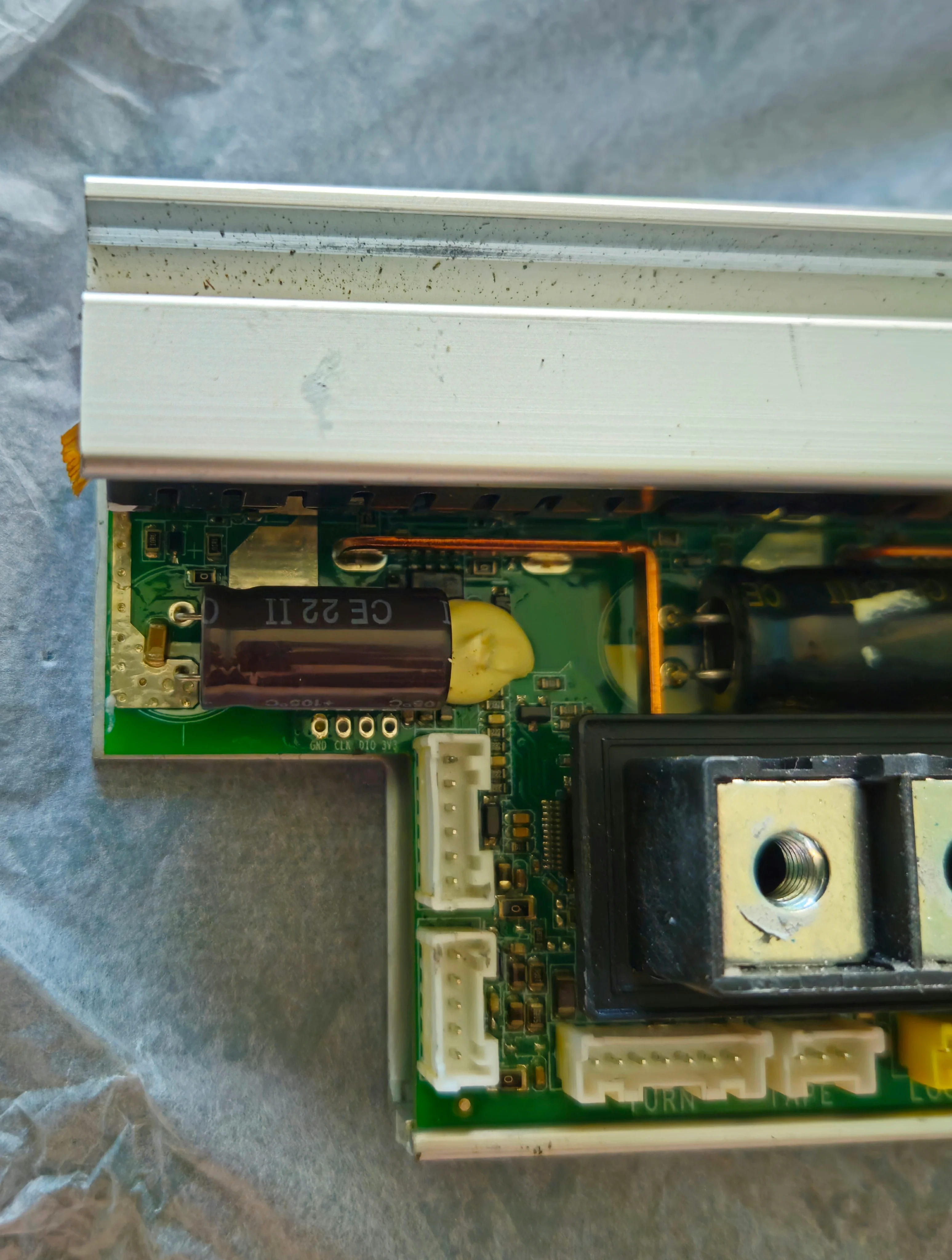

Bisher ist mir nämlich kein ST-Link-Anschluß-Schema zum P65-ESC bekannt oder weiß jemand von euch da mehr?

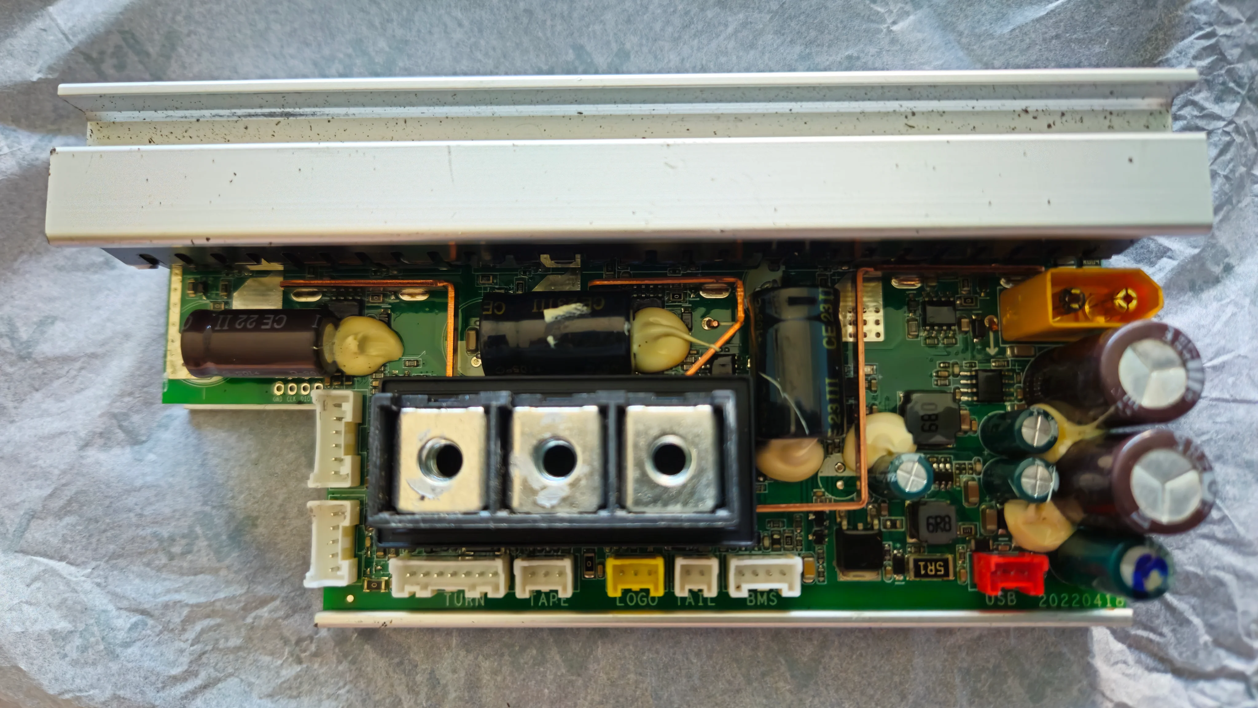

Ja, das kann ich aus eigener Erfahrung bestätigen.

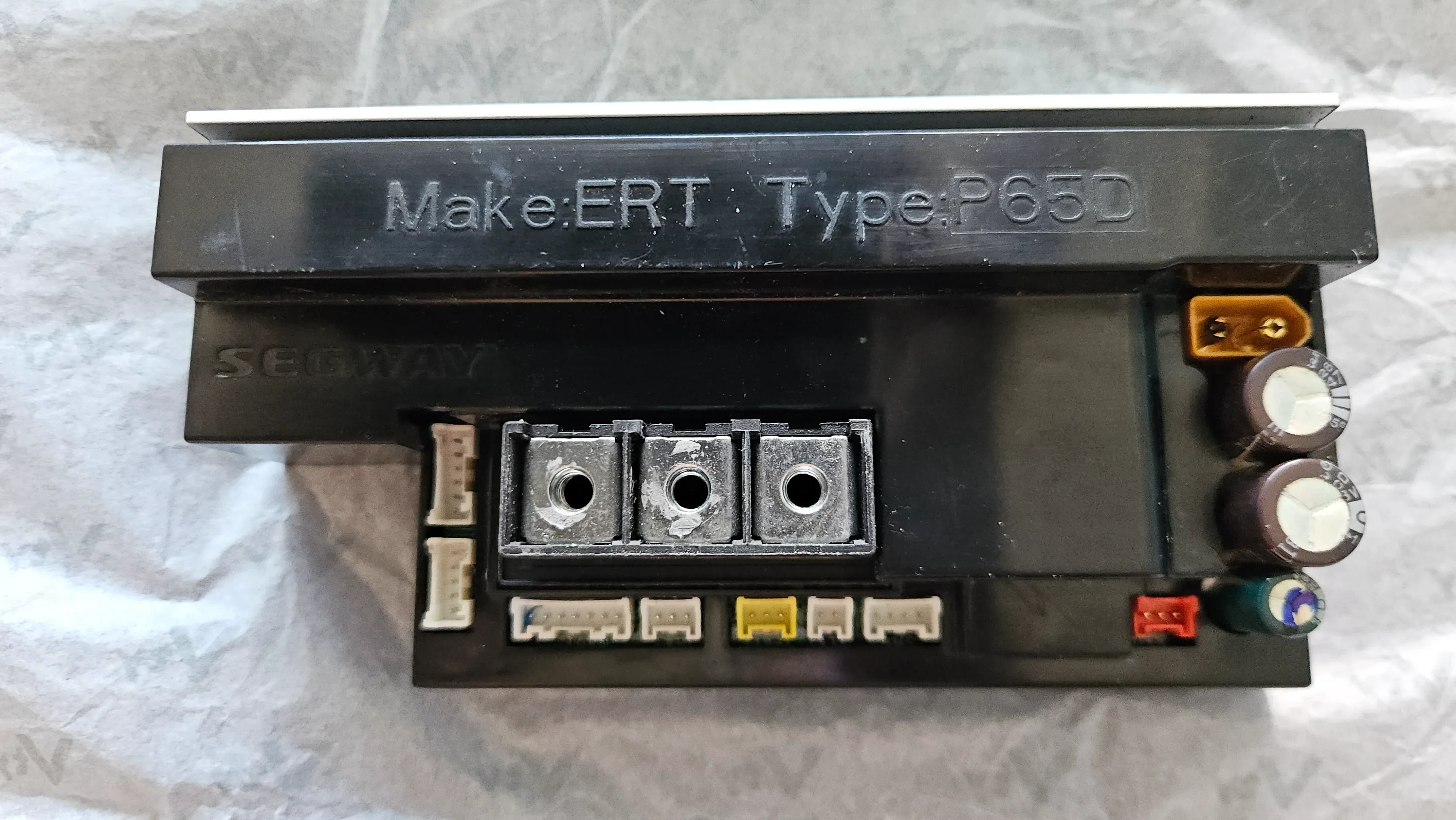

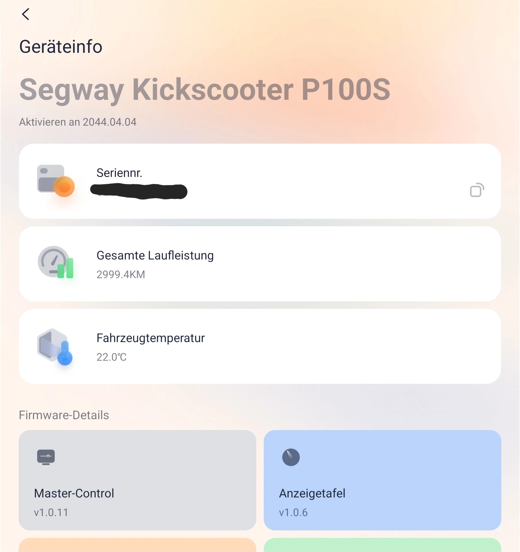

Ich hatte vor einiger Zeit einen gebrauchten P65 gekauft, bei dem bereits ein P100-Controller verbaut war, damit der Roller rund 45 km/h erreichen kann.
In der App wurde dieser entsprechend auch als P100 erkannt.
Interessant war, dass auch dieser Controller die Typenbezeichnung P65D trug. Der Vorbesitzer erklärte mir, dass nur die Seriennummer geändert wurde und er somit zu einem P100 wird.

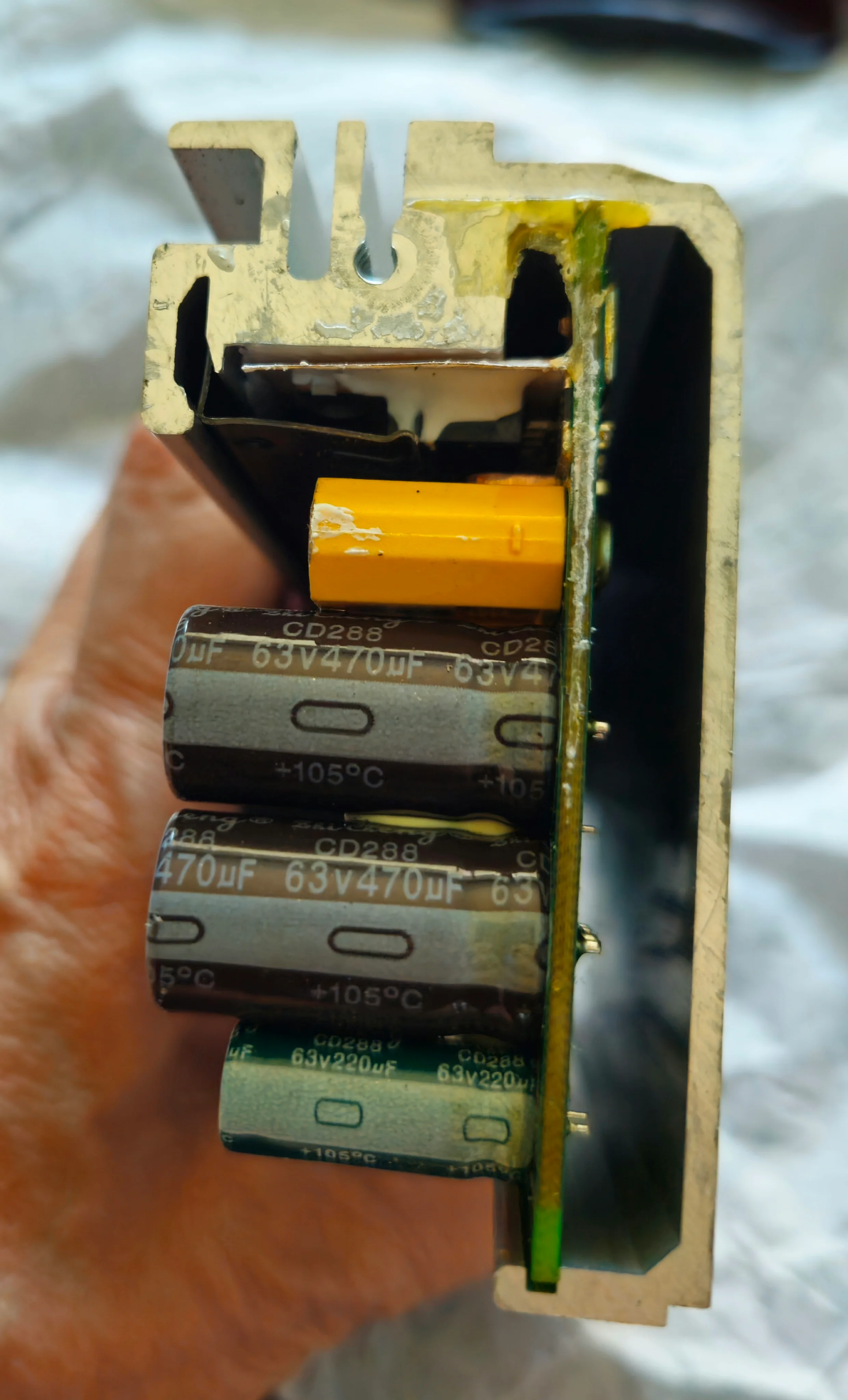

Später habe ich den originalen P65-Controller wieder eingebaut und dabei beide Controller direkt miteinander verglichen. Für mich sind sie äußerlich und vom Aufbau her identisch. Meine Beobachtungen sprechen daher klar dafür, dass der P65- und der P100-Controller zumindest hardwareseitig identisch sind. Anbei mal 4Fotos vom P100 Controller. Die Platine ist im Aluminiumgehäuse eingeklemmt, sodass ich die Unterseite und die dortigen Pins leider nicht sehen kann.
Falls Detailaufnahmen oder bestimmte Tests hilfreich wären, gebt einfach Bescheid. Soweit es mir möglich ist, schaue ich mir das gerne an.

Also leichter sichtbar und besser beschriftet kann der ST-Link Anschluss ja gar nicht sein, welch ein Luxus. :)
Sogar mit Löchern in den Pads, braucht man nicht drücken und fummeln...
